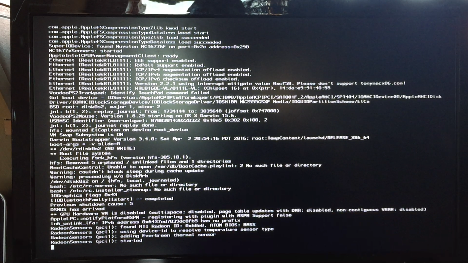

    ich hatte bereits einen Thread, wegen der HD5450. Aber ich kann nur im SafeMode booten und da werden nicht alle Kexte geladen. Ich hoffe jemand kann mir helfen. Mainboard: P8H61M-LE CPU: G620T GPU: HD5450 1 GB
    Ich habe euch mal das letzte aus dem Verbose-Mode angehängt.
    Ich hoffe ihr könnt mir helfen.

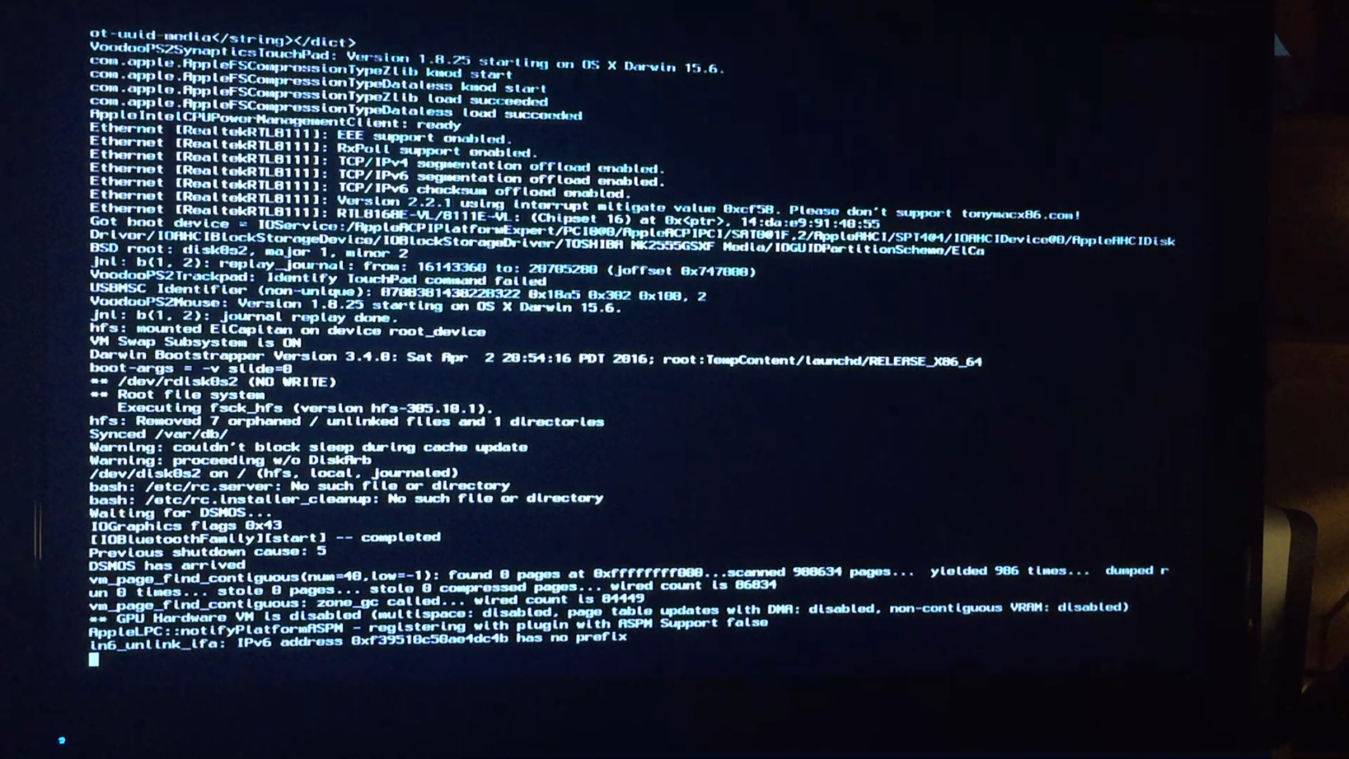

    habe jetzt nochmal einen neuen Stick fertig gemacht mit El Capitan und Clover mit den Kexten im Ordner 10.11 und auch der FakeCPUID, sowie den ASUSACIPU fix. Also anbei der EFI-Ordner. Aber weiterhin das gleiche Fehlerbild wie vorher. Ich weiß nicht weiter.

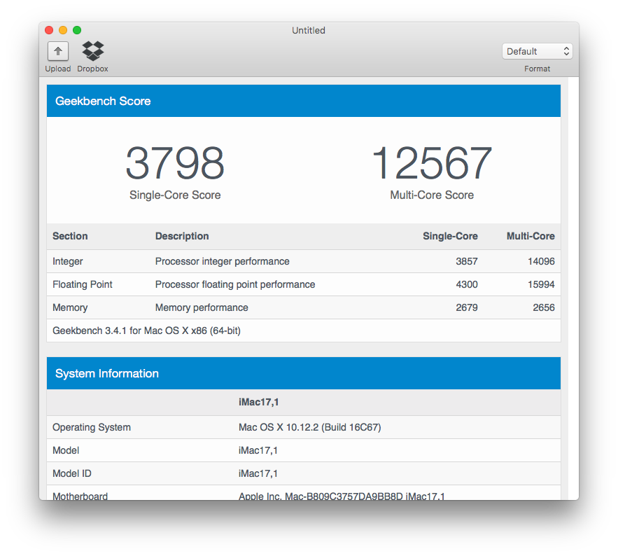

    Durch deinen Custom Clover Installer Thread, mit diesem habe ich es geschafft Sierra zu installieren. Wollte ich bloss mal erwähnt haben. Also ich habe jetzt im Clover Configurator den Haken bei Trust gesetzt und im BIOS den Multiplier auf 25 statt auf 24, dadurch wird wir auch vollkommen richtig 2500 MHz angezeigt bei "Über diesen Mac", aber Geekbench weiterhin 0 MHz. Anbei nochmal die Beweisfotos.
    Habt ihr noch Ideen? Scheint ja nicht bloß ein kosmetischer Fehler zu seien, weil die Werte sind ja so unglaublich niedrig oder?
    habe jetzt mein Skylake-System aufgesetzt. Es funktioniert auch alles sehr, sehr gut. Danke da an @Fredde2209. Jetzt möchte man ja auch sehen, wie schnell sein neues System ist. Deshalb habe ich Geekbench (3&4) runtergeladen, um zu testen. Aber ich erreiche immer sehr wenig Punkte bei Geekbench und zudem wird von Geekbench mein RAM nicht erkannt.
    Unter "Über diesen Mac" wird der RAM richtig erkannt.
    Woran könnte das liegen?

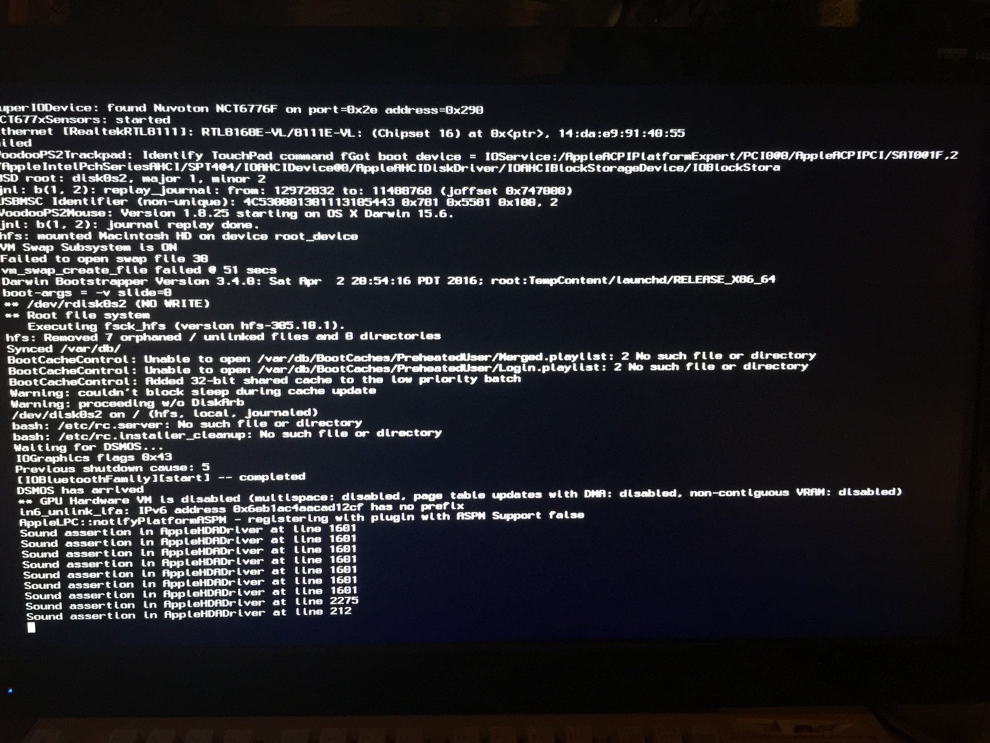

    Habe jetzt den AppleHDADisabler.kext drin und diese Sound assertions sind verschwunden. Außerdem habe ich mir die aktuelleste FakeSMC herruntergeladen bei Rehabman. Anbei der aktuelle EFI-Ordner, mit diesem habe ich es geschafft zu booten bis zu dem Bild, wo sich der Verbose-Mode ändert zum Apple-Logo mit Fortschrittsbalken, aber dieser füllt sich nicht. Ich habe jetzt mal den Boot aufgenommen und zwei Screenshots erstellt, da die Datei zu groß ist.
