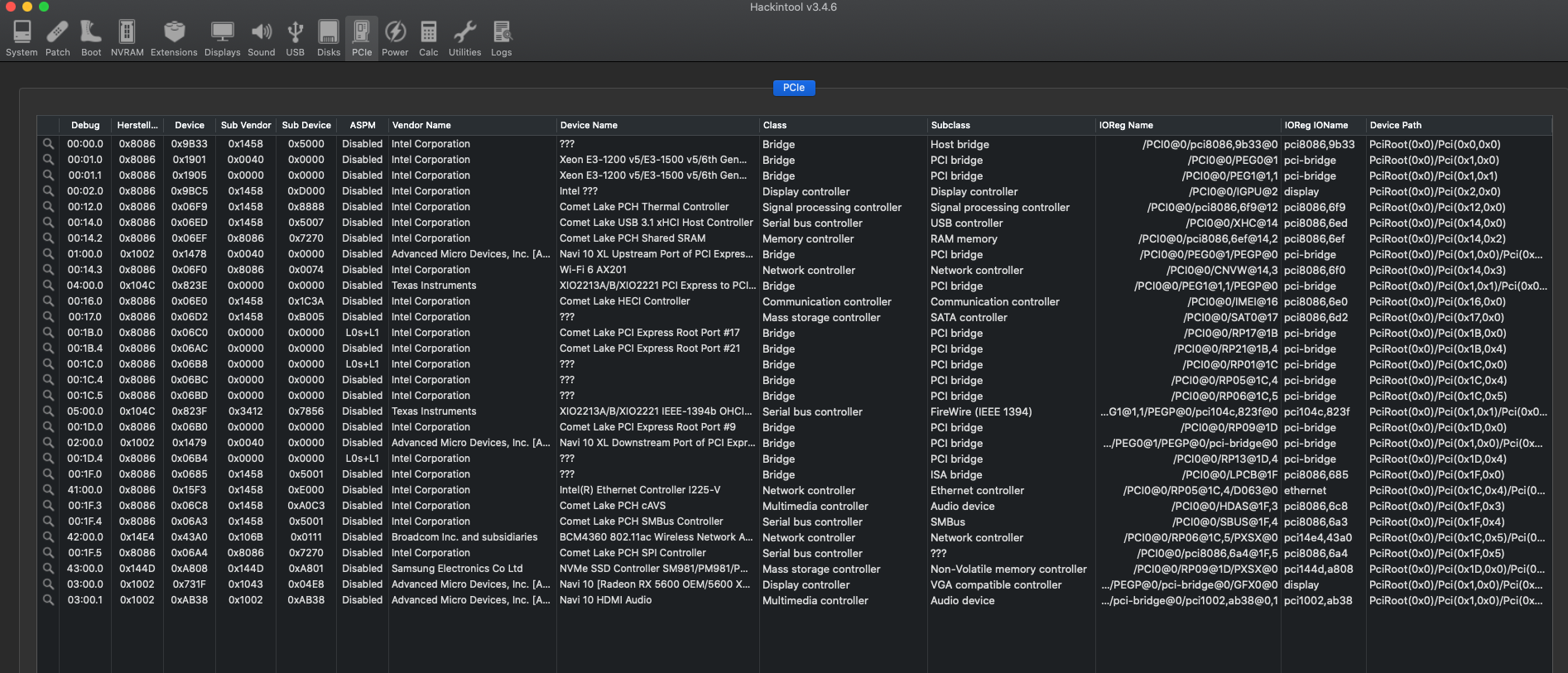

Selbst das Dongle, das beim alten Hack OOB unter Catalina lief, geht nicht.

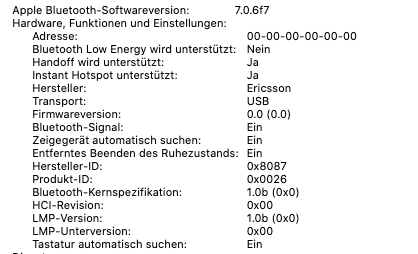

Mit allen Broadcom Kexts erkennt macOS ein Ericsson Modul, zeigt mir eine 00-00-00-00-00-00 MAC und nix geht.
Mit dem Intel Kext erkennt er das Dongle und es sieht auch alles richtig aus, es funktioniert aber nicht, weil es ja ein Broadcom ist.
![](https://www.hackintosh-forum.de/attachment/152774-bildschirmfoto-2020-09-28-um-17-10-20-png/?thumbnail=1)
Sowohl Dongle als auch das Bluetoothmodul der Fenvi Karte werden übrigens von macOS korrekt erkannt. Es ist also wohl ausschließlich ein Treiberproblem.
