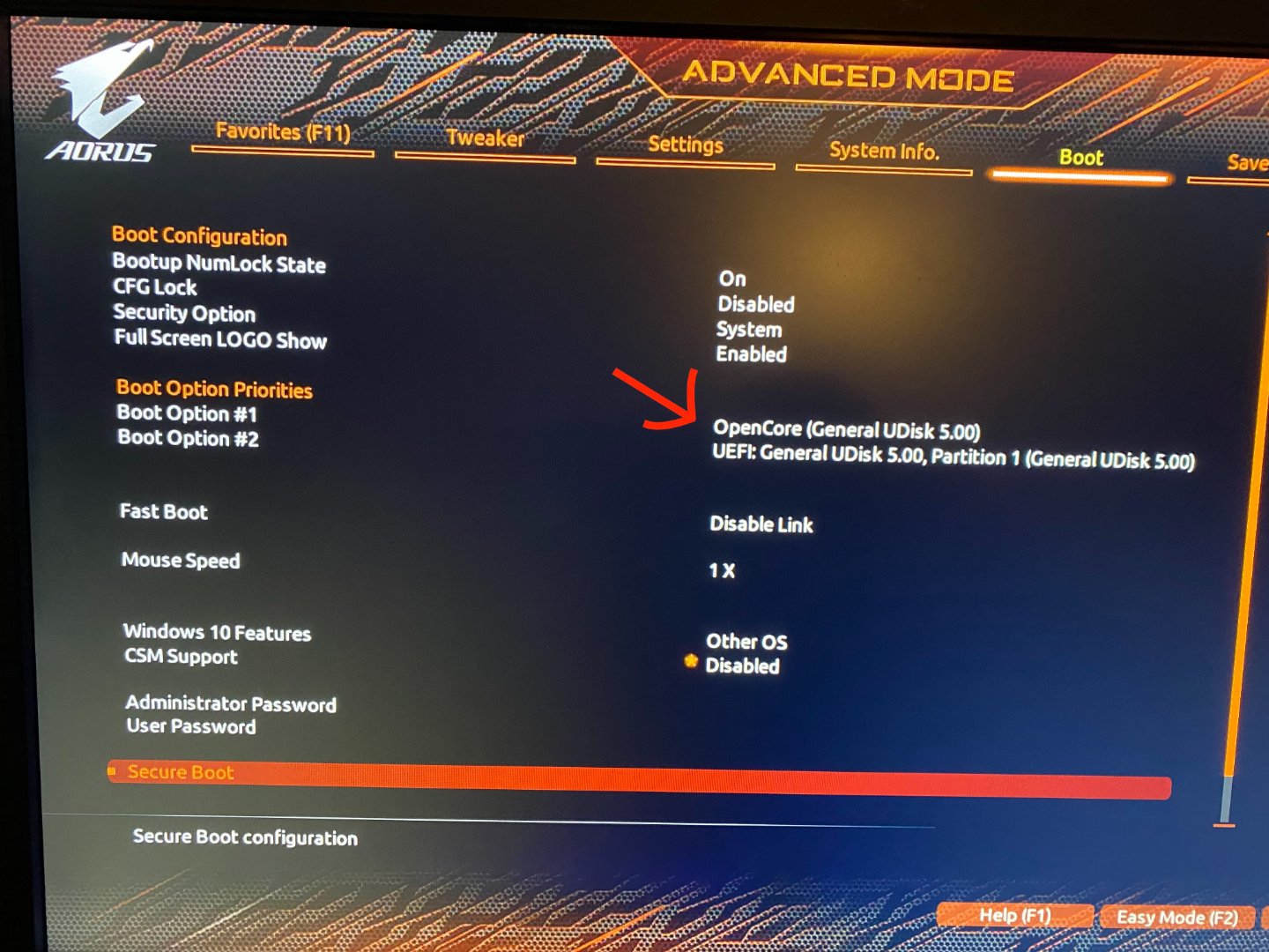

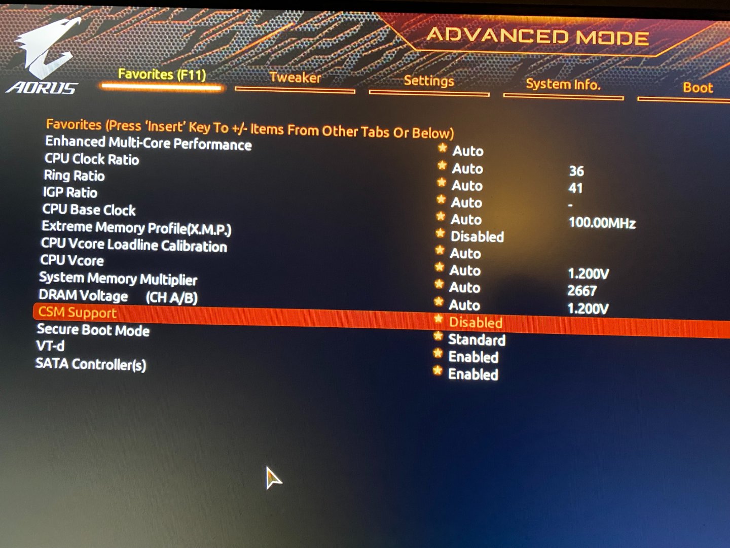

Mit den BIOS Einstellungen habe ich jetzt auch viel probiert und geprüft.
Folgende Einstellungen mache ich:
VT-D Enabled ( Empfohlen wird Disabled )
CSM Disabled
CFG Lock Disabled
XMP Profile Disabled
Above 4G Decoding Enabled
iGPU Disabled
Legacy USB Support Disabled
Intel Platform Trust Disabled
Fast Boot Disabled link

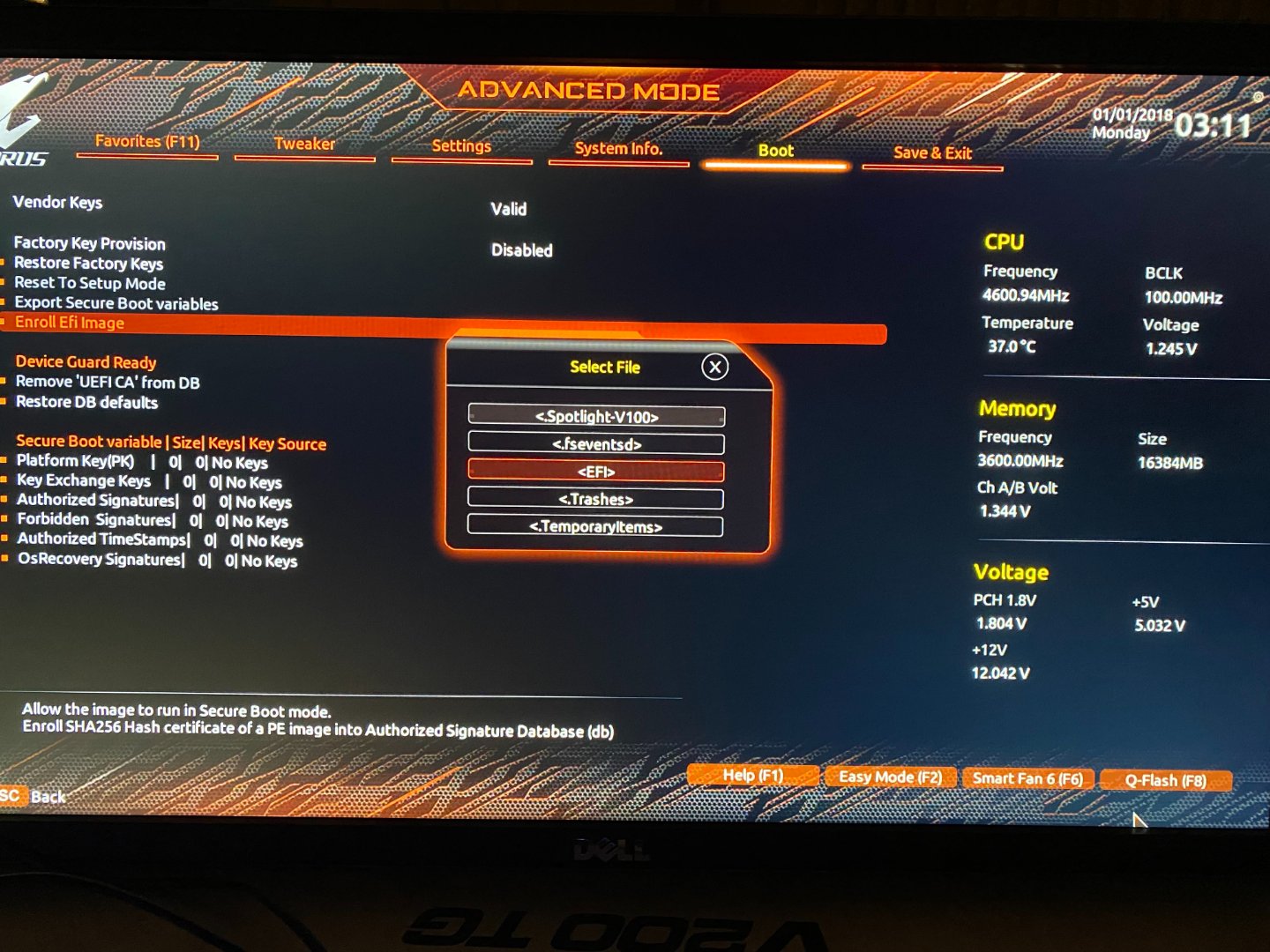

Secure Boot Disabled
Secure Boot Mode Custom

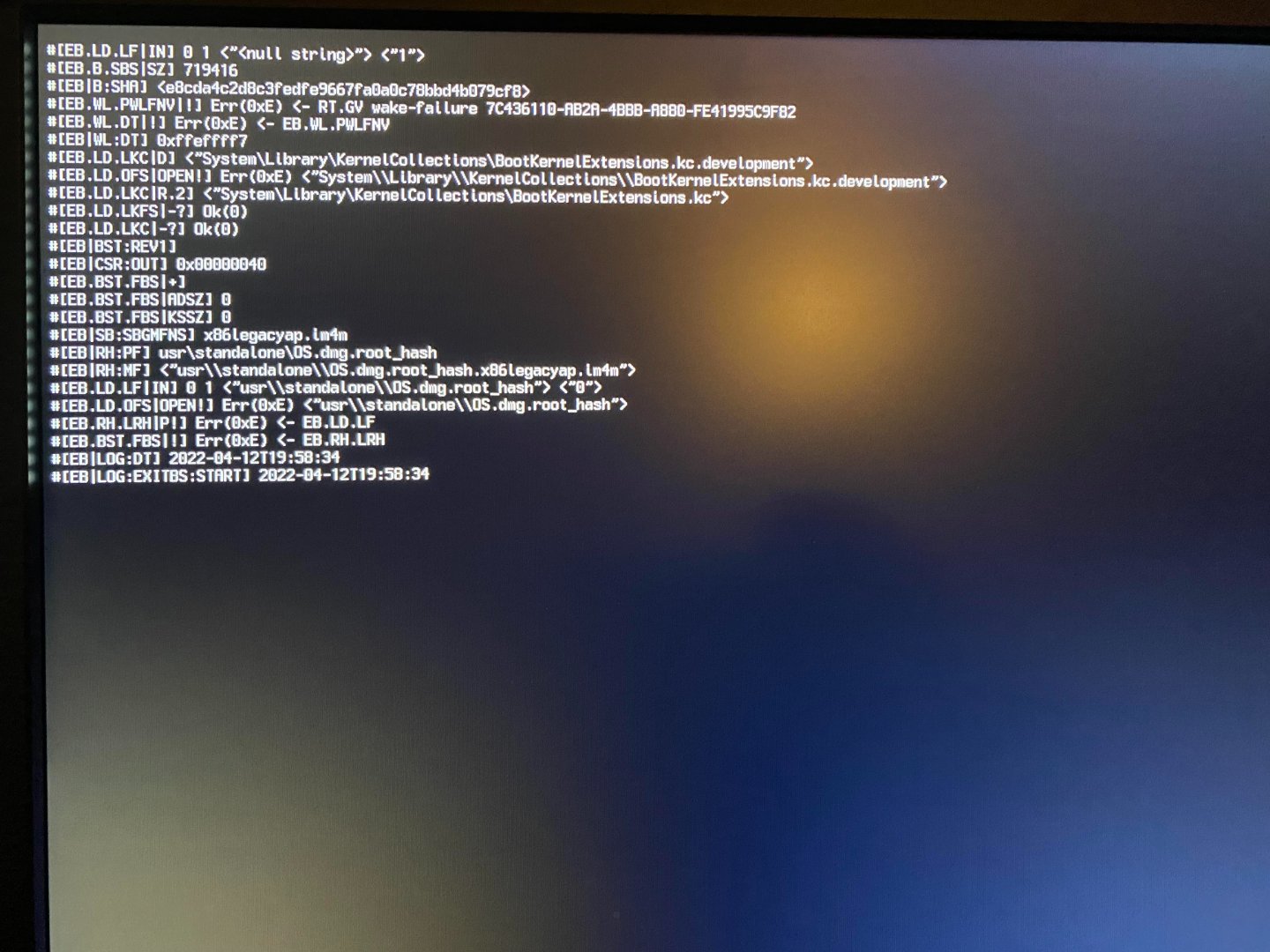

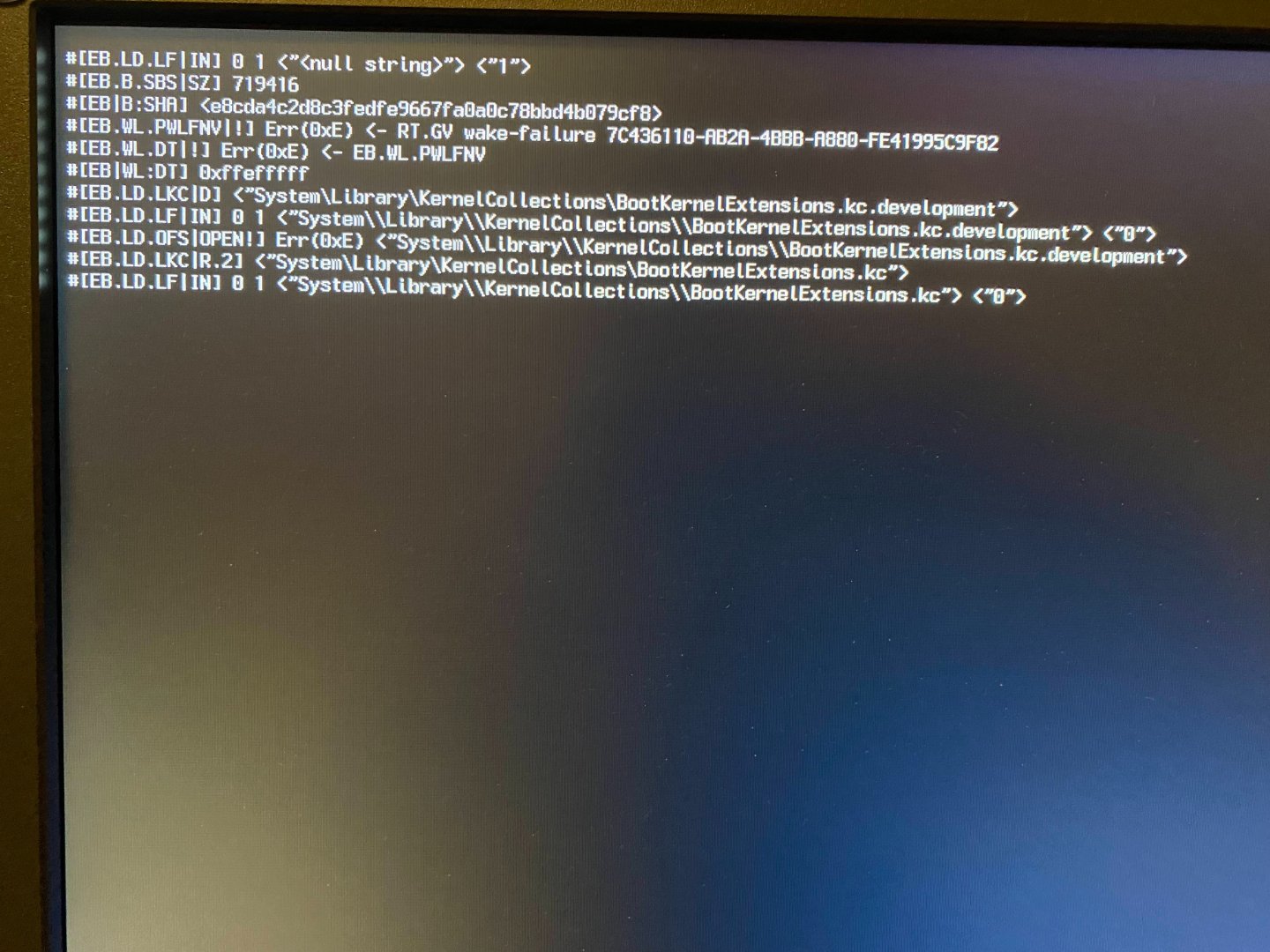

OSX-Einsteiger Ich bekomme einen Bericht vor dem OC Menü ( Bild hänge ich dran )
dann habe ich einen schönen NVRam Reset wo auch den PC neu startet so kenne ich das.

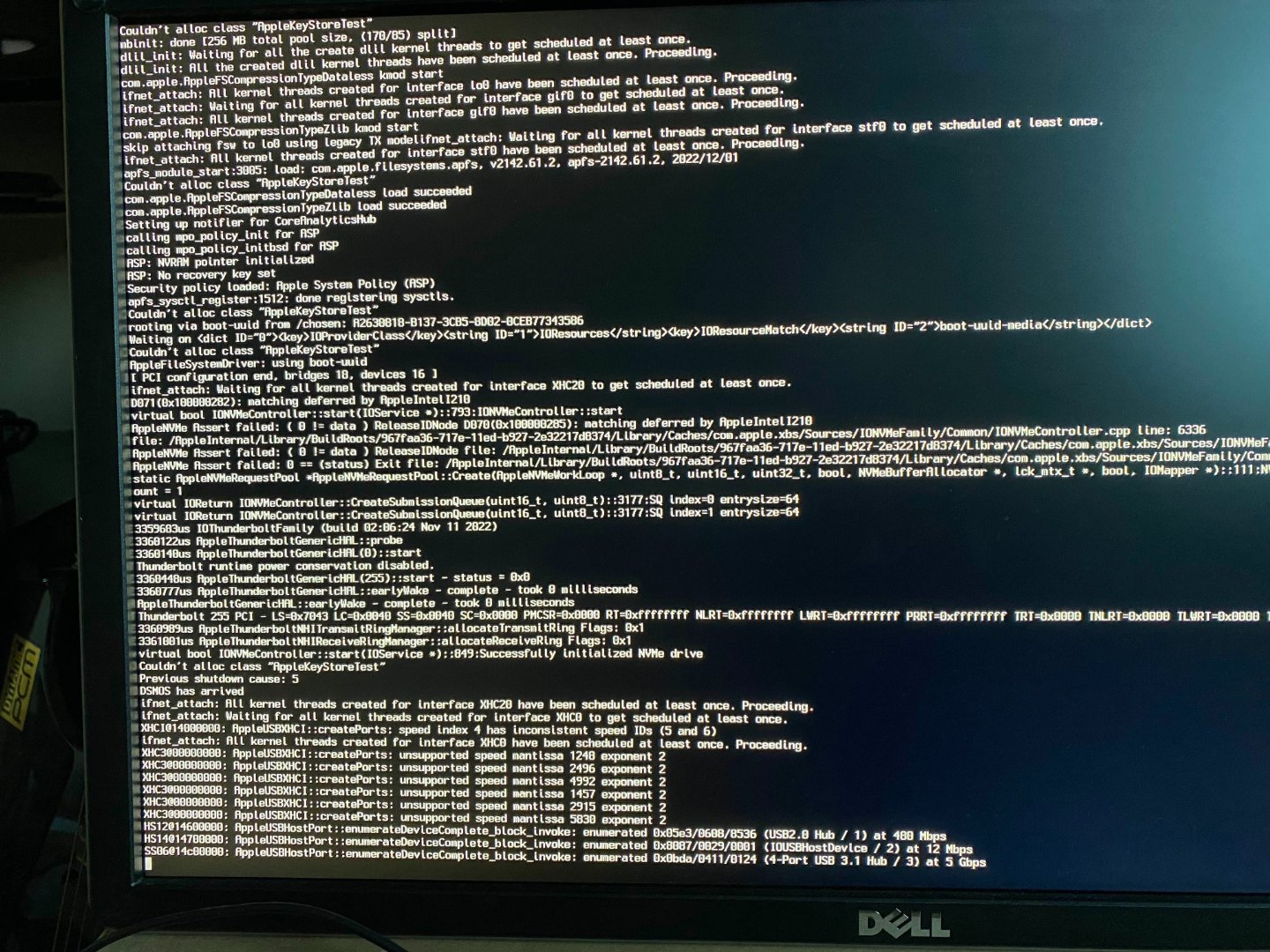

Dann fängt er an zu Booten und bleibt hängen ( Bild 2 )
