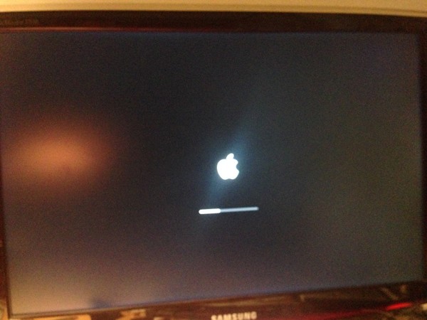

    Mit eingebauter nVidia Karte startet der PC, es kommt der Apfel mit leerem Ladebalken - ohne Fortschritt - dann geht der Monitor in Standby. Aber es scheint so das er weiter hochfährt, denn die Festplatten laufen und laden. Nur der Monitor bleibt auf StandBy.

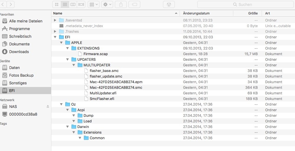

    Nachtrag: Ich habe mal ein Printscreen meiner gemouteten EFI (disk0s1) angehängt.

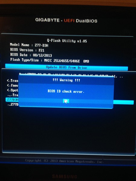

    Ja MS-DOS Version habe ich auch probiert. Ist aber auch alles egal.
    Es bestätigt sich mal wieder das 99,9% der Probleme zwischen Tastatur und Sessel sitzen.
    Ich Vollpfosten habe nämlich die OZMOSIS Version für das Rev1.2 Board runtergelaufen anstatt die fürs 1.1.
    Und siehe da das BIOS wird einwandfrei hochgeladen.
    Ich stell mich mal in die Ecke und schäme mich!

    Jetzt ist meine Überlegung das originale BIOS aus dem Backup BIOS zurück zu spielen und dann auf die aktuelle BIOS Version hoch zu gehen.
    Ich befürchte aber dass das auch nicht funktioniert weil es sicher an dem "fucking" Q-Flash scheitert das wohl anscheinend nur per BIOS Utility mit ge"updated" wird.
    Andererseits habe ich auch schon gelesen/bzw. meine es so verstanden/interpretiert zu haben dass eine neue Q-Flash Version mit dem neuen BIOS mit eingespielt wird.
    Keine Ahnung was nun stimmt.Im schlimmsten Fall habe ich wohl die neuste Originalversion im BIOS und bekomme kein OZMOSIS mehr rein wenn Q-Flash nicht will. Und dann hab ich den Salat. Die neuste FB23 oder wie die genau heisst im Original ist ja zudem wohl noch "Beta" und daraus wurde die 1479-Ozmosis gestrickt?!

    Ich habe damals ganz plump das BIOS File aus der Datenbank runtergeladen und geflaht.
    In den Infos finde ich hier nun:
    1479 habe ich derzeit nur nicht drauf weil es bisher nicht notwendig war und ich irgendwo meine gelesen zu haben das es ggf. wohl mit der 1479 andere Baustellen aufmachen kann die man mit dem alten nicht hat.
    Aber wenn das prinzipiell kein Problem ist bin ich natürlich der letzte der NEIN sagt zur 1479 :-)

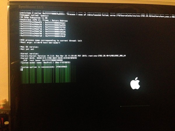

    Geht das auch wenn das NVRAM nicht beschreibbar ist? Ich habe den DEV mode mal zusätzlich in die com.apple.boot.plist eingefügt. Wie hier beschrieben: http://hackintosh-forum.de/ind…age=Thread&threadID=19347 Ich habe eben auch den NVRAM Test gemacht der dort beschrieben ist mit dem Ergebnis das es nicht geht. :-(
    Bringt alles nichts, nach einer gewissen Zeit kommt dann wieder dasselbe Bild wie oben
    EDIT2:
    Ich habe nun den DEV Mode mal direkt in die com.apple.boot.plist auf dem Stick selbst eingetragen.
    Diese liegt auf dem Stick ebenfalls in Preference/SystemConfiguration und sieht nun so aus:
    Ergebnis ist ein KernelPanic. Ich habe es geschafft das ganze zu fotografieren bevor er den Reboot macht.
    Hier noch zur vollen Auflösung auf meinem Dropbox-Account: https://www.dropbox.com/s/6kyq…5%2020%2051%2053.jpg?dl=0
    Ach ja Verbose bekomme ich immer noch nicht hin. :-(
    LG Dominic

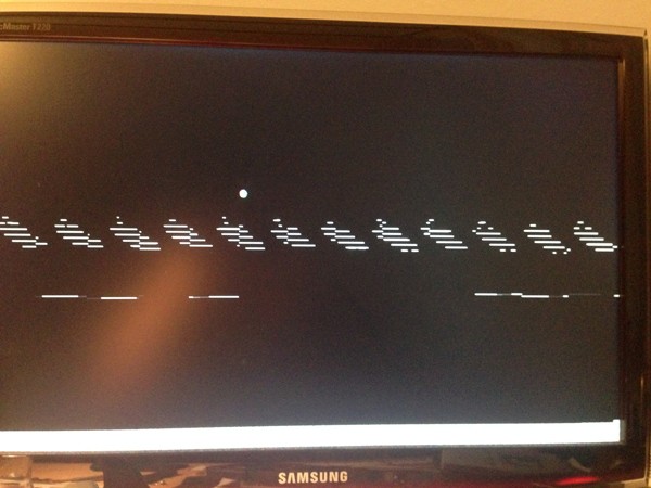

    Zunächst kommt dieses Bild und der Fortschrittsbalken geht etwa bis zur Hälfte. Bild 1
    Irgendwann kommt dann das hier und da bleibt der Rechner stehen. Bild 2
    Jetzt bin ich gerade etwas ratlos wie oder was da nun das Problem ist beim Start vom Stick.
