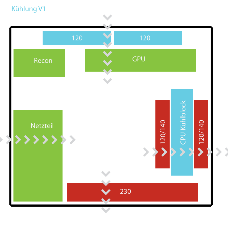

    Naja, die Grafikkarte wird ja nie so heiß, dass sie eine Wasserkühlung braucht. Die Rendert ja nicht und ausgelastet wird die bei mir garantiert auch nicht.
    Auf der angehängten Grafik sieht man, wie viel Platz ein normaler Lüfter wegnehmen würde (der Noctua passt wirklich rein). Nur ist dann alles so gestopft voll, dass es kaum Platz für den Sog des 230mm unten ist. Was meint ihr?
    H100i wäre vermutlich echt das beste. Denkt ihr, die Grafikkarte leidet darunter wenn über ihr noch ein Radiator ist?
    In dem Fall wäre es der H80i oder H90 mit besseren Lüftern.
    Kerastos Video zeigt die Hammermaschine - leider nicht im Gehäuse für mATX, so gesehen hat chucky schon recht. Allerdings kriegt man die WaKü auch isn Prodigy M: http://www.youtube.com/watch?v=NfBZlQHlpVI
    Dann fällt der 230mm weg und bietet Platz für die WaKü.

    Hier mal meine bisherige Hardware:
    Case: Prodigy M (Achtung: Anderer Aufbau als im normalen Prodigy, das mATX MoBo schafft eine ganz neue Innenarchitektur!)
    MoBo: Asus Rampage IV Gene
    CPU: i7-4930K
    GPU: ZOTAC Geforce GTX 760 4GB
    RAM: G.Skill Dimm 32GB DDR-2400 RipjawsZ Serie
    SSD: Samsung 840 Pro 256GB
    HDD: Seagate Constellation CS
    Netzteil: be quiet Straight Power E9 Cm 680W (mit Kabelmanagement)
    Kommen wir zur Kühlung, derBaustelle:
    CPU Kühlung: H80i, H90, H100i - !?!
    Unten: ein Bitfenx Spectre mit 230mm
    Hinten: der CPU Kühler H80i oder H90 mit 2 Lüftern, 120 oder 140mm, je nach Kühler.
    Oben: 2x 120mm
    Steuerung der Lüfter über Bitfenix Recon.
    Preis: 2000 Ocken Plusminus, eher minus, wenn ich anfange bei GraKa und SSD (kleinere SSD, nicht gar keine) zu sparen.
    Zur Architektur bz. dem Luftstrom habe ich 2 Bilder angehängt: V1 ist mit H80i oder H90, V2 mit dem H100i.
    Es ist angeblich besser, wenn die Wasserkühlung Luft aus dem Gehäuse nimmt und hinausbläst, weshlab mir das Setup mit H100i nicht so sehr gefällt - die ganze Wärme geht auf die GraKa. Die wird zwar nie sonderlich belastet, da ich zwar V-Ram brauche, aber sonst die 760 so gut wie nie ausreizen werde (evtl wirds auch ne kleinere grafikkarte, aber ich plane mit dem für mich maximalen Setup an Platz und Kraft).
    Wenn man bedenkt, dass ich im Prodigy M ein geringeres Volumen habe, glaube ich kaum dass die Kiste mir davonbrennt - DIe Lüfter können hier ja viel effektiver arbeiten, sie bewegen im Verhältnis zu großen Gehäusen viel mehr Masse auf die Komponenten zu. Klar hat der Abstand der Komponenten positive Aspekte, aber abgesehen von mATX und der Nähe des Netzteils gibt es in diesem Punkt keinen Unterschied zu großen Gehäusen, oder?
    Edit: Das Projekt hört übrigens auf den Namen Noisy Cricket.
