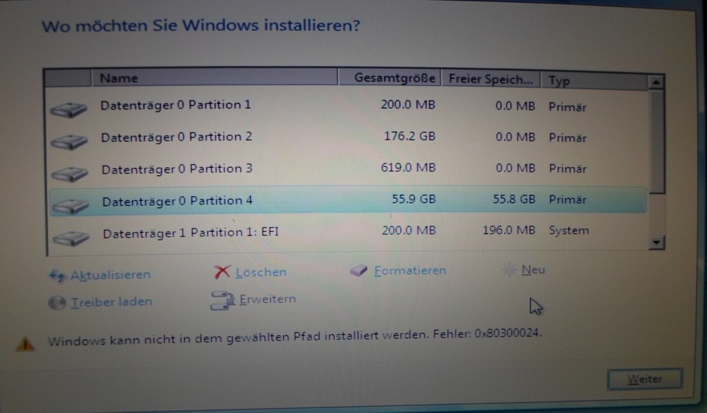

    Update:
    Weihnachtszeit ist ja bekanntlich Ferien Zeit :thumbsup: . Ich hab in verschiedenen Foren von ähnlichen Problemen mit Bootcamp/Windows gelesen, jeweils immer im Zusammenhang mit der zweiten Festplatte anstelle des SuperDrive. Die Lösung bei mir war somit die zweite Festplatte abzuhängen und Windows zu Installieren. Nach der Installation kann die Platte wieder angeschlossen werden dann stört es Windoof nicht mehr. Nur hab ich komischerweise trotz Bootcamp Treiber keine volle HFS unterstützung. Ich sehe zwar die OSX platte sowie die zweite Festplatte (als eine Partition Formatierte HFS platte) aber meine USB3 Time Machine platte mit zwei Partitionen werden nicht richtig erkannt (Windows will Formatieren) 8|
    Da ich für meinen Hacki Paragon HFS gekauft habe ist das ein kleineres Problem....
    Kennt einer das mit der eingeschränkten HFS unterstützung unter Windows?
    Hallo zusammen
    Ich besitze ein MacBook Pro 15" Frühjar 2008 (modell A1260), nach langem überlegen habe ich mir vergangenes Wochenende eine SSD Festplatte von Samsung sowie anstelle des SuperDrive eine 1TB WD HDD eingebaut.
    Die Neuinstallation von OSX verlief erwartungsgemäss ohne Probleme, doch als ich mittels Bootcamp Windows 7 Installieren wollte (mit einem USB Bluray Brenner) meint Windoof ständig das es nicht auf der gewählten Festplatte Installiert werden könne. Windows gibt den Fehlercode 0x80300024 an, Googlesuche hat mich nicht wirklich weitergebracht. Kennt einer das Problem und hat ne Lösung? Bin zwar nicht unbedingt auf Windoof angewiesen und könnte auch per VM-Ware Windoof nutzen aber per Bootcamp wäre schöner.
    Ach ja Partitionierung wie folgt:
    Samsung SSD: GUID 2 Partitionen, 1. OSX, 2. Windows
    WD 1Tb HDD: GUID 1 Partition HFS
    Danke schonmal für eure inputs...
