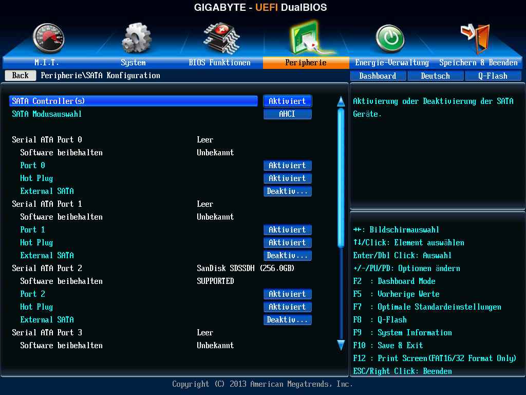

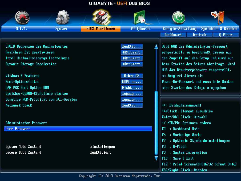

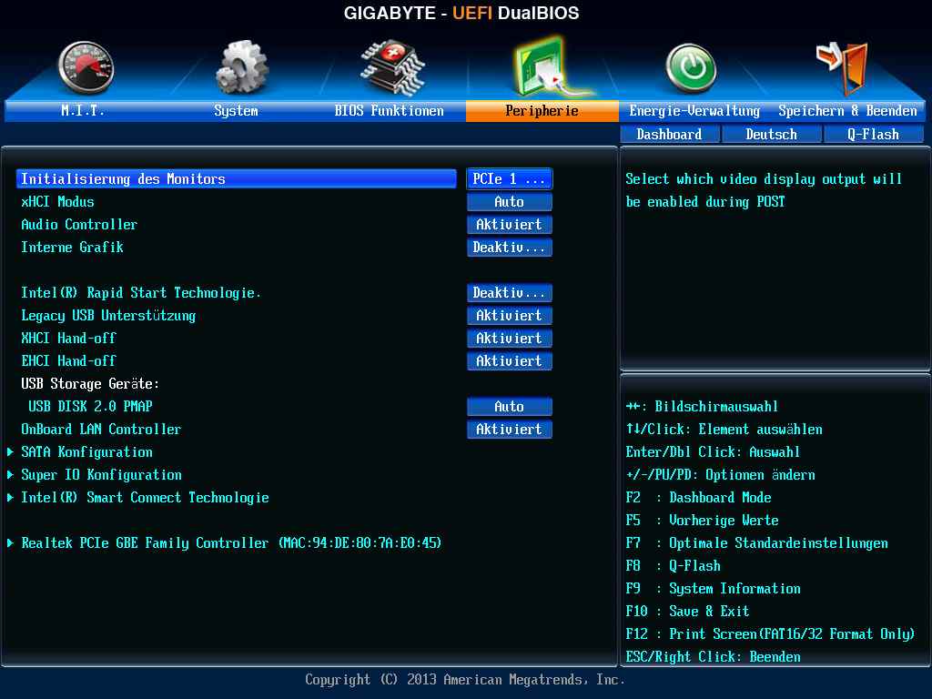

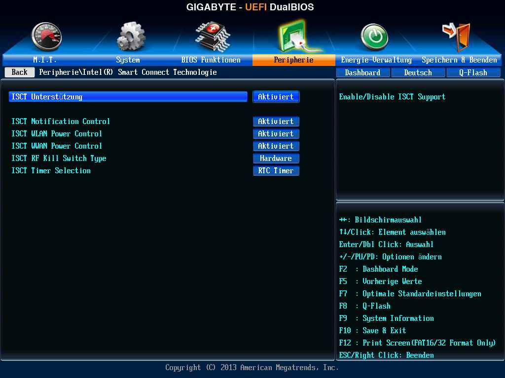

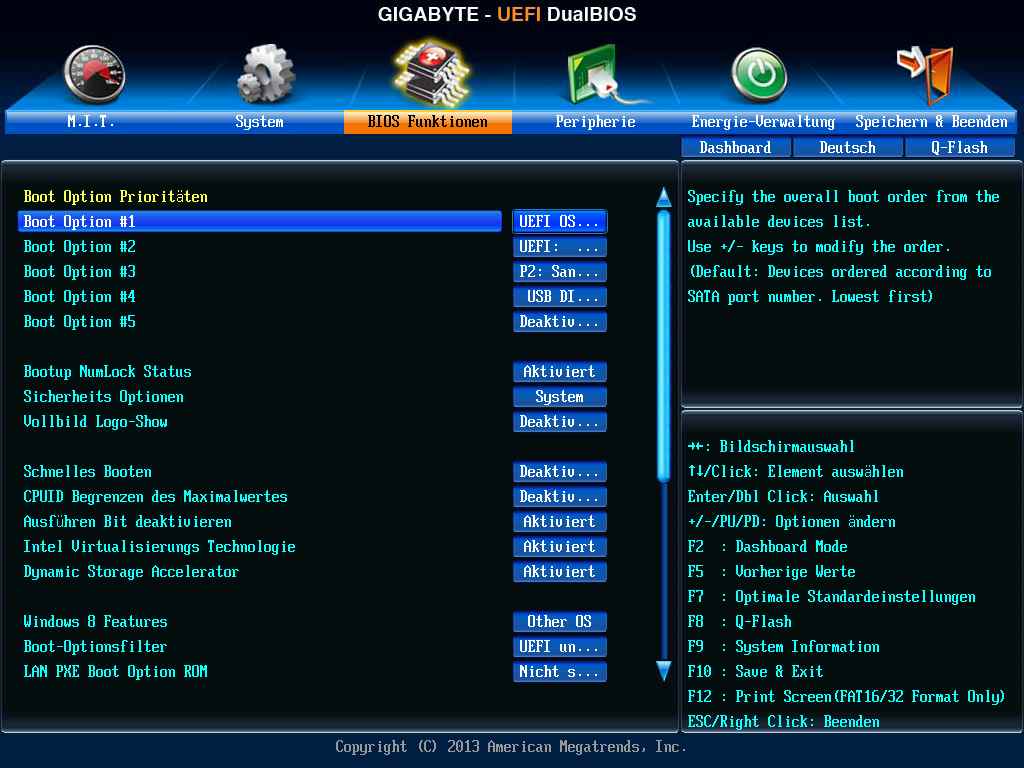

Ich habe Screenshots angefertigt.
Was bring mir dieser Bereich bei Clever.
Hört sich sehr gut an.
Konnte mit meinem Problem zusammen hängen.<key>USB</key>
