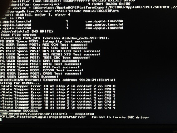

Hallo erstmal,
Ich hab das selbe Board, habe es so gemacht:
Jedoch BIOS Version F12
1. BIOS Einstellungen vorgenommen
2. Dann mit der onboard Grafik das Setzl gestartet (hab nen i7 2700K)
falls du keine onboard Grafik hast, starte mal das Setup mit der Option "GraphicsEnabler=No"
(geht wenn du beim Unibeast Bildschirm eine Taste drückst (Leertaste z.B.))
3. Setup durchlaufen lassen (glaube muss nichts zum Festplattendienstprogramm sagen wa?)
3.1.: 1. Boot nach Setup vom Stick (im BIOS F12, dann anwählen) da auch den Befehl mit dem GraphicsEnabler=No
4. Es gibt ein Pack für Mountail Lion für das GA-Z68X-UD3 google mal...
Das dann installieren mit den Patches für passend zum BIOS eingestellte DSDT und Grafik
5. Chamäleon Bootloader installieren
6. WICHTIG: dann noch vom aktuellen multibeast die FakeSMC installieren, sonst bootet er nicht ohne Stick!!
7. DSST Patch evtl. Installieren, je nach CPU, auch in Multibeast zu finden.
8. Für USB 3.0 musste mal testen eventuell kommt er mit der aus Multibeast klar, sonst hilft google dir, da gibt's eine Lösung in einem Forum, Eltron USB 3.0.
9. Audio über HDA Patcher einspielen und freuen
ERST WENN DIE FAKESMC DRIN IST NEUSTART MACHEN!
Damit sollte es ein Kinderspiel sein.
