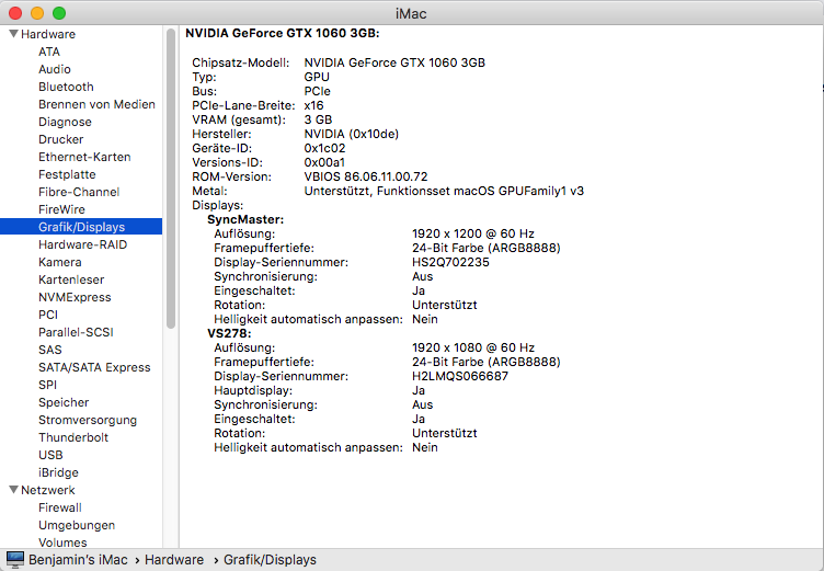

aber die karte geht jetzt, habe auf 14.2 gestellt und den Kext "NVWebDriverLibValFix.kext nach /Library/Extensions gesetzt.

Mit der grafikkarte: ich hab den passenden treiber runter geladen, installiert, die karte wieder eingebaut und intern grafik ausgeschaltet. Das geht aber leider nicht. Was hab ich da falsch gemacht?

ok also ich hab sie jetzt ausgebaut, Bildschirm per hdmi on board angesteckt und im BIOS inter Grafik auf Enabled. wie gehe ich dann weiter vor?
Momentan noch drinnen. reicht es wenn ich einfach die power Kabel von der Grafik karte abstecke? dann muss ich ja einen Bildschirm on board anschließen und die interne Grafik auf Enabled stellen
Ich komm mit dieser Efi eigentlich sehr weit. Aber kurz vor ende des ladebalkens hat er ein problem, wenn ich dann im verbose modus starte bleibt er hier stehen.
BIOS Version habe ich F2
Dann komm ich so weit.
Wenn ich Enabled mache habe ich 64M und 256M
