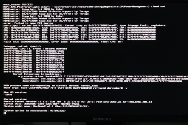

    Mit "Init Display First = PEG oder Auto einstellen" bin ich jetzt schon mal bis über das BIOS-Fenster hinaus, der Bildschirm wird grau und die Rosette dreht und bleibt irgendwann stehen.
    Habt Ihr noch einen Tipp für mich?

    Ich versuche gerade eine Grafikkarte Gigabyte GTX 660 Ti zu installieren. Sobald die GraKa eingesteckt ist, ich den DVI-Stecker auf die GraKa umgesteckt habe und den Rechner neu starte, bleibt der Bildschirm völlig schwarz. Es wird noch nicht einmal das Bios-Fenster angezeigt. Keine Chance irgendetwas einzugeben. Muss ich vorher irgendeine Software installieren?
    Ohne GraKa, nur mit HD4000 läuft alles bestens.
    Installiert habe ich das System nach der Anleitung von Gandalf.
    Was mache ich falsch?
    Ich bin für jeden Tipp dankbar.
