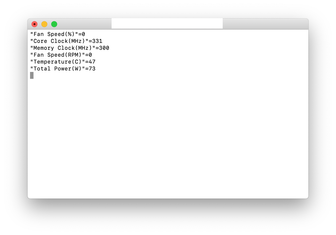

    PS: Der Terminalbefehl zum sekündlichen Auslesen der o.a. Daten, wenn jemand beitragen möchte (hoffentlich!):
    1. while sleep 1; do clear;ioreg -l |grep \"PerformanceStatistics\" | cut -d '{' -f 2 | tr '|' ',' | tr -d '}' | tr ',' '\n'|grep 'Temp\|Fan\|Clock\|Power'; done

    Würdest du vielleicht bei Möglichkeit mal mit angeschalteten 2x4k Monitoren den u.a. Befehl ins Terminal kopieren, und die Ausgabe posten? Es könnte nämlich entweder sein, dass das größere Case und ein besserer Airflow die Temperatur unten hält, der Takt aber trotzdem hochgeht; oder aber bei der RX 590 ist das Problem wirklich nicht vorhanden, was sehr sehr interessant wäre!

    Hatte jetzt nicht allzu viel Zeit, aber zumindest hinsichtlich der Leistungsaufnahme kann ich Entwarnung geben: Im Idle ist die Leistungsaufnahme meines Rechners unter Windows in etwa 10 W höher als unter OS X (Wattmeter an der Steckdose). Damit kann ich schonmal gut leben.
