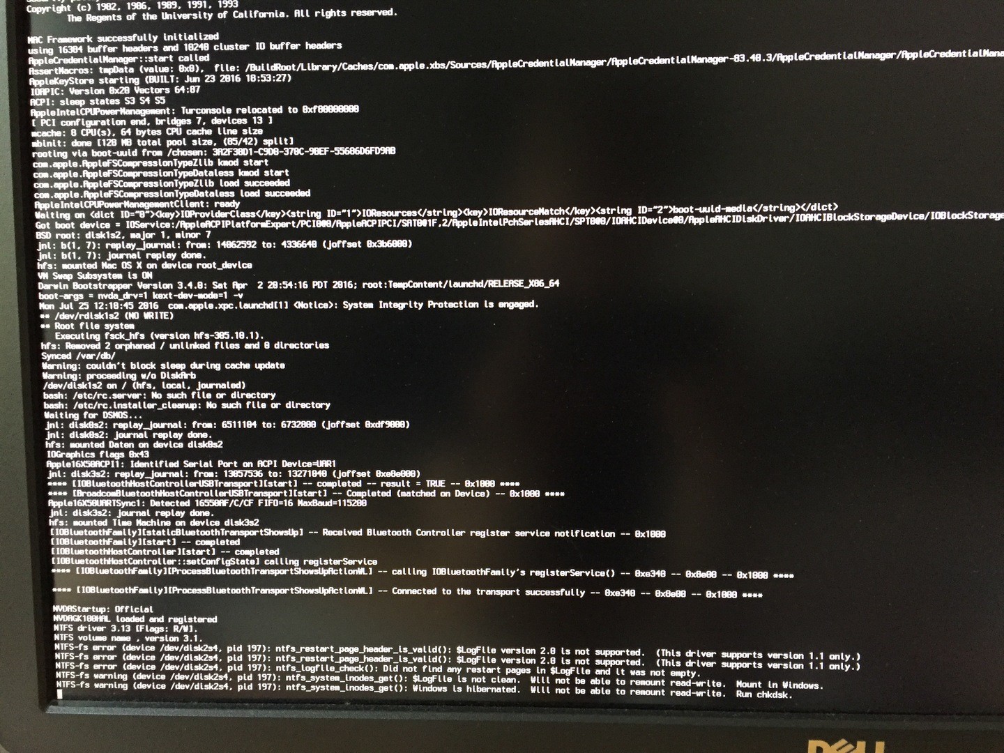

Nein, gar nichts. Habe extra ein Profil im BIOS und damit lief es immer.
So, ich habe jetzt einen neuen Installationsstick erstellt gehabt (hatte davor sowieso nur einen für Yosemite, wurde also Zeit), habe mit diesem etwas getestet und was soll ich sagen? Abgesehen davon, dass ich drei Kexte entfernt habe, die ich wohl nicht brauche (AppleHDA.kext, AppleHDADisabler.kext, VoodooHDA.kext) sowie einen hinzugefügt (HWInfo.kext), habe ich eigentlich nichts anders gemacht. Und siehe da, es läuft!Danke dennoch für eure Hilfe!

Bei letzterem funktioniert es nicht, hatte schon alle nicht zwingend erforderlichen Komponenten (abgesehen von Grafikkarte, da ich die interne Grafikeinheit noch nie zum funktionieren bekommen habe) abgesteckt. Habe auch ein chkdsk unter Windows durchgeführt und die Fehlermeldung kommt mittlerweile nicht mehr.
Wie kann ich denn den NTFS-Treiber entfernen? Meines Wissens nach habe ich den nie manuell eingebaut.
Ja, abgesehen davon, dass dann dort steht NVDA: disabled by nv_disable=1 boot-arg, kommt er auch nicht weiter.
Mir scheint so, als ob mein Hackintosh bemerkte, dass ich gestern Abend noch vom MacBook aus nach Informationen gesucht habe, um meine Front-USB zu fixen, denn heute will er sich partout nicht mehr booten lassen.
Geändert wurde meines Wissens nach nichts, er bleibt immer nach folgenden Zeilen stehen:Habe leider über Google nichts wirklich hilfreiches gefunden, weshalb ich hier fragen muss, ob mir jemand einen Tipp geben kann, wie ich das System wieder zum booten bekomme.
In den Safe-Mode will er übrigens gar nicht, da erhalte ich die Fehlermeldung:
Error allocating 0x1d24 pages at 0x0000000000c67000 alloc type 2 -
