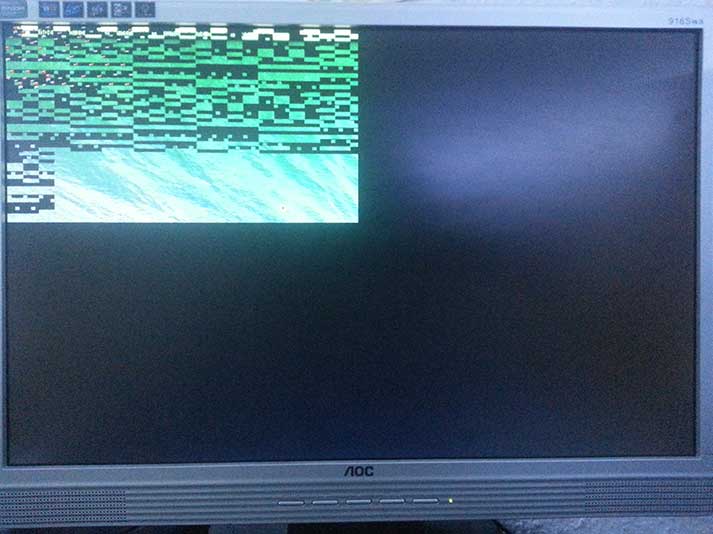

-PC fährt in den Standby und lässt sich wecken, jedoch passt die Grafik dann nicht mehr, siehe Bild

-PC fährt in den Standby und lässt sich wecken, jedoch passt die Grafik dann nicht mehr, hat dann die Größe wie auf dem Bild, nur ohne diese schwarzen Stellen, dafür blinkt es zwischen weißes Bild und Desktop...
