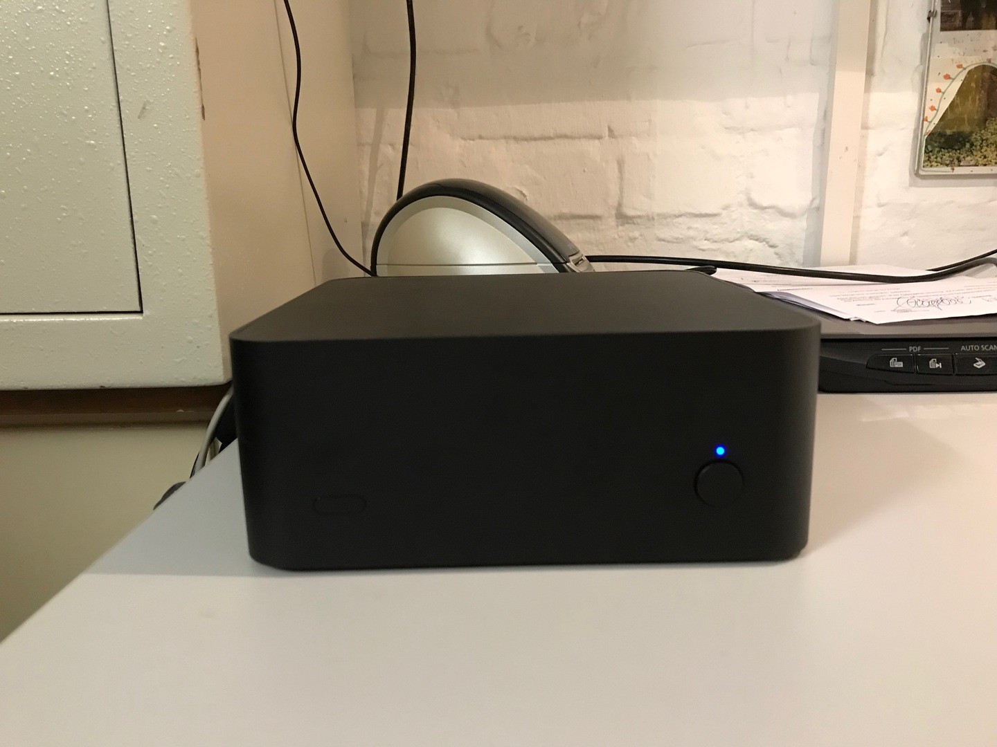

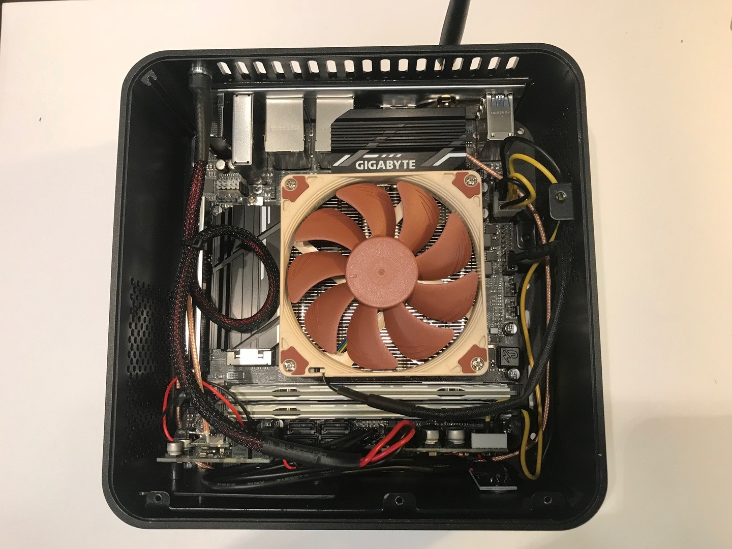

    vielleicht klappt es ja endlich am 20.10., dass ich nach Essen kommen kann. Ich bringe dann auch meinen Hack mini mit. Da mein Mac mini hoffnungslos veraltet ist und den 4k-Fernseher, den ich vor ein paar Tagen bestellt habe, nicht mehr ansteuern kann, war ich gezwungen, mir selbst zu helfen. Das Streacom-Gehäuse hat den gleichen Footprint wie ein Mac mini, ist aber doppelt so hoch. Sieht sehr edel aus, ist auch sehr wertig gebaut, und in schwarz und silber erhältlich. Das Gigabyte Z370N Wifi läuft quasi out of the box. Ich musste nur das WLAN-Kärtchen durch eins mit Broadcom-Chip ersetzen. Durch die M2 SSD auf dem Mainboard sieht die Kiste sehr aufgeräumt aus. Läuft mit High Sierra völlig problemlos, superschnell, superleise. Habe übrigens im Gehäuse noch eine kleine Homematic IP Funkplatine untergebracht mit zusätzlicher Antenne an der rückwärtigen ATX-Blende. Darüber kann ich die Kiste über Homematic ein- und ausschalten.
    Wie gesagt: ich hoffe am 20.10. vorbeikommen zu können.
