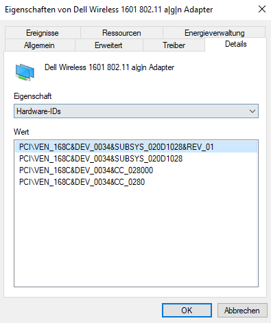

PCI\VEN_168C&DEV_0034&SUBSYS_020D1028&REV_01
Hier der Screenshot als Anhang.
Bin gerade unter Windows, habe im Gerätemanager mal nachgeschaut unter Details, bei HardwareID, etc. jedoch finde nichts, was mit RP0X anfängt, bzw. endet oder irgendwas in der Art.
