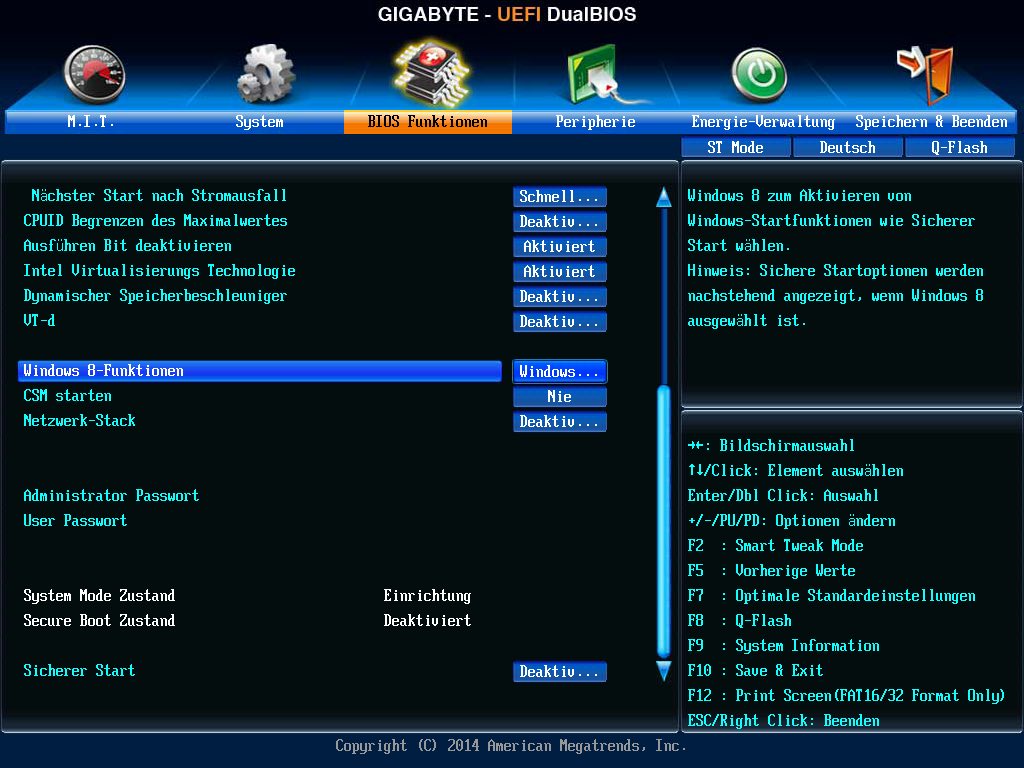

Ich habe bei dem Z97X-UD5H Board die erfahrung gemacht das Ozmosis probleme mit secure boot und dem CSM hat.
Stell das mal so ein wie auf dem Bild zu sehen und zudem bitte die Interne Grafik vom CPU deaktivieren da Ozmosis
beim Z97 Board Probleme mit dieser hat.
Alternativ muss die HD4600 Injeziert werden damit Ozmosis diese Richtig erkennt.Z97X-UD5H Bios mit gepatchter DSDT VoodooHDA und Kexten für Lan.
