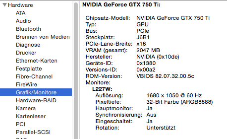

    Nabend,
    das Problem mit dem WebDriver hatte ich auch. Nachdem ich das Update 10.10.2 eingespielt habe, gabs im Ergebnis nach dem booten nur noch eine Kernel Panik und wiederholte Neustart.
    Graka raus, mit interne Graka gebootet und WebDriver aktualisiert. Dann reboot mit wieder eingebauter Graka und alles ist ok.

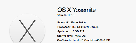

    Hallo zusammen,
    wenn ich unter "Über diesen Mac" aufrufe und mir den Speicher anschaue, bekomme ich unterschiedliche Informationen zum Gesamtspeicher.
    1. In der "Übersicht" steht "Speicher" = 16 GB RAM
    2. Unter "Speicher" fällt auf, das nur 3 der vorhandenen 4 Speichersteckplätze erkannt werden "Ihr Mac umfasst 3 Speichersteckplätze, von denen jeder ein 1600 MHz DDR3-Speichermodul aufnehmen kann". Als Speicher wird 16 GB angezeigt. Im Rechner stecken 2 jeweils 8 GB Module.
    3. "Systembericht" - "Speicher" zeigt dann nur ein Modul mit 8 GB RAM an.
    Ich bin irritiert. Drin sind 16 GB in 2 Modulen. Soll ich diese differente Anzeige tolerieren oder gibt es ein Tool mit dem ich ermitteln kann, wieviel RAM dem System nur wirklich zur Verfügung stehen?

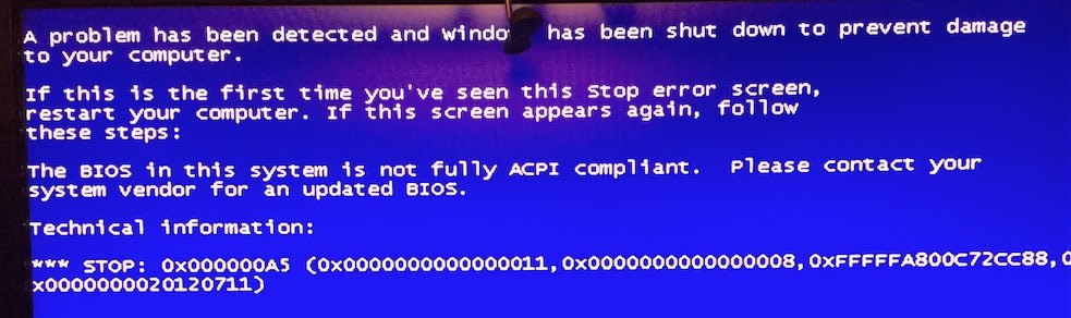

    Hallo zusammen,
    nachdem ich mit Eurer Unterstützung meinen Hackintosh zum laufen bekommen habe und damit auch sehr zufrieden bin, habe ich heute dann auch meine SSD mit dem schon vor Ozmosis installierten Windows 7 angestöpselt.
    Folge:
    - Yosemite startet wie bisher
    - versuche ich aber mit F12 die Win7 zu booten bekomme ich einen BlueScreen (siehe angefügtes Foto)
    Auch wenn ich die 1. SSD mit dem MacOS abklemme und nur die Win7-SSD dran lasse und dann von dieser Platte booten will, ist der BlueScreen das Ergebnis.

    Hallo zusammen,
    erstmal vielen Dank für die tolle Anleitung "So gut wie stressfrei, Ozmosis Bios Flaschen und MAC OS X Yosemite installieren". Ich arbeite mich gerade durch die Anleitung und komme (eigentlich) auch gut klar.
    Es gibt zwar noch eine Menge zu tun (Ladezeit optimieren, Grafikkarte austauschen (zur Zeit habe ich noch die Onboard-GraKa aktiv) und die externe ausgebaut (sonst startet Yosemite nicht) aber ich glaube, das folgende Problem ist erstmal am wichtigsten.
    Ich habe 2 * 8 GB RAM im Rechner und wenn ich unter "Über diesen MAC" die Speicherinfo abrufe, kommt folgendes Bild:
    Habt Ihr vielleicht einen Tip für mich, was ich anpassen oder nachladen muss?
    Ich habe dazu bisher keine Lösung im Internet gefunden. Die Hardware entspricht - bis auf die Grafikkarte - der Signatur. und ergibt folgendes Bild:
