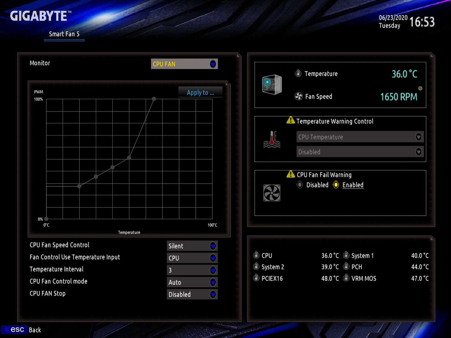

Termperature Warning Control ist ausgegraut
wegen wieder aufgetretenen Problemen mit Einfrieren, wenn ich nicht am Rechner arbeite, möchte ich Umstellen von iMac19 zu der EFI von @JimSalabim Z390-Designare-Radeon-GPU-iMacPro1,1(13-05-2020).
Dazu habe ich mir zuerst die Settings RX geladen und möchte auch die Termperature Warning Control benutzen. Nur ist die nun ausgegraut und ich (sowie Google) finde nicht den Grund dazu.
Einfrieren bzw. Abstürze gibt es seit 24 Std. mal nicht, nur mit den BIOS Settings.
Das Bios wäre die gleiche Version wie in dem EFI Paket.
Hat da jemand eine Idee dazu?
