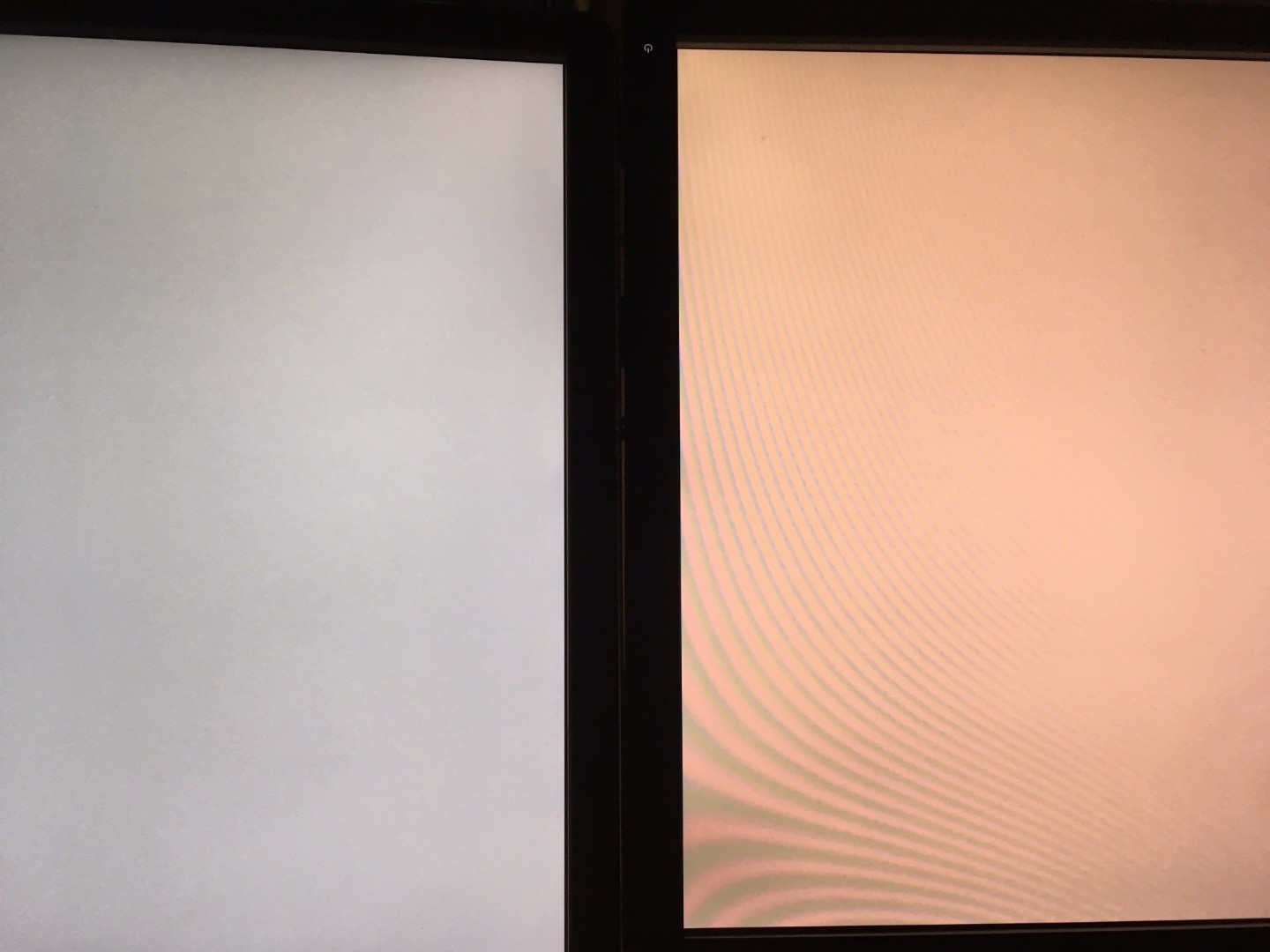

    Nachdem mein Hack seit Monaten stabil läuft, wollte ich ihn Fit für Mojave machen.
    Also Nvidia Webdriver deinstalliert, GTX 960 ausgebaut und durch eine
    Sapphire Pulse RX580 mit 4 GB Ram ersetzt.
    Soweit so gut, System booted sauber, Bild ist da. Aber das System ist absolut unstabil.
    Nach wenigen Minuten gebrauch (manchmal schon nach dem Einloggen, manchmal auch erst nach einer Stunde) werden beide Bildschirme einfach Weiss und nichts geht mehr...
    Manchmal kündigt sich der nahende Crash mit kurzen Bildstörungen an (ganz kurzes, vollflächiges Flackern auf beiden Screens, max eine Zehntelsekunde)
    Clover ist auf der neuesten Version, die Kexte auch. WEG habe ich entfernt, keine Verbesserung.
    Das System: ASUS Z270 / 7700K / HighSierra 10.13.6
    SMBios: iMac14,2
    DELL P2715Q (4k) über DP,
    DELL U2713HM über DVI, DP oder HDMI (macht keinen Unterschied, Problem ist immer gleich)
    Hat mir evtl. jemand einen Tip? Zusätzlicher Kext oder Einstellungen für Clover (efi ist im Anhang)
