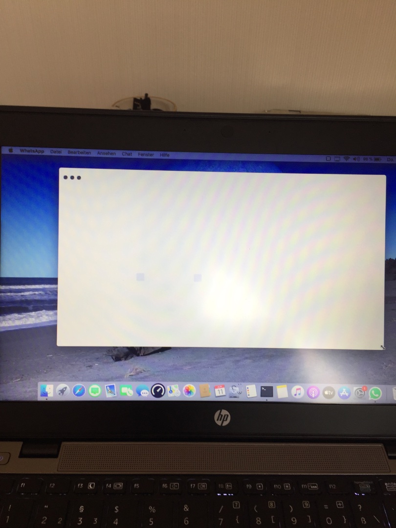

Das Problem hat sich erledig ,war mein Fehler .
Ich habe in BIOS die Grafik karte auf 32 mb gehabt, habe auf 64 mb umgestellt, seid dem läuft alles.
Dankeschön

Hallo, ich habe schon lange Catalina auf HP Elite Book G2.Alles funktioniert Super, nur wenn ich ,z.B WhatsApp oder Parallele Desktop installiere ,dan bei Program starten kommt nur die weisse Oberfläche und kann ich nicht mehr machen.
Kann mir jemand hier helfen ?

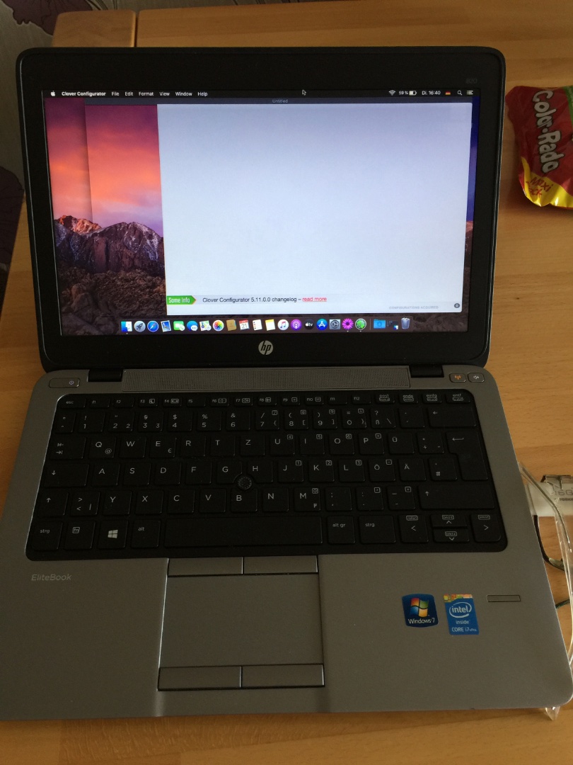

Hallo Leute, ich habe HP Elitebook 820 G1.Catalina 10.15 installiert .Funktioniert alles Super, nur manche Apps lassen sich nicht Komplet aufmachen ,z.B.Whatsapp,oder Clover Configurator.Ich habe schon alle Versionen von Desktop WhatsApp ausprobiert, ohne erfolg .
Kann mir jemand helfen ?
