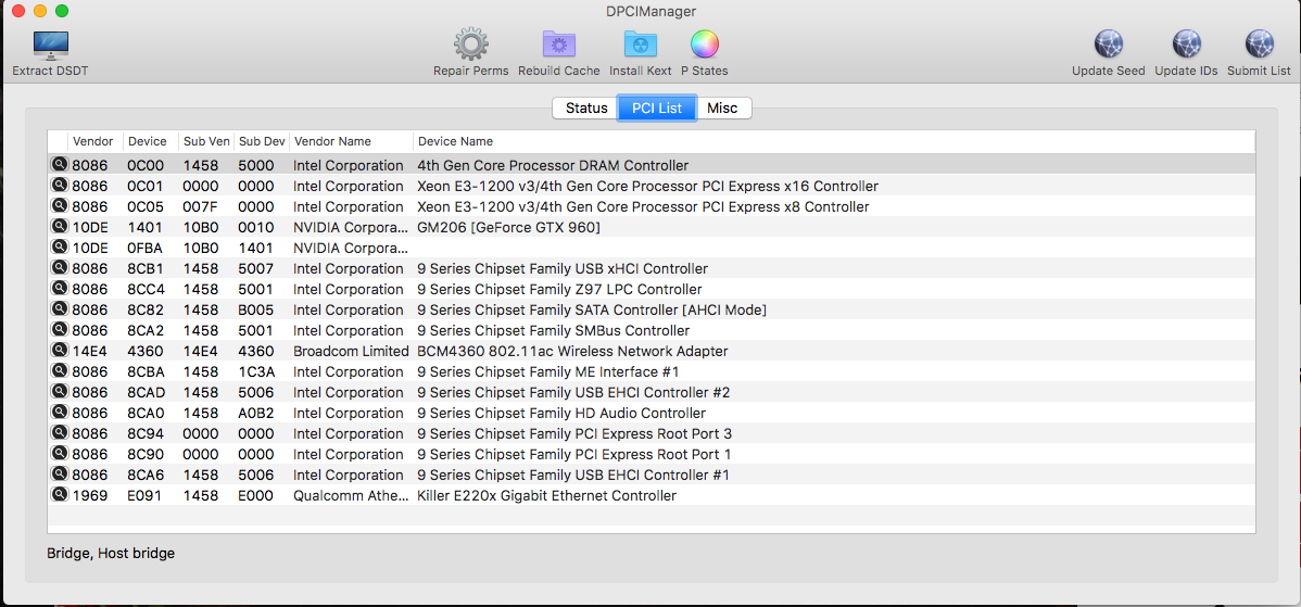

so hier ist die bcm wohl aber wlan geht nicht

Hm Ich habe zwei PCI-E Adapter schon getestet leider taucht bei beiden kein wlan auf..
soll wohl heißen das meine bcm94360Cd das wlan defekt ist?
die karte leuchtet im ausgeschalteten zustand grün beim einschalten springt sie auf rot habe die karte vie usb kable am Mainbord angeschlossen.

Na dann zeige mal einen Screenshot vom <a href="https://www.hackintosh-forum.de/index.php/Thread/21791-DPCI-Manager/?postID=166126#post166126">DPCI Manager</a>, bitte aber nur vom "PCI List"-Fenster
