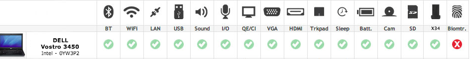

    Hallo Jungs,
    habe auf meinem Dell Vostro 3450 (i5 ,hd3000 ,ssd pny480gb ,bcm94352hmb) Yosemite 10.10.2 zum laufen gebracht es geht soweit alles bis auf das die Factime Kamera ein ziehmlich mies verspieltes Bild liefert, bräuchte hierfür noch Hilfe das Problem noch zu lösen.
    also wie lief die Installation ab und was hab ich am Läppi verändert:
    1. Ich habe die Festplatte gegen eine SSD PNY 480gb getauscht und
    2. dabei gleich die Intel WLAN BT Karte rausgeschmissen und dafür eine BCM 94352hmb BT WLan karte getauscht ( Preis 25€ )
    Das wars an Veränderungen damit ich jetzt Bluetooth Airport und Wlan on Board habe.

    So hab jetzt die Webcam gegen eine baugleiche aus dem Vostro 3550 getauscht die ich für 6 GBP aus der Bucht habe - ging übrigens ganz einfach in 5 min.
    Jetzt läuft alles bis auf den Fingerabdruckleser!!!!!
