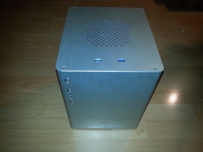

    Prozessoren: 4690K lohnt nicht (verbrät nur zusätzliche 30 Watt) deshalb habe ich mich für den i5 4690s entschieden (dieser ist sogar schneller als mein 2012er i7 Quad vom MacMini und schneller als der preiswerteste MacPro - siehe Benchmarks im Link). Bei Ram reichen auch die 1666 Mhz. Auch bei der Grafikkarte habe ich mich gegen ein 300 Watt Monster und für die MSI GTX 760 entschieden (160 Watt). Ich kann alle Spiele auf High bzw. Ultra spielen, sowie flott mit FinalCut, Logic und Pixelmator arbeiten und habe dabei - ohne Abstriche machen zu müssen - auch noch Geld gespart :) siehe hier: http://hackintosh-forum.de/ind…age=Thread&threadID=20746
    Die Temperaturen halten sich im normalen Bereich, selbst beim stundenlangen spielen von "Star Citizen" und "Elite Dangerous" (beides High Settings).
    Ich denke der Trick war, dass ich möglichst stromsparende Komponenten eingebaut habe (4690s mit 60 Watt anstatt 4690K mit 90 Watt und eine GTX 760 mit 160 Watt). Und der CPU Kühler ist wirklich 1A (und leise!). Im Idle verbraucht das System 32 Watt.
    Komponenten:
    - Mini-Gehäuse 48€ (http://www.amazon.de/gp/product/B00MLU5 ... ge_o01_s01)
    - Gigabyte Z97 Gaming 5 Mainboard 132€ (http://www.amazon.de/Gigabyte-GA-Z97MX- ... B00K9R1HSS)
    - Intel QuadCore CPU i5 4690s 217€ (http://www.amazon.de/gp/product/B00JY3E ... ge_o01_s00)
    - MSI Geforce GTX 760 Twin Frozr Gaming Grafikkarte 205€ (http://www.amazon.de/gp/product/B00DIH8 ... ge_o00_s00)
    - 16 GB Ram 141€ (http://www.amazon.de/gp/product/B007PNN ... ge_o01_s00)
    - Quiet Netzteil 530 Watt 71€ (http://www.amazon.de/gp/product/B005JS5 ... ge_o02_s00)
    - Scythe Big Shuriken 2 Rev.B CPU-Kühler 39€ (http://www.amazon.de/gp/product/B0069CQ ... ge_o00_s00)
    ca. 850€
