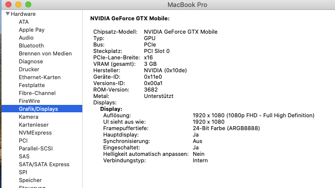

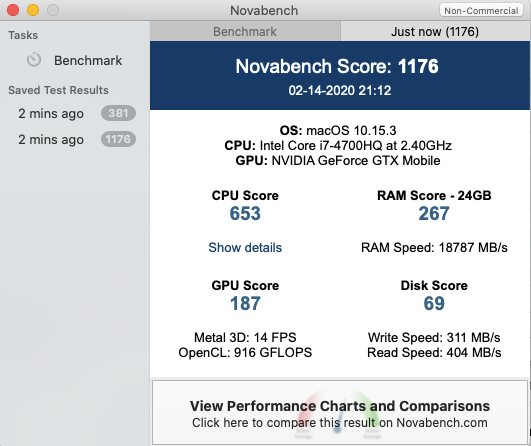

Asus G750 JX
Intel Core i7-4700HQ "Haswell" CPU
GTX 770M Grafikkarte von Nvidia 3 gb
24 Gb Ram
läuft fantastisch gut unter High Sierra 10.13.6
zu verkaufen!
