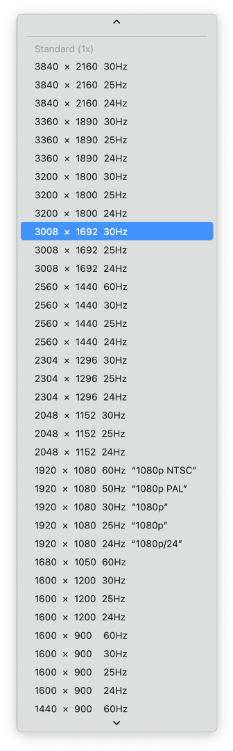

    Hallöchen,
    Wie ich in einem anderen Thread schon erwähnt hatte habe ich mir einen neuen MacMini mit M1 Chip in der Basis Config geholt. Ich dachte für meine Bedürfnisse ist dieser völlig ausreichend.
    Ich nutze dazu ein Samsung 4K 28" Monitor (U28e590d) das wireless Magic Keyboard (1st gen. mit Batterien) und die Magic Mouse (auch noch mit Batterien)

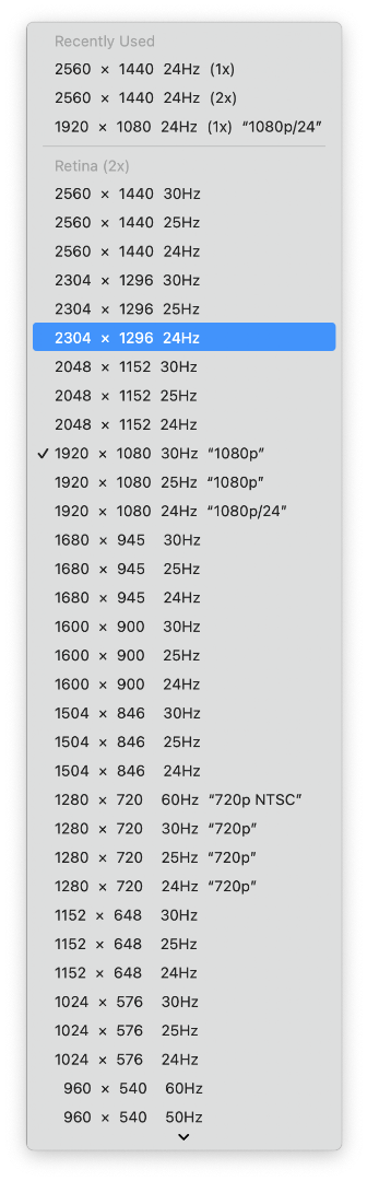

    Da ich am Anfang nur ein normales HDMI Kabel benutzt hatte dachte ich es läge daran, dass es ab und zu hakt. Aber nein denn ich habe mir dieses HDMI 2.1 Kabel besorgt und die Probleme bestehen weiterhin. Trotzdem keine 60Hz möglich wenn ich mit alt niedrige Auflösung mit 60hz nutze gehen zwar 60Hz sieht aber aus wie sch**ße... ich versteh es einfach nicht.
    Es ruckelt zwischendurch und hakt einfach.

    meine Favorisierte Auflösung wäre 1080p 60Hz in schön und nicht so breiig wie in den Optionen einstellbar.

    Edit hier mal der vergleich
    1080p 30hz schön
    1080p 60hz breiig
