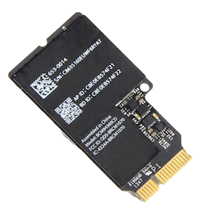

- WLAN und Bluetooth: Broadcom BCM94360CD + PCIe Adapter (von aliexpress)

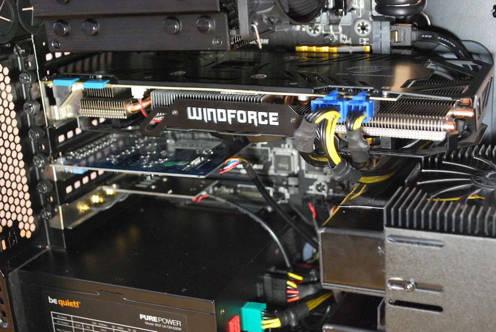

- Grafik: Gigabyte GTX 970 Gaming G1 mit 0% Fan BIOS Mod

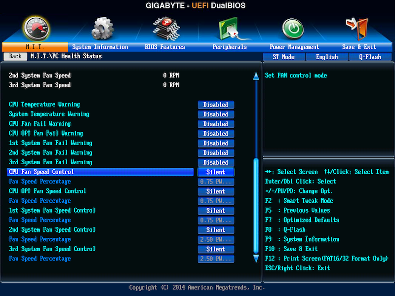

Schritt 3: BIOS Einstellungen vornehmen
Nun müssen noch einige BIOS Einstellungen vorgenommen werden die für einen Hackintosh nötig sind. Siehe dazu auch dieses Thema.
Bios Features
- vt-D: Disable
Peripherals
- XHCI-Mode: Auto
- Initial Display Output: IGFX
- Intel Processor Graphics : Enabled
- Initial Processor Graphics Memory Allocation: 32M
- Audio Controller: Disabled (da wir eine PCIe Soudnkarte verwenden)
- XHCI-Hand Off: Enabled
- EHCI-Hand Off: Enabled
Power Management
- Wake On Lan: Disable

3. SpeedFan regeln
Damit das System schön leise läuft, könnt ihr die Kühlergeschwindigkeit im BIOS verringern unter M.I.T. -> PC Health Status -> Fan Speed Control könnt ihr einfach für alle Kühler die Einstellung "Silent" wählen
