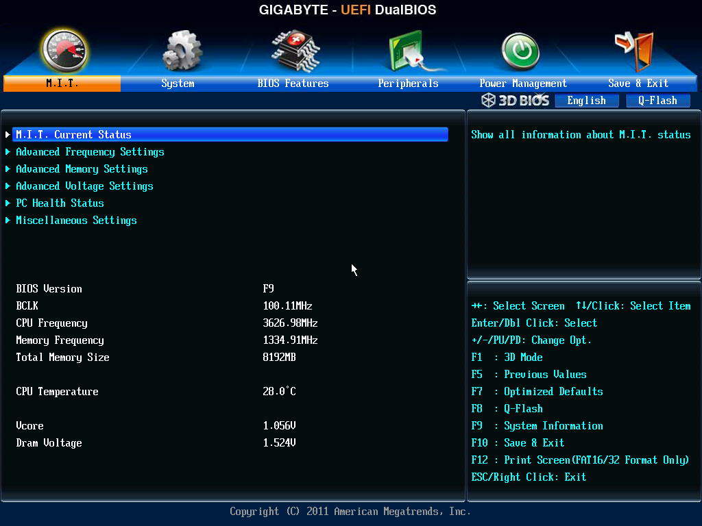

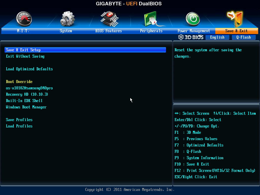

    Ich dachte mir manchmal sagen ein paar Bilder mehr als 1000 Worte.
    Ich starte den PC und er bootet nicht, sondern bleibt komplett schwarz. Drücke ich hingegen beim Bootvorgang F12, so komme ich in das Bootmenü.
    Dort wähle ich dann OSX (erste Zeile) und boote dieses ohne Probleme. Die Windows- bzw. Linux-SSDs werden hingegen nicht angezeigt.
    Bild 2-9
    Die nachfolgenden Bilder geben Einblick in meine BIOS-Einstellungen.
    In Bild 180902145034.jpg sieht man dass OSX bei den Boot Option Priorities an Position #2, statt #1 steht. Modifiziere ich diese Reihenfolge, speichere ab, so ist beim nächsten Reboot diese wieder verloren. Warum?
    Bild 10
    .. Zeigt noch einmal die angeschlossenen Festplatten. Eine Samsung 840, wo OSX installiert ist, eine weitere Samsung 860 EVO, wo ich das Ubuntu installierte und daraufhin meine Booteinträge im Bootmenü verlor und noch eine mSSD von Kingston (120GB) auf der Windows installiert ist.
    Bild 11
    .. zeigt was mir "OZ-Toolbox" von der aktuellen Defaults.plist ausliest.
    Die Serials habe ich gestrichen, jedoch die Stelle markiert die zeigt dass der Schalter "Disable Boot Entry. Filter" den Wert "1" hat.
    Ich hoffe dies ist detailliert genug, um damit etwas anfangen zu können.
