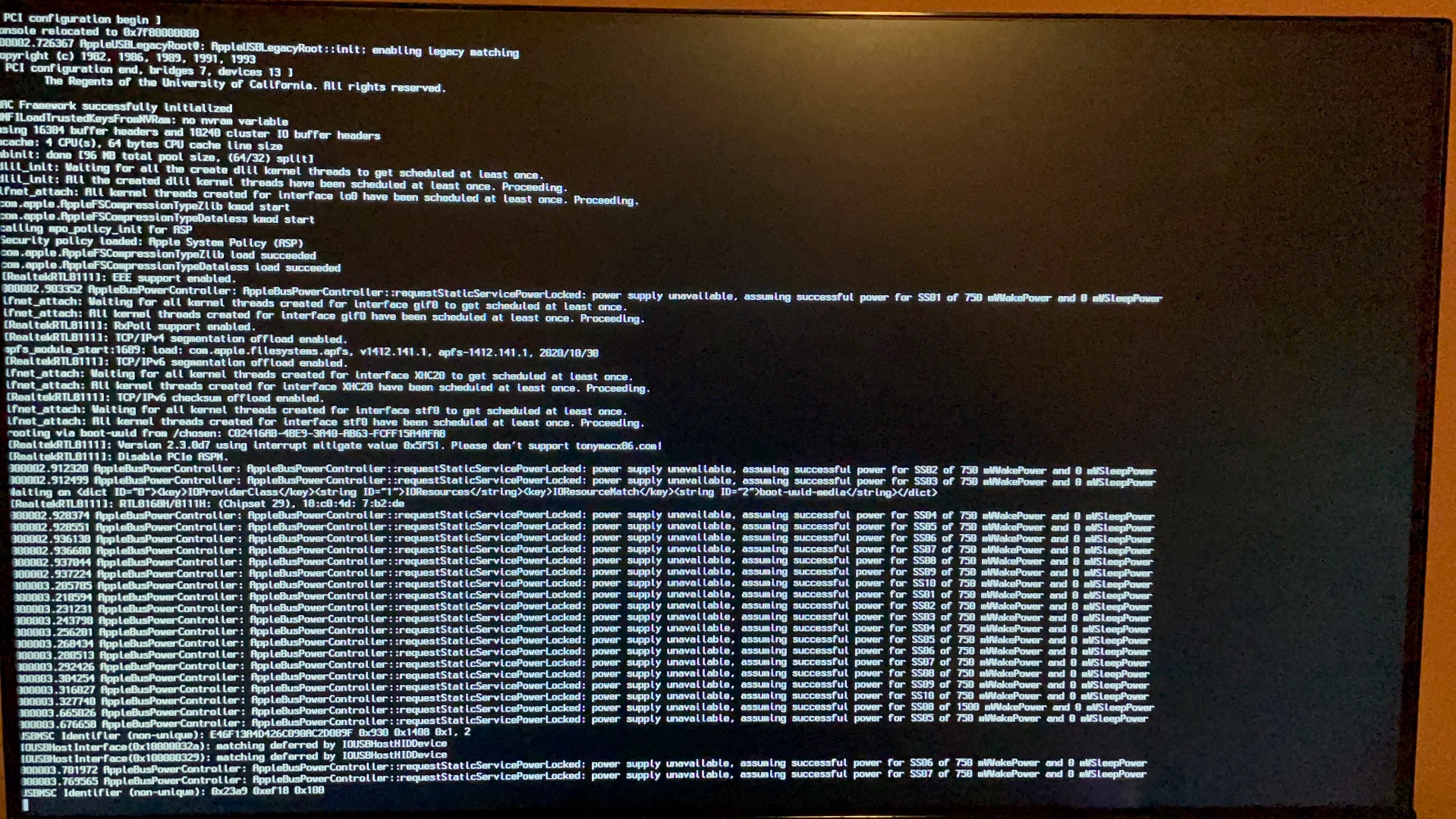

    Erst mal danke für deine bereitgestellte EFI. Mit dieser komme ich nun ein Stück weiter, allerdings läuft der Bootvorgang nicht sauber durch.
    Zunächst bleibt er in diesem Bildschirm einige Zeit hängen
    und springt dann letztendlich zu diesem
    Wenn ich mich nun recht entsinne bedeutet dieses Symbol, dass der Zugriff auf den Speicher, sprich Festplatte nicht sauber läuft.
    Nach unzähligen Versuchen, Änderungen und neue erstellten Bootsticks, bin ich noch keinen Schritt weiter. Es scheitert nach wie vor an der Abschaltung der USB Ports.
    Folgende Dinge habe ich versucht/duchgeführt:
    - Bios Update auf die aktuelle Version durchgeführt
    - Clover auf Vers. 5127 aktualisiert.
    Bios einstellungen sind wie folgt Konfiguriert:
    SATA auf AHCI
    XHCI-Hand off: Enable
    Secure Boot: off
    CSM: Disable
    OS Type: Windows 8/10
    Fast Boot: Disable

    nach langer Abstinenz habe ich mich mal wieder dran gemacht und möchte einen neuen Hackintosh aufbauen.
    Nur leider sind meine Kenntnisse so eingerostet, dass es noch nicht mal über die Installation hinaus schaffe.
    Mein Problem ist, sobald ich versuche die Installation anzustoßen, bleibt diese an diesem Punkt hängen und meine USB Ports schalten alle ab. (Fällt mir dadurch auf, die Beleuchtung meiner Tastatur ausgeht)
    Für ein wenig Starthilfe wäre ich äußerst dankbar.
