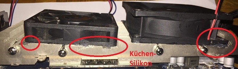

    Ich hoffe man kann das Silikon etwas erkennen.
    Es sollte klar sein das man mit dem Silikon kleber nicht übertreiben darf, weil man sonst den kühler abdeckt und der seinen zweck nicht mehr erfüllen kann!
    warum ich auf das silikon gekommen bin war eigentlich ganz einfach, aus erfahrung weiß ich das silikon sehr langlebig ist und sehr hitzebeständig. der küchensilikon ist bis zu 150grad beständig und löst sich bei bedarf leichter wie sekundenkleber.. man kann den entfernen ohne viel schaden an dem kühlkörper anzurichten.
    ich könnte daraf schwören das diese art der kühlung besser ist als die hauseigene.. wenn man natürlich vernünftige lüfter sich kauft oder sogar parat hat, schliesst man diese an das mainboard und kontrolliert manuel die steuerung/umdrehung. bei mir laufen die lüfter durchgängig durch, weil ich einfach keine lust auf steuerung etc habe.. außerdem sind das lüfter gewesen aus uralten pc´s.

    update...
    so ich habe heute mir etwas für die kühlung zusammengebaut :D :D
    da ich beschrieben hatte das die grafikkarten kühlung kaputt war, wollte ich nicht riskieren eine neue zu kaufen ohne zu wissen ob die überhaupt noch funktioniert..
    nach langem überlegen wie ich sowas wohl selber bauen könnte, war das ergebnis doch verblüffend und einfach zu gleich.
    1. die abdeckung auf der die lüfter drauf sitzen entfernt.
    2. den kühlkörper abgebaut und die maße mit ganz normalen lüftern veglichen
    3. zwei passende lüfter aus alten pc und kaputten netzteilen ausgebaut und abgemessen
    4. mit ganz normalen küchen silikon (bis 150grad wärmeresistenz) die unterseite der lüfter bestrichen und auf den kühler drauf befestigt
    5. wärmeleitpaste erneuert und den kühlkörper samt der eigen konstruierten lüfter-kühlung drauf geschraubt
    6. die lüfter an den normalen stromkreis im pc angeschlossen (die laufen ganze zeit durch)
    und perfektes ergebnis!
    es sieht zwar nicht so besonders schön aus aber es funktioniert auch unter hochleistung ziemlich gut :party:
    vielleicht ist das ja auch mal irgendwann eine hilfe für jemanden :thumbsup:
