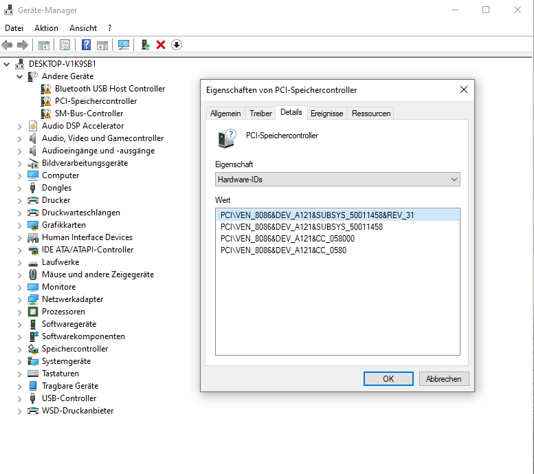

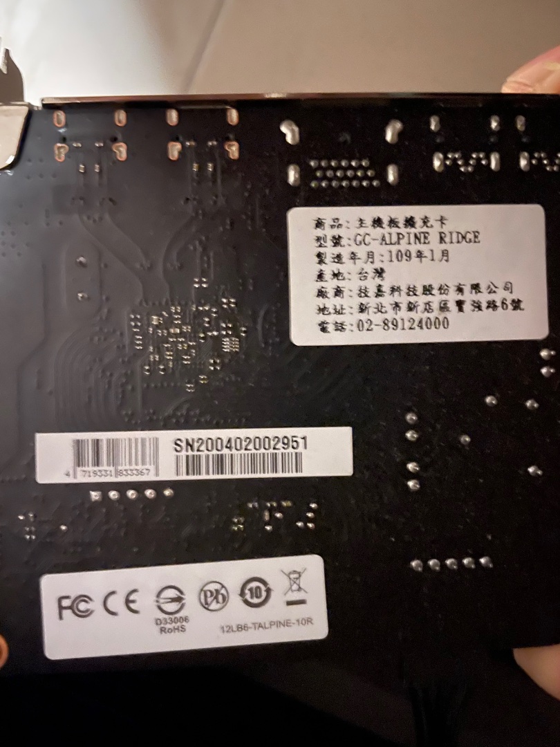

Die Karte habe ich gebraucht gekauft. Der Verkäufer wusste es nicht und die OVP gibts nicht mehr. Ich habe sie mal abfotografiert. Online Rechere ergab auf die schnelle nicht. Kann leider nicht sagen, ob es V1 oder 2 ist.
Hier die 3 Bilder mit der Hardware ID

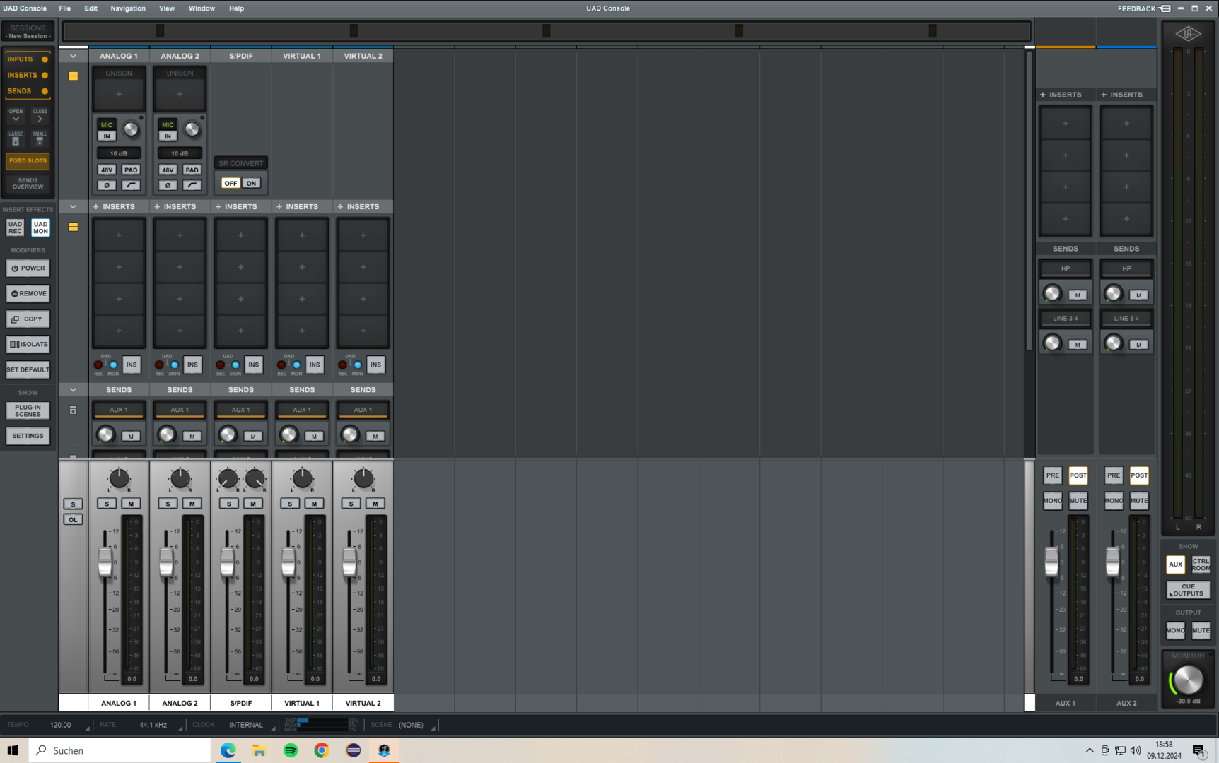

Gerade hat UAD ein Update installiert. Ich habe nun Zugriff auf das Apollo. Hab das Bild hochgeladen.
In Windows funktioniert es nun. macOS noch nicht.

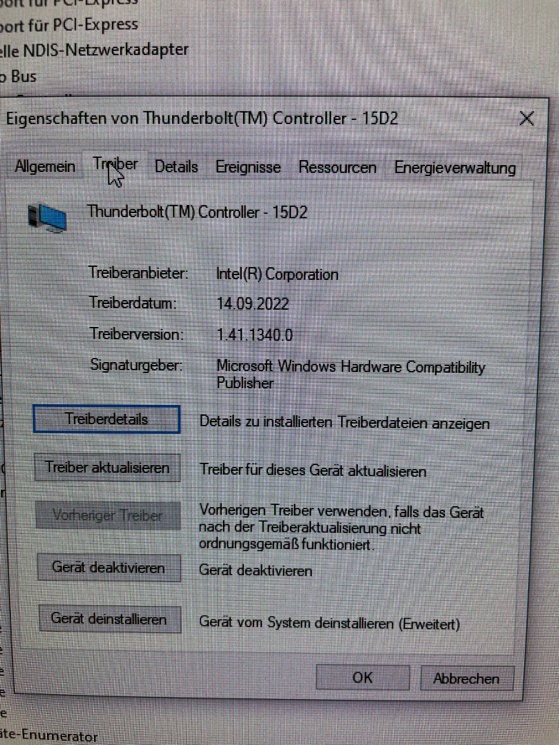

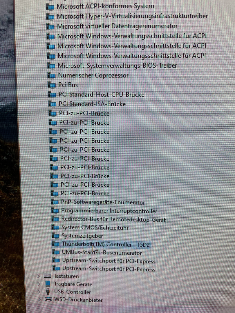

Der Thunderbolt Controller wird nun im Gerätemanager angezeigt. Siehe Bild.
Der PCI Speichercontroller zeigt nach wie vor ein ! - diesen konnte ich nicht installieren und finde auch keinen Treiber derzeit.

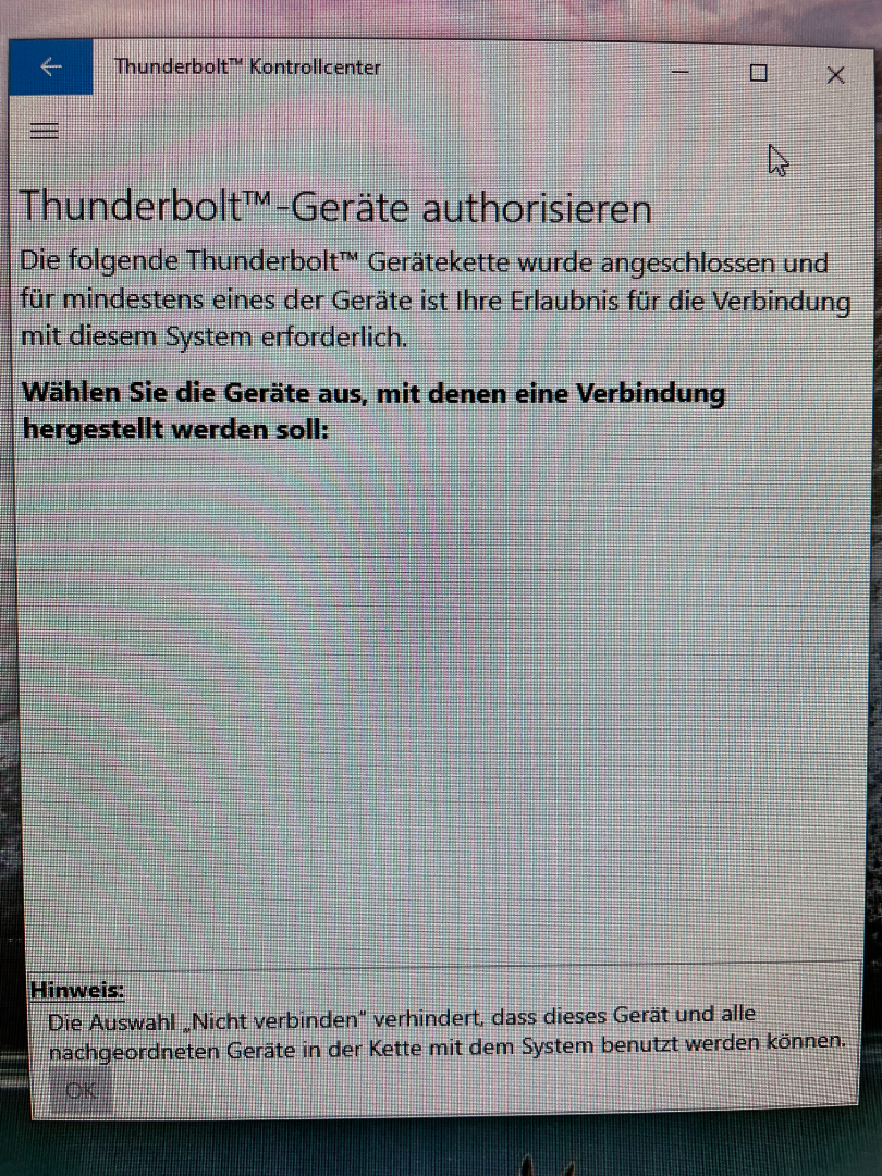

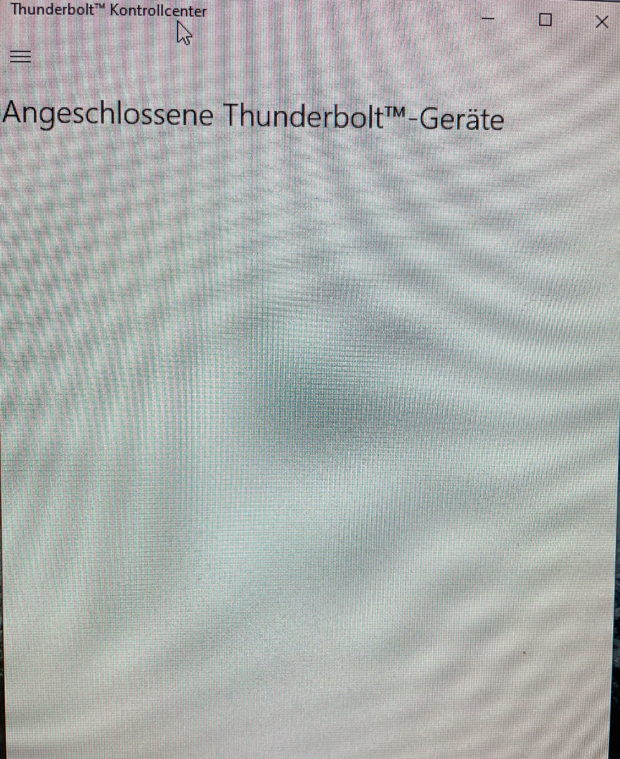

Das Thunderbolt Kontrollcenter zeigt nach wie vor nichts an. So auch die UAD Software.

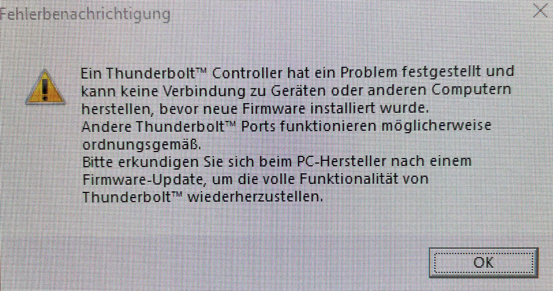

Ich habe eben die neue Karte zum ersten mal in Windows gestartet. Drauf erschien direkt nach dem einloggen in Windows die Meldung (siehe auch Bild):
Ein Thunderbolt™ Controller hat ein Problem festgestellt und kann keine Verbindung zu Geräten oder anderen Computern herstellen, bevor neue Firmware installiert wurde.
Andere Thunderbolt™™ Ports funktionieren möglicherweise ordnungsgemäß.
Bitte erkundigen Sie sich beim PC-Hersteller nach einem Firmware-Update, um die volle Funktionalitat von Thunderbolt™™ wiederherzustellen.
Also da wird etwas erkannt und gemeldet. Schon mal nicht schlecht.

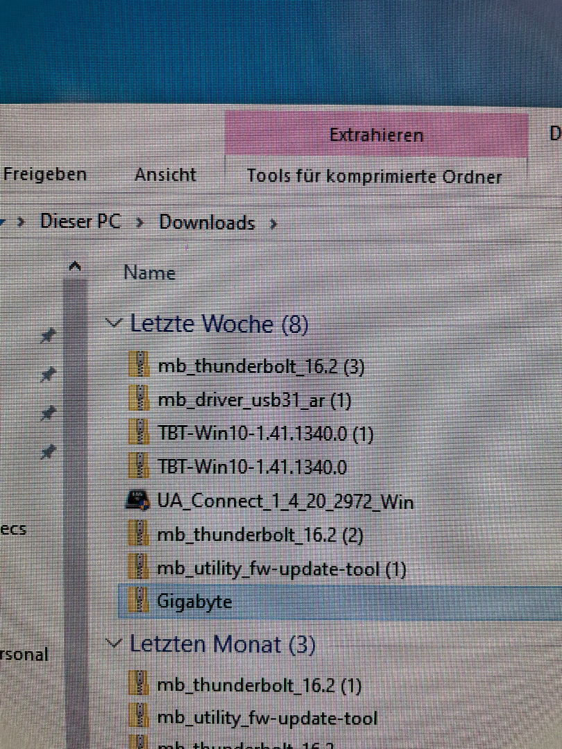

Als nächstes hab ich dann mal Treiber und Software Sachen installiert. Zum Teil kam die Meldung, dass schon eine neuere Version installiert ist.
Ich habe ebenfalls ein Bild von den Software Treibern angefügt.

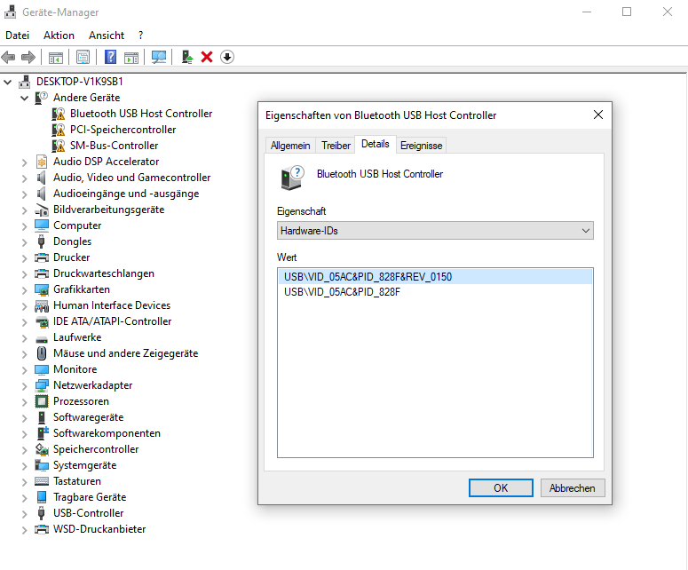

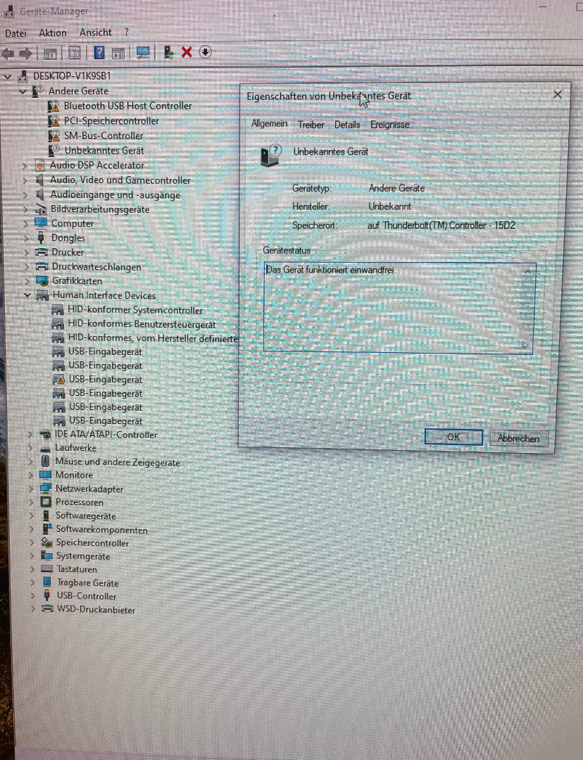

Im Gerätemanger erscheint nun ein Device der in der Vergangenheit nicht angezeigt wurde. Wird gemeldet als Unbekanntes Gerät. Siehe Bild.
Starte ich die UAD Software wird weiterhin kein Apollo erkannt. Weder in Windows noch in macOS
