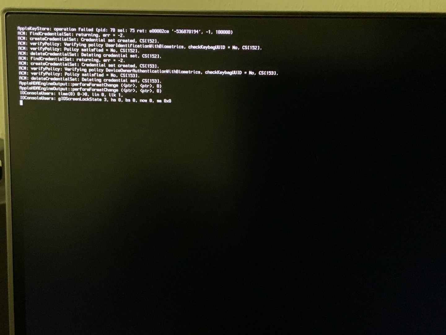

    Ja, ACPI sehe ich. Meiner Erinnerung nach kam dieser Fehler (am Ende mit waiting on) vereinzeln auch, ein einfacher Neustart half sodass macOS startete. Aktuell nicht der Fall. Also die interne Grafikkarte ist defekt?
    Im Clover Bootmenü die Taste F11 gedrückt und PC hat ein Neustart gemacht. Erneut derselbe Fehler.
    Der Monitor ist an einer Grafikkarte mit DisplayPort angeschlossen.
    Am Mainboard ist HDMI angeschlossen, mit Kabel am Monitor und Ergebnis ist fehlgeschlagen, der neue Fehler (mit Einstellungen verändern mal gar kein Bild erhalten am Monitor).
    Vielleicht im Bios nicht korrekt die Grafikkarte deaktiviert.
    Solange her das ich etwas verändert habe, nicht sicher ob im Bios alles korrekt ist.
    Im Bios unter Chipset —-> VT-d von enabled auf disabled kommt ein Fehler mit Waiting on.... siehe Bild
    Ich denke es ist kein Hardware Fehler, weil ich Windows 10 auf einer anderen SSD habe und es problemlos startet mit Windows und die Grafik funktioniert.
    Ich habe den USB Installer Stick noch nicht gefunden, die NVME SSD könnte ich über Adapter denke ich eventuell die meisten Daten sichern.
    Könnte ich noch etwas versuchen zum starten?
    Ich habe seitdem es funktionierte nichts an Update gemacht, außer im bios nur Einstellung minimal verändert. Nichts an MacOS Update oder Bootloader. Seitdem funktionierte es immer, seit gestern plötzlich nicht mehr. Folgender Fehler wird angezeigt. Nun bin ich nicht sicher ob ich den Installer Stick noch habe, ich suche aktuell danach...
    Gäbe es eine Möglichkeit ohne Installer Stick einen erfolgreichen Start zu erreichen?
    Bildschirm bleibt wie im Anhang, wird immer wieder eingeblendet.

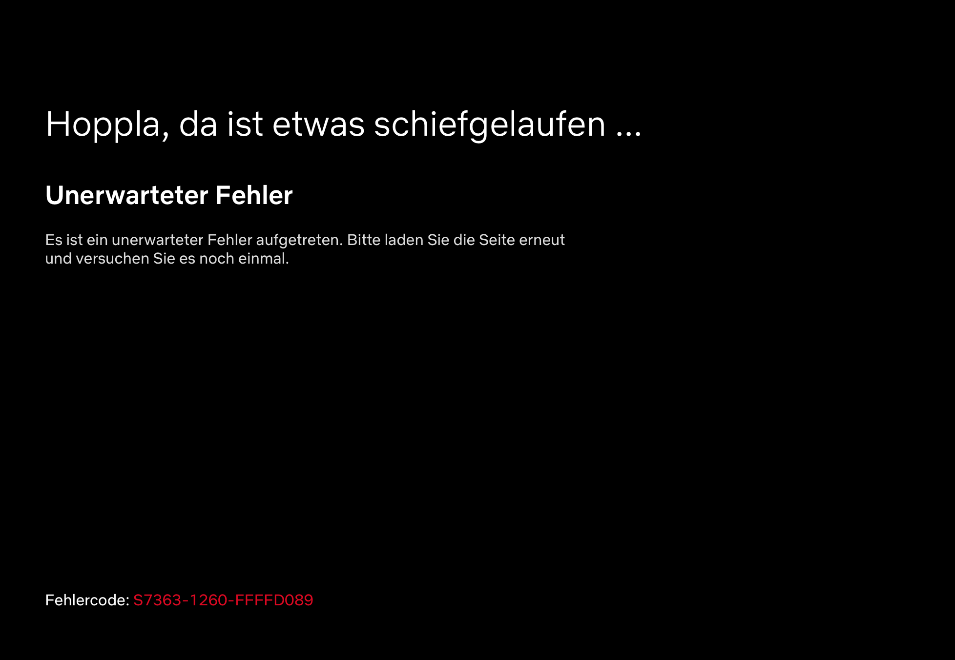

    Bei mir erscheint der Fehlercode: S7363-1260-FFFFD089 und alles wie Netflix auf seiner Support Seite erledigt dennoch kommt der selbe Fehler nachdem ich Safari neugestartet habe.
    Wie teste ich ob Quicksync funktioniert? Und welche Infos brauchst du vom SMBIOS?
    Meinst du es liegt nicht an dem HDCP 2.2-Kompatibilität? Die mir offensichtlich fehlt für die HD Wiedergabe in Serien sowie Filme was glaube ich nur in Safari verfügbar ist sowohl für Prime Video und Netflix.

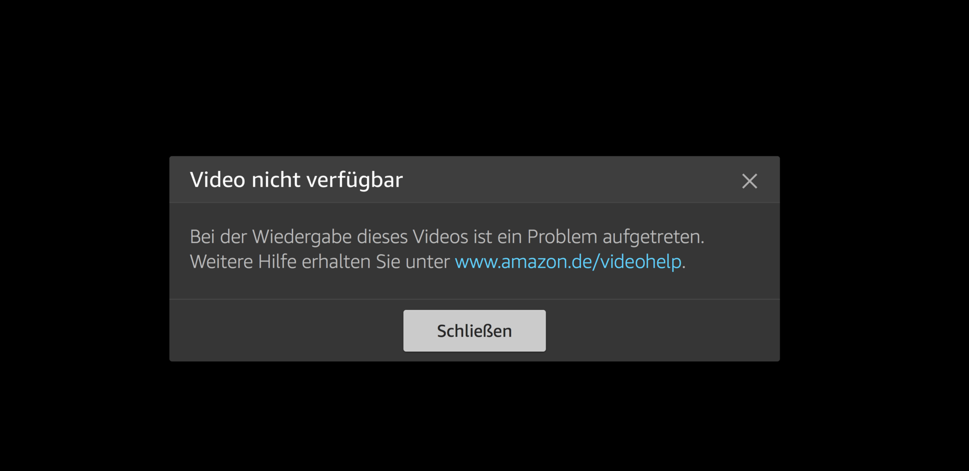

    Schönen Abend euch,
    früher hat Amazon Prime Video in Safari funktioniert worin mir Full HD Inhalte gezeigt wurden. Aber ohne irgendein System Update zu machen funktioniert es nicht mehr siehe Screenshot.
    Nun in Firefox und Chrome funktioniert Amazon Prime Video an meinem Hackintosh aber nicht in Safari. Obwohl mein MacOS sowie Safari die Voraussetzungen erfüllt und es mit HTML5 funktionieren sollte.
    Microsoft Silverlight habe ich installiert und deinstalliert, trotzdem spielt es kein Video in Safari ab und dieser Fehler erscheint.
    Laut Amazons Support Seite https://www.amazon.de/gp/help/…lay.html?nodeId=201460940
    Soll unter anderem die DRM-Lizenzen zurückgesetzt werden und das tat ich auch wie dort beschrieben.
    Auf der LG Seite steht das der Monitor den ich nutze HDCP 2.2 unterstützt. https://www.lg.com/uk/monitors/lg-27UD68P
    Nun habe ich meinen Displayport Kabel welches über 2-3m ist auf Amazon überprüft und musste feststellen das es nur HDCP 1.3 als Verschlüsselungssystem unterstützt!
    Aber wie von Amazon erforderlich für Prime Video wird HDCP 2.2 benötigt! Nun ich glaube dann könnte das Problem gelöst sein, zwar gibt Amazon auch an das 4k UHD Inhalte nur am Fernseher möglich sind und nicht am PC ist es zwar nicht unbedingt perfekt der Einsatz des Displayport Kabels das ich mir bestellen möchte aber HD Inhalte wie FULL HD sollen dann möglich sein mit dem Monitor PC.
    Außerdem gibt es kaum 4k Inhalte, ich glaube Amazon selbst hat kaum welche.
    Ich habe quasi nur ein einziges "Displayport" Kabel auf die schnelle auf Amazon gefunden welches HDCP 2.2 unterstützt mit über 10m Länge zu einem Preis von fast 110€!
    (https://www.amazon.de/UGREEN-DisplayPort-Glasfaserkabel-unterstützt-Grafikkarte/dp/B07K6KRHHF/ref=sr_1_30?__mk_de_DE=ÅMÅŽÕÑ&keywords=Displayport+Kabel+HDCP+2.2&qid=1555270092&s=computers&sr=1-30)
    • Leistungstarkes DP 1.4 Kabel: Als neuester DisplayPort Version unterstützt das DP Kabel für 4K@144Hz, 8K@60Hz, HDR10, HDCP2.2, Brandbreite bis zu 32.40 Gbit/s und 32 Audio Kanäle, was Ihnen flüssige und klare Bildwiedergabe bringt. Im Gegensatz zu anfälligem DP Kabel aus Kufperleiter ist das DisplayPort Glasfaserkabel unempfindlich gegen elektronische Störung, daher können Sie stabile Audios-und Videosübertragung innerhalb Hundert Meter erhalten, ohne Repeater oder Signalverstärker zu verbinden
    Hat jemand von euch noch einen Tipp woran es sonst liegen könnte oder liegt es tatsächlich nur an dem Verschlüsselungssystem HDCP? Zwar finde ich das Kabel überteuert, aber dann müsste ich nicht aufs kleine Display vom iPad Pro zugreifen sondern könnte das bessere Format mit 27" Monitor nutzen. Finde das es dann den überteuerten Preis wert wäre, die extreme Länge benötige ich zwar nicht aber wer weiß irgendwann mal vielleicht.

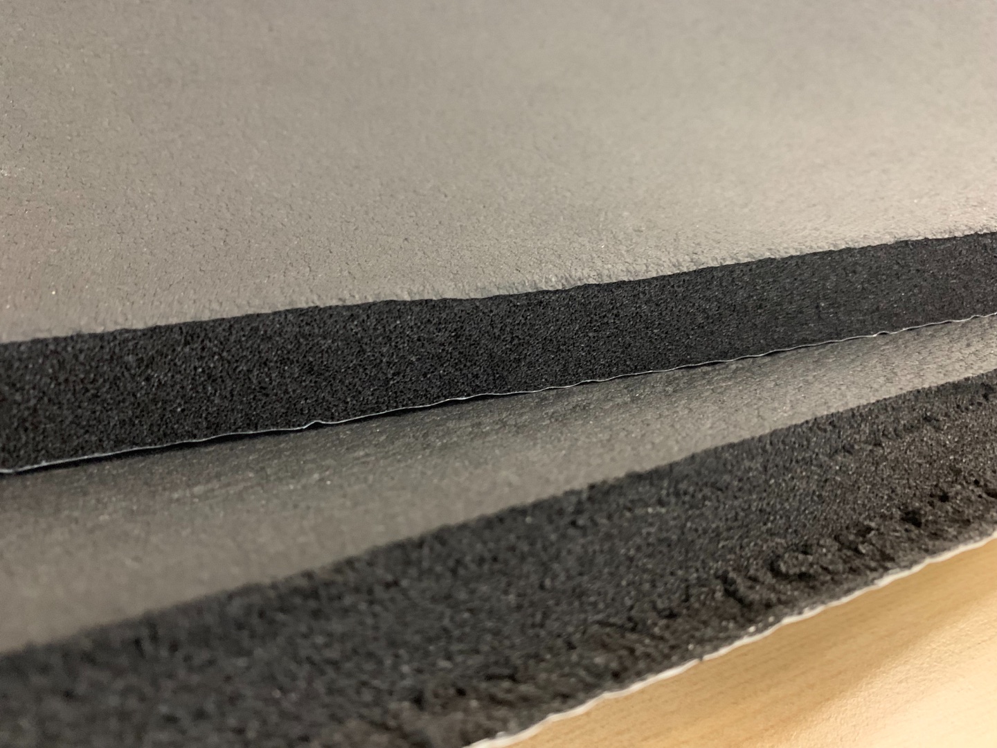

    Zwar habe ich es noch komplett gedämmt und auch nicht mit den Bitumenmatten weil ich die zurück gegeben habe aus dem Grund das es noch eine Geruch von sich gab und etwas an den Seiten kleine Einzelteile sich lösten. Ich habe die Baytronic DSM Dämmschaummatte aus Synthesekautschuks selbstklebend gekauft.
    Dämmschaummatte auf Basis Synthesekautschuks
    • 0,5m x 0,5m x 19mm (0,25m²)
    • Wärmeleitfähigkeit nach DIN EN 12667
    • Wasserdampfdurchlässigkeit nach DIN EN 13469 und DIN EN 12086
    • Selbstverlöschend, nicht tropfend, leitet kein Feuer
    Sie sind fast geruchlos und nun wie gesagt nicht komplett gedämmt aber die Oberseite sowie fast komplett die Rückseite. Es hat ein bisschen geholfen, die Lüfter sind nur noch leise bis sehr leise zu hören je nachdem wenn sie mal lauter werden. Ich werde mich einfach daran gewöhnen und irgendwann mal glaube ich auf ein Mac mini von Apple kaufen auch wenn die überteuert sind soll die Leistung gut sein und für mich genügt es denke ich schon da ich kein Gamer bin und keine Videobearbeitung benötige. In Sachen wie Design sowie vom Faktor der Kompaktheit ist Apple wie ich finde immer noch der beste Anbieter.

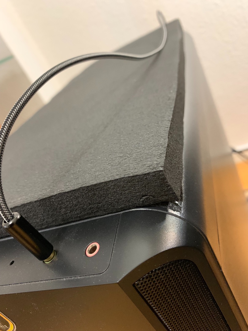

    Also ich glaube die 3,6mm Bitumenmatten/ Dämmmatten sind "etwas" zu übertrieben für den Zweck ?(
    Nun wie wäre es mit Schaumstoffmatten die zwar dämmen aber gewissen Luftstrom durch lassen für Lautstärkereduzierung?

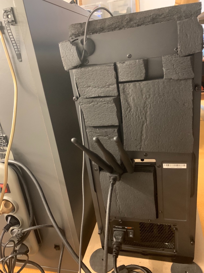

    Schönen Abend euch,
    ich habe mir über Amazon das hier bestellt: 10 Stück Bitumenmatte, Antidröhnmatte, Bitumen-Dämmmatte Selbstklebend 500x200x3,6mm
    wie im Titel bereits erwähnt für allgemeine Dämmung besonders der Schalldämmung weil ich obwohl der Rechner Tower nicht so laut ist wie Rechner vor 10 Jahren aber immer noch nicht so leise ist wie ein iMac von Apple selbst oder eben so lautlos wie ein iPad was ich damit versuche und glaube auch erreichen zu können.
    Nun sind alle Lüfter von der Rückseite und von der Oberseite seit einigen Monaten ausgeschaltet bzw. entfernt und keine Probleme sind aufgetreten.
    Was nur noch läuft ist:
    - "400 Watt be quiet! Pure Power 10 CM Modular 80+ Silver"
    - "be quiet! Pure Rock Slim Tower Kühler"
    - "2GB MSI GeForce GT 1030 2G LP OC Aktiv PCIe 3.0 x16 (x4)"
    siehe Mindfactory für mehr Infos etc.
    Was ich mich eigentlich hierbei nur frage ist, muss ich bedenken dabei haben oder kann ich es bedenkenlos auf der Oberseite sowie Rückseite entweder innen oder oder außen vom Tower Gehäuse anbringen?
    Könnte ich es auch auf der Unterseite einsetzen oder ist es keine gute Idee das Gehäuse vom Tower quasi Luftdicht zu machen? ^^

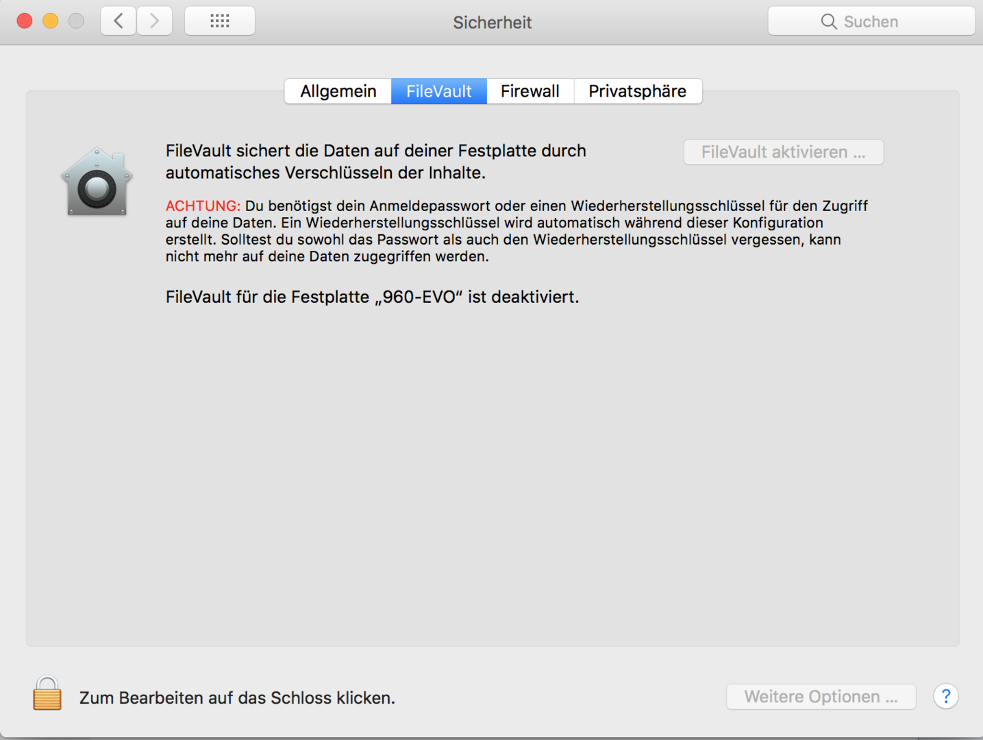

    rubenszy So sieht es bei mir unter Sicherheit ---> FileVault aus.
