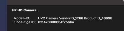

tomaximoto vielen Dank auch von mir für sharen. Bei mir sieht der XHC Part quasi identisch aus, die Kamera wird erkannt als "HP HD Webcam" in PhotoBooth, aber aktiviert wird sie nicht..
Kannst du bitte noch aus den Systembericht die USB und Kamera Inhalte teilen? Also Apfel-Symbol, "über diesen Mac", "Systembericht".
Eventuell reicht es ja die Seriennummer der Kamera oder die Device- und Vendor-ID anzupassen.

Die USB Kext habe ich selbst erstellt, wie 99% der restlichen Konfiguration. Das Port Mapping hatte ich einmal mit dem Hackintool gemacht und einmal mit USBMap. Beide Varianten hatten am Ende identische Ergebnisse. Die Webcam ist in der Tat intern und ist samt IR-Sensoren innerhalb des USB-Ports "HS02" integriert.
Schau mal, das hängt innerhalb des USB-Ports.
Selbst mein VMWare Fusion Player erkennt merkwürdigerweise 2 Kameras. Eine dort sogenannte "Standard-Kamera" und eine "HP HD Kamera". Selbst wenn ich beide gelistete Carms in der VMWare Fusion Software aktiviere, kann sie nicht aktiviert werden.

- HP HD Camera. In FaceTime un der Photo Booth App erscheint nur ein schwarzes Bild. Der Indikator, dass die Cam an ist, rührt sich nicht.
