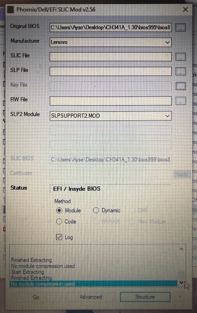

    Nachtrag WWAN WHITELIST erfolgreich entfernt Bios-Dump:
    Ich habe es jetzt endlich geschafft die WWAN WHITELIST beim Thinkcentre M93p Tiny Model 10AA zu entfernen. Den entscheidenen Tipp bekam ich von Serg008 auf dieser Plattform
    https://forums.mydigitallife.n…33/page-1038#post-1586586.
    Dort könnt ihr auch meinen Gesprächsverlauf nochmal verfolgen.
    Er war sehr schnell hilfsbereit und konnte mir weiterhelfen. Letztendlich habe ich eine Anweisung von ihm erhalten, welche sich zum M73P Tiny bezog. Es klappte auch auf meinem Gerät. Vielleicht gibt es hier den ein oder anderen, der auch das Problem wie ich hat.
    Im Anhang ist nochmal der Screenshot.

    Kannst Du z.b. den 4MB Part im "Phoenixtool" öffnen? Wenn der das nicht geöffnet bekommt stimmt was mit dem Dump nicht.
    Hey Sascha,
    leider habe ich deine Image-Datei nicht zum laufen gebracht.
    Habe jetzt Phoenixtool mit Windows gestartet und die 4MB Datei wird ohne Probleme gefunden und es sieht aus alles wie bei dir.
