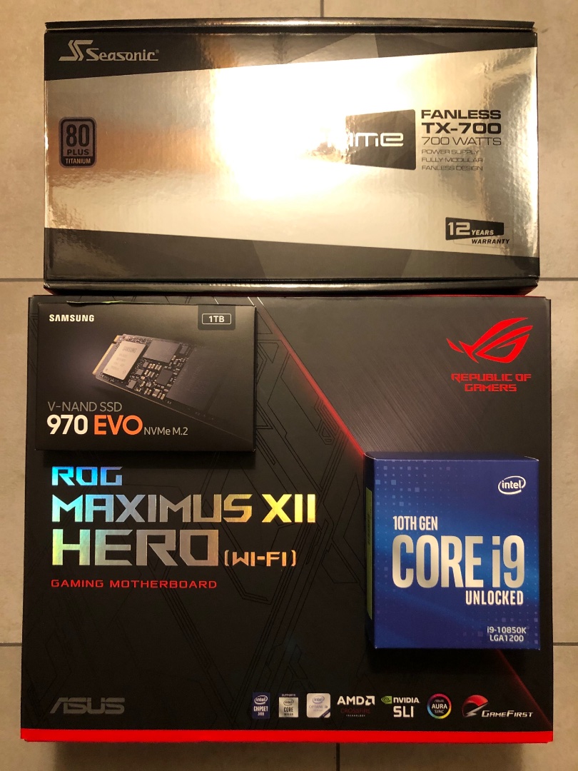

Da mein "MacPro3,1 - iMac18,2 - iMac18,3" die Teile eines echten -PC haben, dachte ich mir: für den iMac20,2 sollte es auch so sein.
hackintosh-forum.de/attachment/161045/

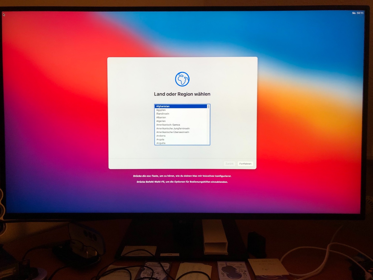

1. Die Installation hat ca. 35 Minuten gedauert - das Foto zeigt etwas mehr, weil ich... zu viel geraucht habe
2. Das kennen wir schon
3. Nach ca. 35 Minuten -> here we go

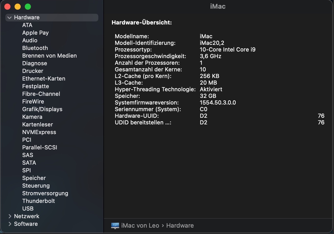

4. Leos_iMac20,2_Hardware

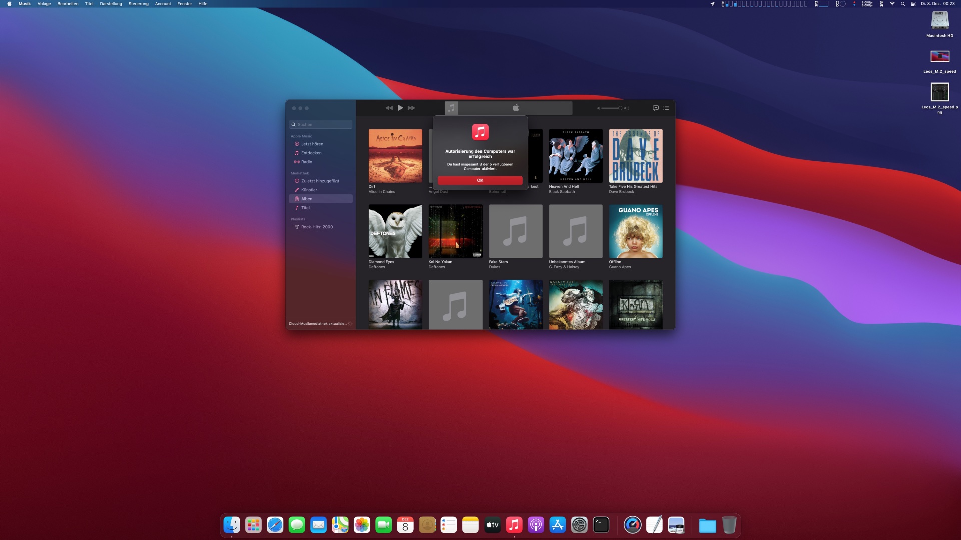

5. MachineProfile zeigt an, was es angezeigt sein sollte
6. Die Autorisierung meines iMacs verläuft sekundenschnell

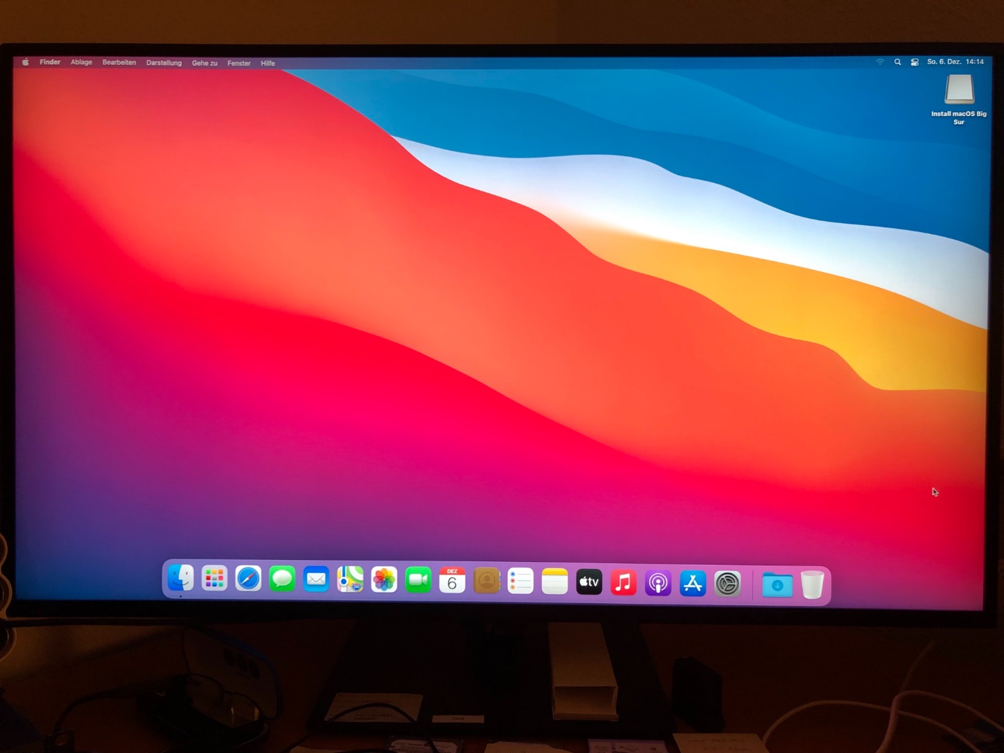

7. "Guten Morgen Leo" - das ist ein schönes Bild oder?
