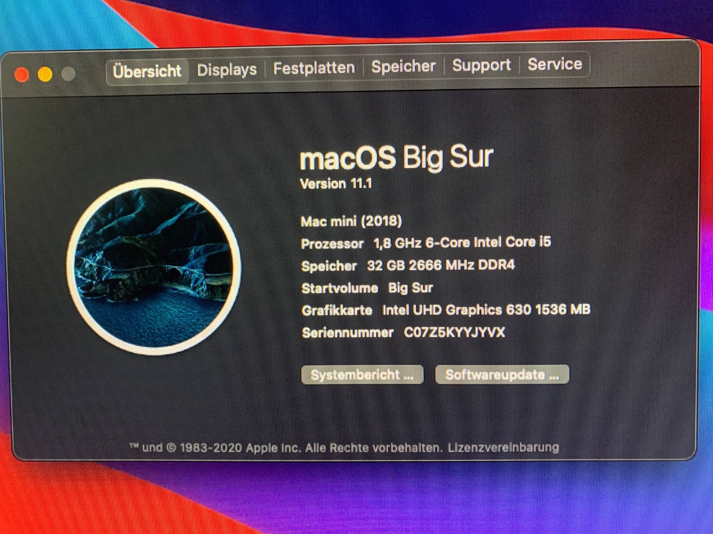

    Hallo zusammen,
    bei meinem ThinkCentre hängt die Maus seit einiger Zeit.
    Reagiert teilweise ganz schlecht, zeitverzögert, ruckelt usw.
    Ich habe die Karte BCM94360NG am laufen mit einer Magic Maus und der Apple Tastatur.
    Und dann noch eine Microsoft Wireless Mouse 1000 mit eigenem Stick.
    Bei beiden tritt der Fehler auf.
    Mein Big Sure ist auf dem neuesten Stand und das Problem hab ich seit ca. 2-4 Monaten.
    Bluetooth Modul und alle angeschlossenen Geräte auf Werkeinstellung habe ich auch schon versucht, ohne Erfolg.
    Der Rechner ist auf dem Schreibtisch, also kein 50 cm entfernt.
    Vielleicht weis jemand einen Rat.
    Danke schon mal

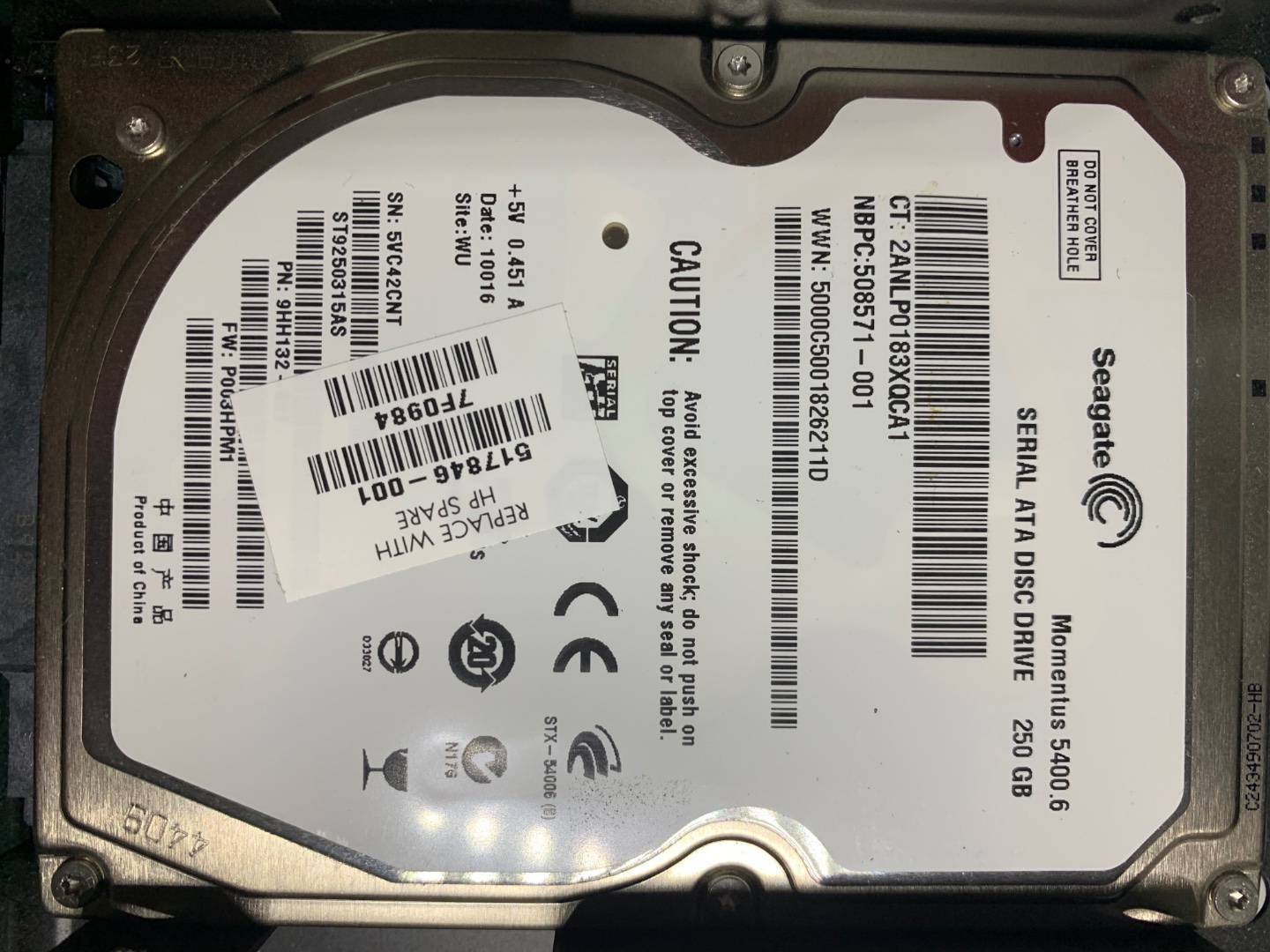

    Natürlich ein dickes Dankeschön an euch alle für die Hilfe und Unterstützung <3
    Die EFI hatte ich selber auch noch gebaut ja, aber die konnte natürlich nicht funktionieren so lange die Platte angeschlossen war.
    Ohne das Forum würde ich heute noch dran sitzen um den Fehler zu finden. Und am Ende war es dann was ganz banales.
    Ich warte aktuell noch auf die neue, mal sehen...
