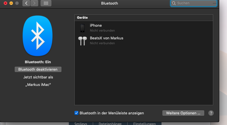

al6042 , danke für die rasche Antwort. Die erste Anleitung hab ich schon lange in meinem System eingebaut. Lief auch ohne Probleme. Die Karte wird auch unter Systeminformationen in Bluetooth angezeigt. Kann aber nichts verbinden! Wobei heute aufgefallen ist, wenn ich in Bluetooth Einstellungen gehe, wird die nicht mehr angezeigt. Meine nicht genützten Ports stehen in der daufauts.plist.
Da muss der Fehler woanders liegen,oder?

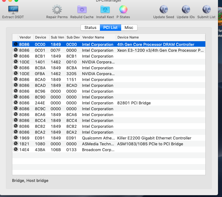

Hallo zusammen, hab ja jetzt auch schon eine Weile die BCM943602CS .. lief auch alles super wlan und Bluetooth ohne Probleme. Jetzt hab ich festgestellt, das unter Mojave seltsamer Weise Bluetooth nicht mehr angezeigt wird. iPhone und Kopfhörer lassen sich ohne Probleme verbinden. Unter Windows läuft Bluetooth ohne Probleme.
Bluetooth erscheint such nicht mehr in den Einstellungen .
Kann mir da jemand vielleicht einen Tipp geben?
