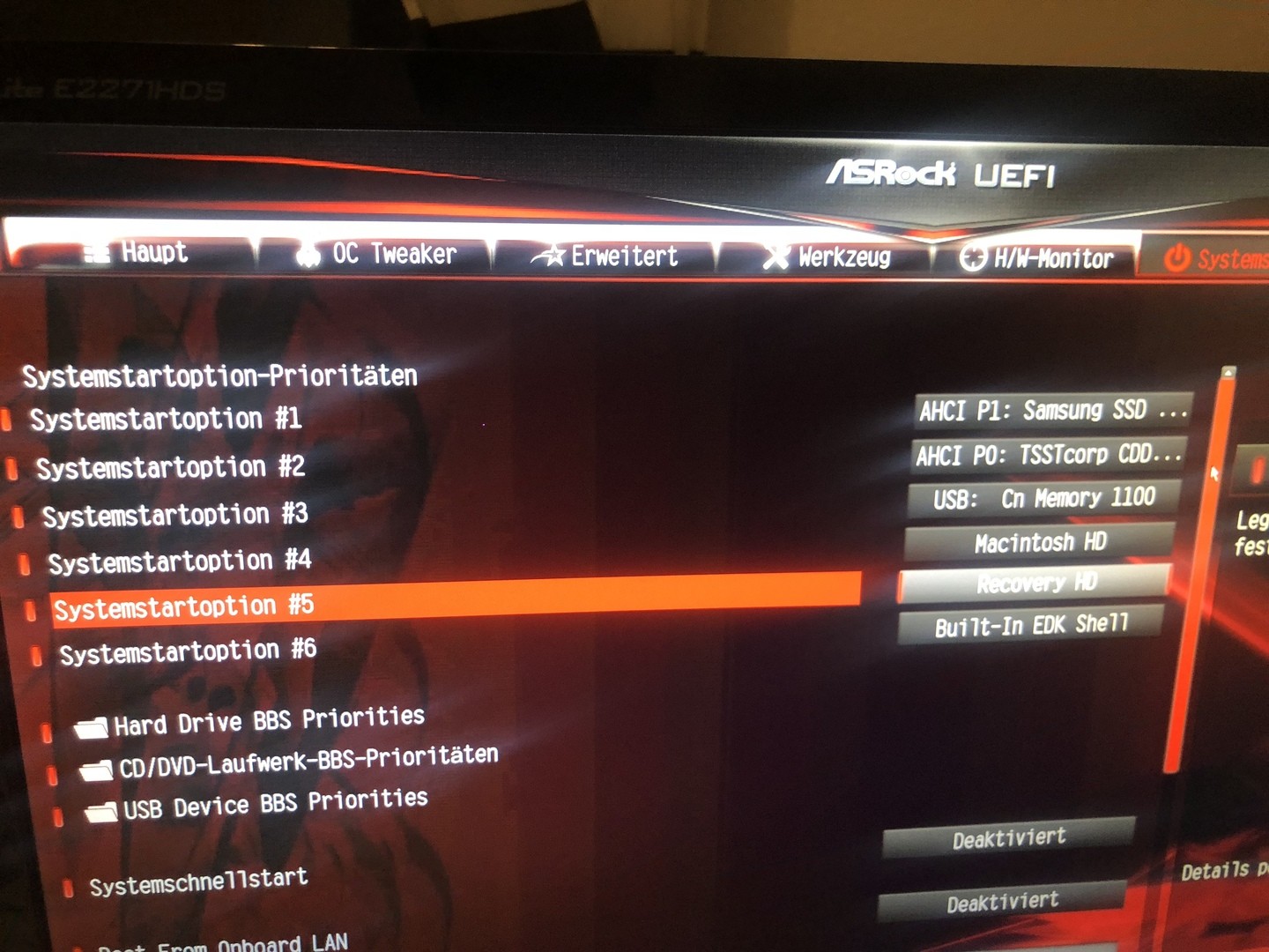

Benütze Ozmosis nicht Clover! Bei Systemeinstellungen sehe ich 2 Platten auf der HIgh Sierra und Windows drauf ist. Wenn ich die Windows Platte wähle zum booten, dann bootet aber MacOSX
so wie unten sollte es normalerweise aussehen aber seit dem Update auf das neue Rom! Sehe ich da nur noch Macintosh hd und recovery und die Shell . Wenn ich starte sehe ich halt das theme in dem ich meine Platte wählen kann welche startet !

Ist ein ASRock meinboard. Z97 Killer .. ja ist ein UEFI Board .. Einstellungen hab ich schon ein paar mal geprüft, wie sie vor dem Update waren. Kann doch nicht sein das die nicht mehr aufrauschen in der Boot Reihenfolge !
P1 ist die SSD und Po ein CD Laufwerk oldschool mit der Version z97kill2.50 funktioniert auch alles nur mit der Version z97kill2.60 sind meine Platten weg!

Hallo Miteinander ,
hab ein kleines oder großes Problem. Nach einem Bios update auf die Version Z97Kill2.60 kann ich unter Systemstart meine ACPI Platten nicht mehr auswählen. Hab schon etliche mal die Einstellungen auf Defaults gesetzt. Wollte endlich auch mal den Sprung auf Mojave wagen. Jemand vielleicht eine Idee , woran das liegen kann.
