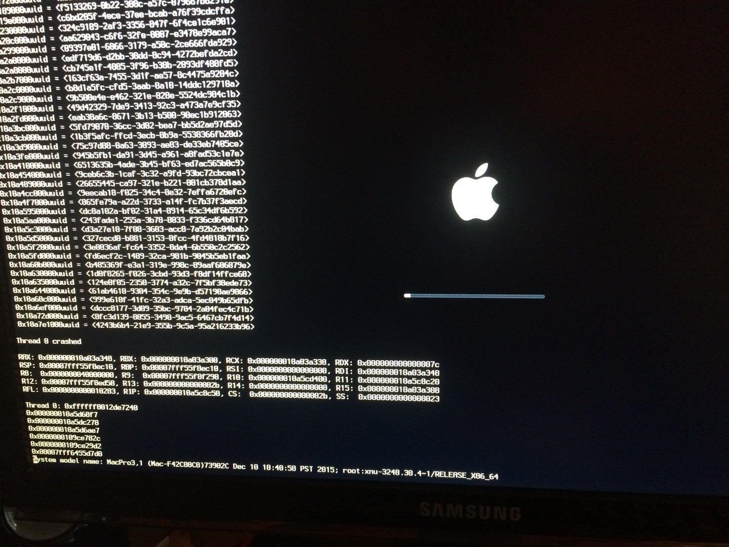

    habe einfach mal ein nvram reset gemacht und schwups bin ich wieder bei Bild 1, 2 oder 3 :(

    ich bin aber schon weiter... habe tatsächlich die ssd in fabrikneu zustand gebracht und dann ging es weiter bis zu diesem Bild :

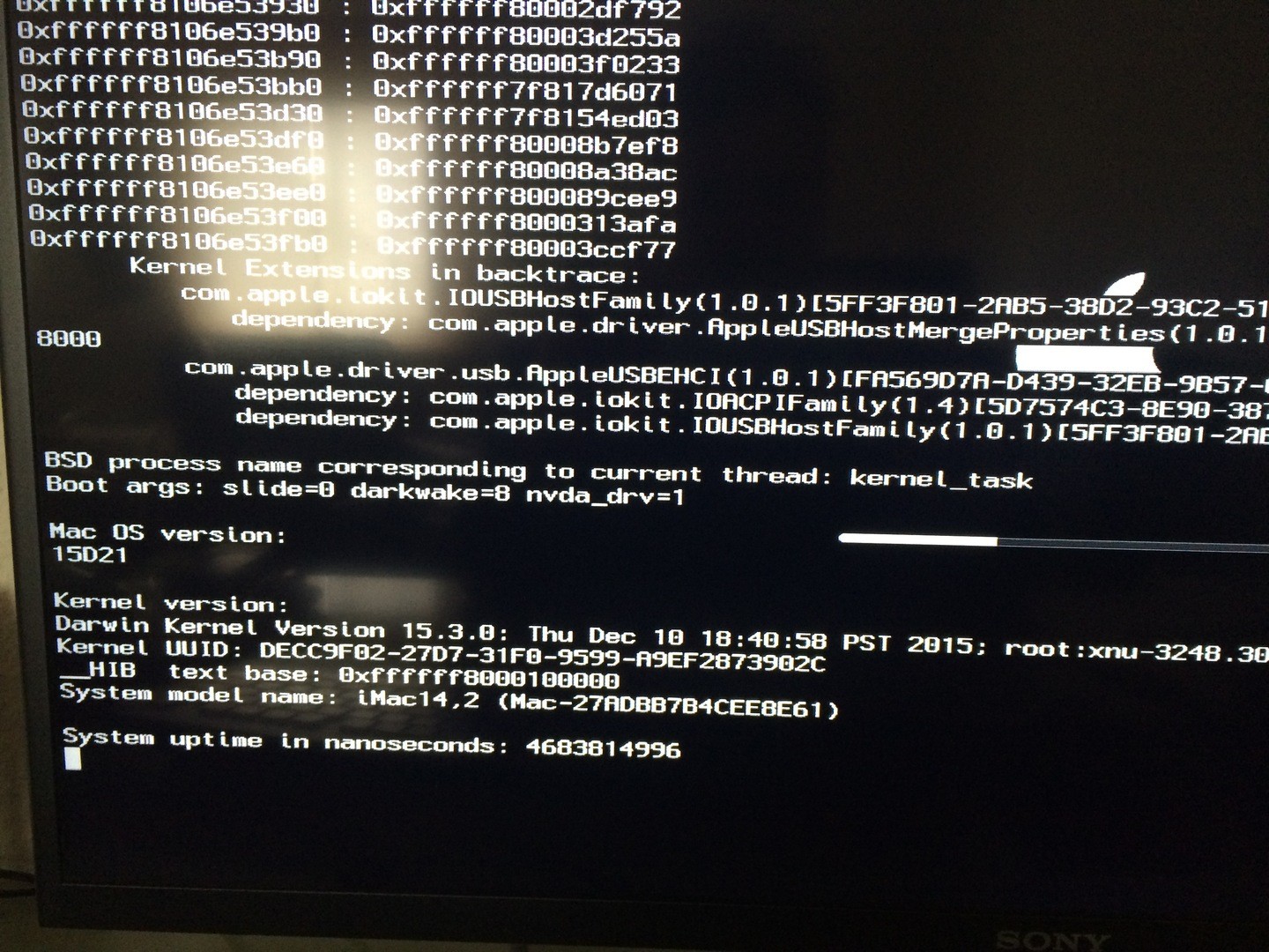

    Moin leude..ich habe ein neues Projekt. das mainboard ist ein GA B85M hd3 und ich habe schon die beiden ozmosis bios Versionen für F12 bios aus dem downloadbereich getestet.
    mit beiden bios Versionen das gleiche: der Apfel kommt mit ladebalken und nach 2 sec bootet er immer wieder.
    auf dem board ist eine Celeron 1840 und 4gb ram. keine graka!
    ich habe die beiden Versionen aus dem dowloadbereich einfach installiert und nen usb stick mit el Capitan gefüttert. (diskmaker). mehr habe ich noch nicht getan.
    was kann ich noch tun?
    auf dem Bild ist das was er kurz vorm reboot anzeigt. wird nur kurz angezeigt, deswegen auch die schlechte qualli

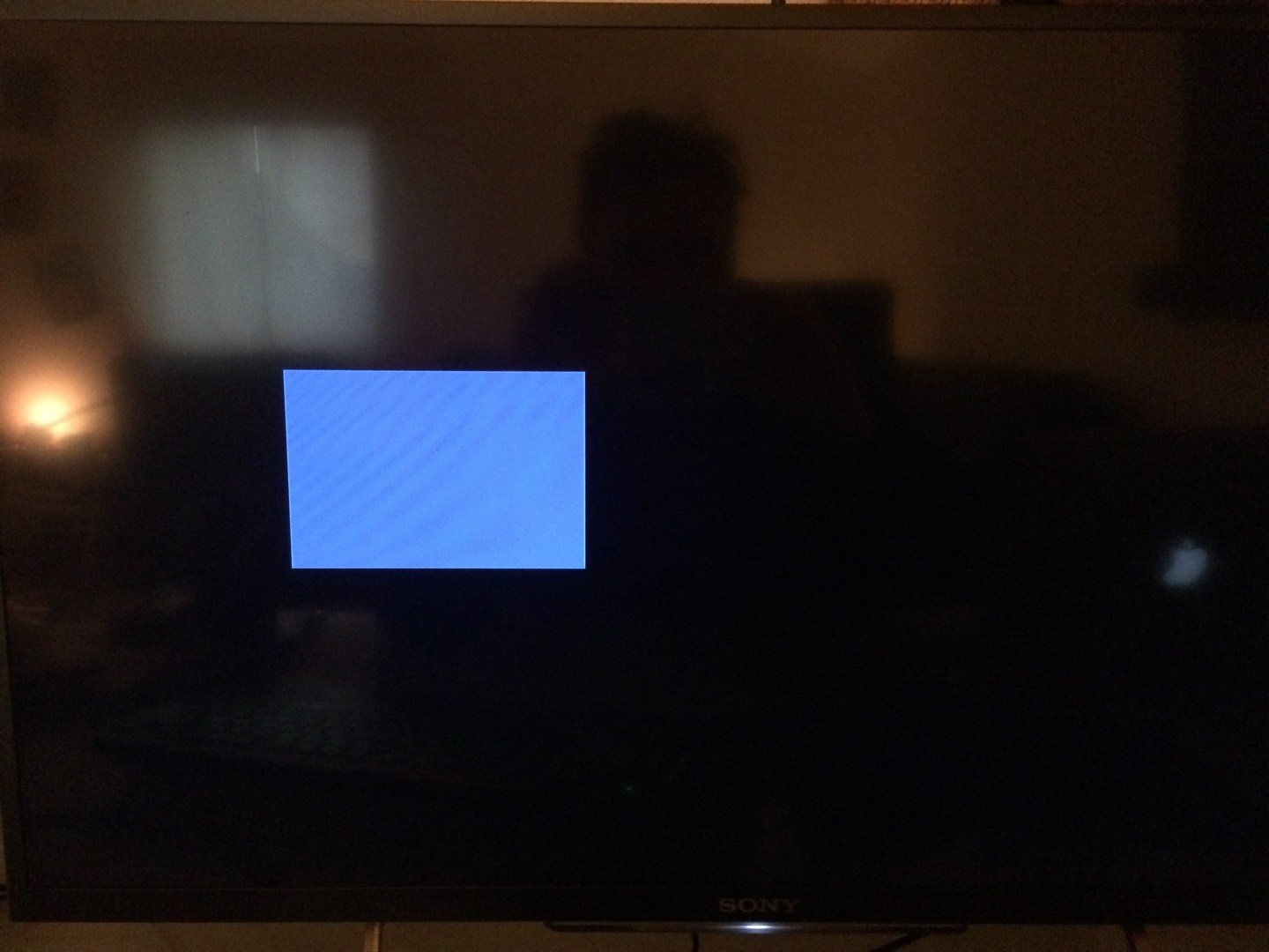

    nvram reset gemacht dann wurde das Bild grün rot usw. dann wieder bootoption eingestellt und er bootet bis zu diesem Bild:
    status enabled!
    aber er hat nicht automatisch neu gestartet
    das Bild ist mal aufgeleuchtet oder so

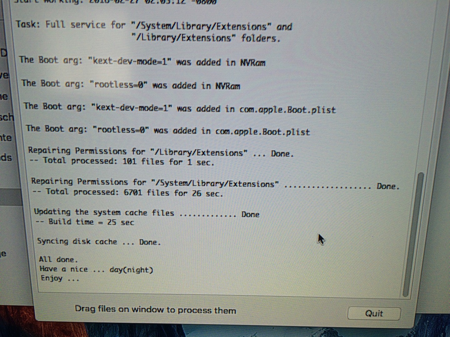

    Kext Utility 2.6.4

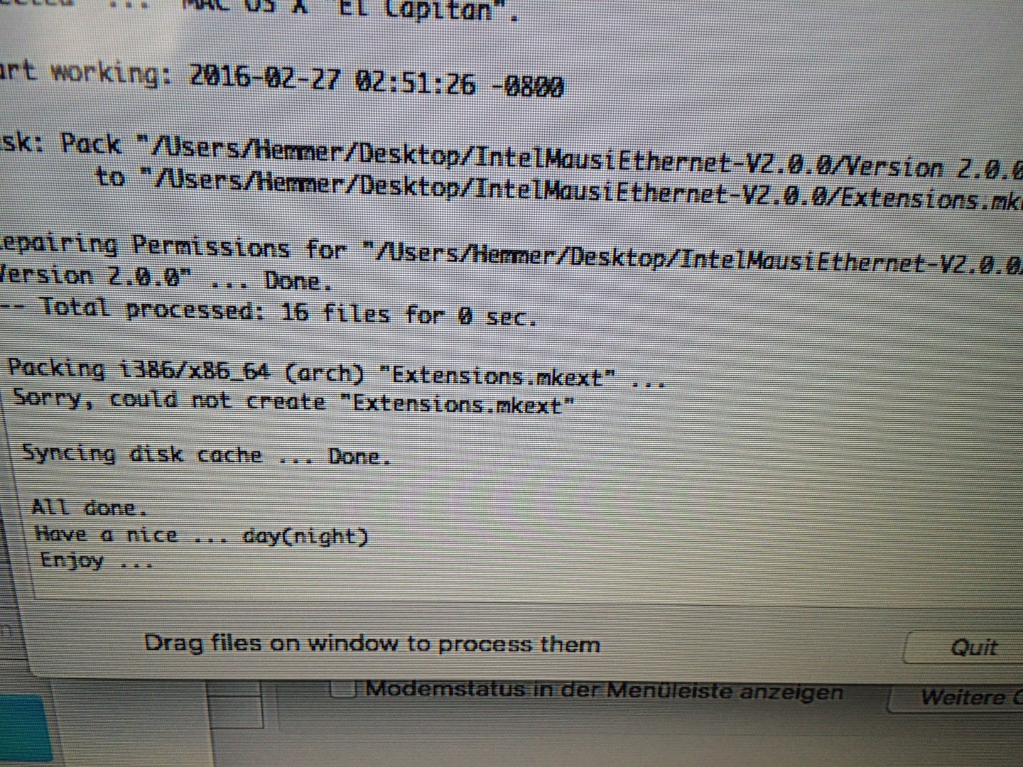

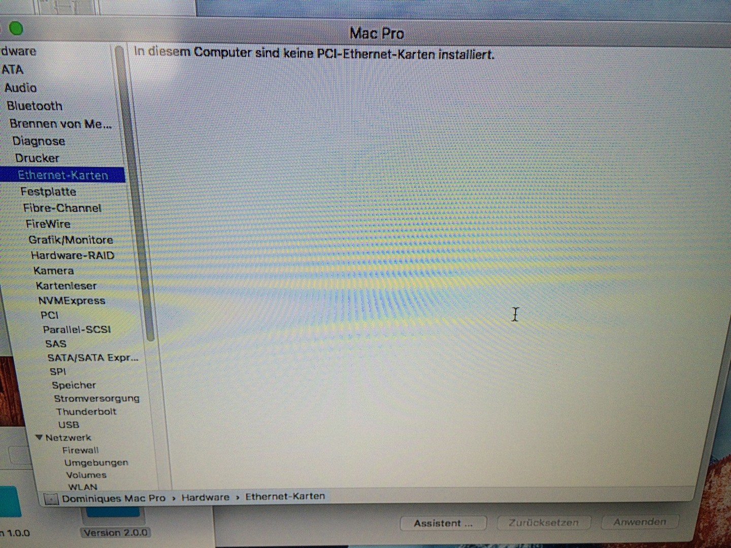

    Ich habe jetzt Mausi zweipunktnull über drgndrop installiert. Dann den Rechner neu gestartet. Dann bin ich in die Einstellung auf Netzwerk und konnte keine Karte finden.
    ja vielen dank für die Anleitung.
    nun habe ich ja den mausi treiber von dir und da sind 2 Versionen drin. kann ich beide einfügen?
