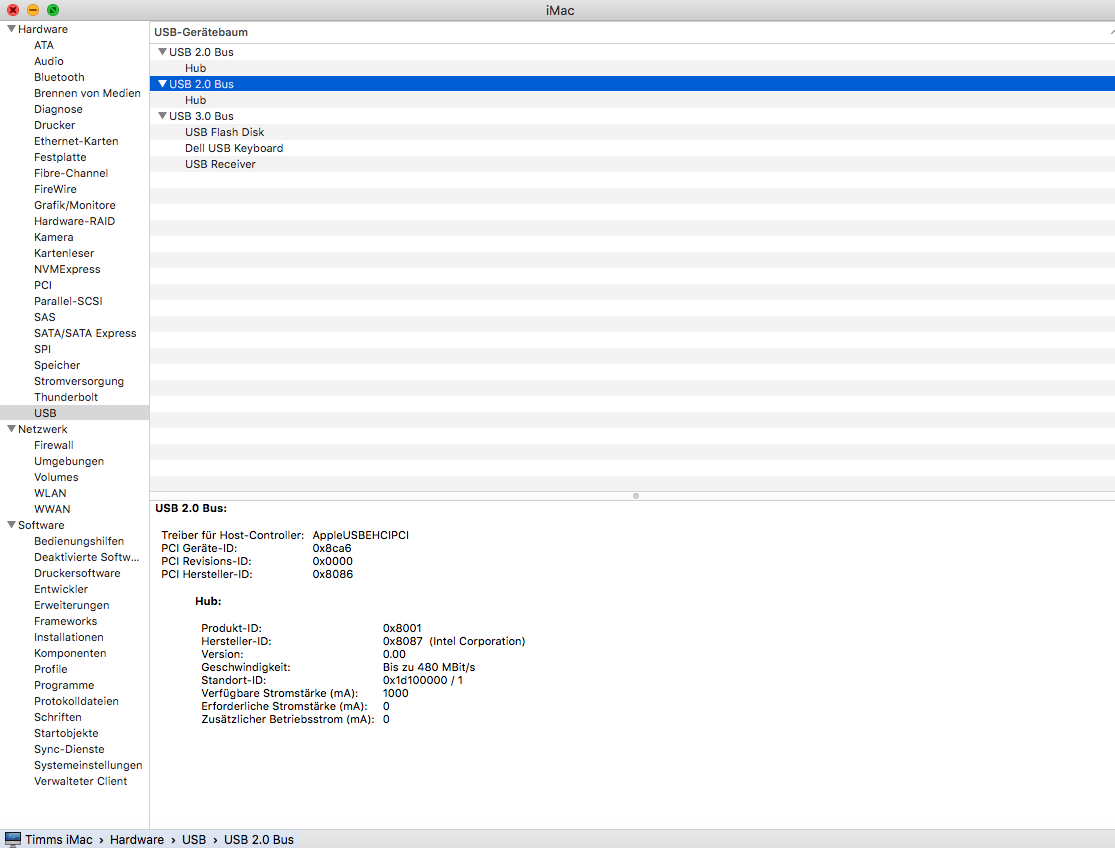

Warum ich sage "startet nicht": Im Betrieb leuchtet der WLAN-Adapter grün (blinkend) das tut er hier nicht.
Das Problem ist, dass der Stick gar nicht dort auftaucht, der Receiver ist für meine Maus.... Wie gesagt, alle Geräte tauchen auf - kein Problem. Nur nicht dieser blöde WLAN Stick - warum auch immer?
Hey,
ich hab bisher jeden USB Port mit Speichersticks benutzen können, mein Install Stick ist auch USB 3.0
Unter dem von dir genannten Reitern taucht der Stick allerdings auf. Was kann hier fehlen / was kann ich machen? Nur falls jemand Ideen hat :O

ich hab hier einen TP Link - T4UH (Produktseite: http://www.tp-link.de/products…s/cat-11_Archer-T4UH.html )
und mein Hackintosh (mit Multibeast installiert, siehe Shuttle XH97V Hackintosh )
Nun ist meine WLAN Karte im Inneren nicht kompatibel und ich dachte okay, schauen wir mal. Der WLAN-Adapter hat ein Treiberpaket für MacOS 10.11 (was ja denke ich auch für 10.11.4 geeignet sein sollte^^). Das findet sich hier: http://www.tp-link.de/download/Archer-T4UH.html
Nun installiere ich dies, starte den PC neu und das Stick bleibt tot.
Hab ich was übersehen? Warum taucht der Stick nach der Installation nicht in den Systemeinstellungen bei Netzwerk auf?
