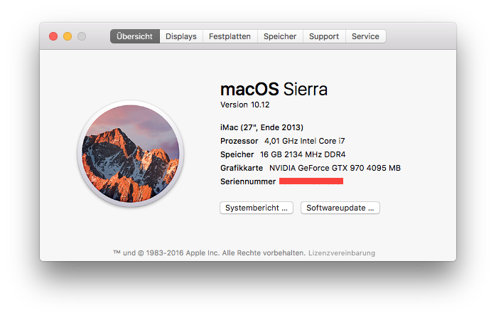

Die Grafikkarte ist mit Beschleunigung, denn das Dock wird "vernebelt" angezeigt, was ohne Grafikbeschleunigung einfach nur grau wäre. Ich benutze ein Programm von Elgato (Game Capture HD), das mir angibt, dass keine Hardwarebeschleunigung der Grafikkarte vorliegt und deshalb der Software Encoder läuft. Dass das nicht zu beheben ist, könnte ich mir vorstellen, denn dafür ist sicher der WebDriver verantwortlich. Vielleicht hat trotzdem jemand eine Idee?

Jetzt wird es spookey. Ich habe jetzt mal ein DVI-Kabel angeschlossen und habe ab sofort eine NVIDIA Chip Modell 14 MB. Aber, die Auflösung stimmt: 2560 x 1440. Es fehlt aber die Grafikbeschleunigung.

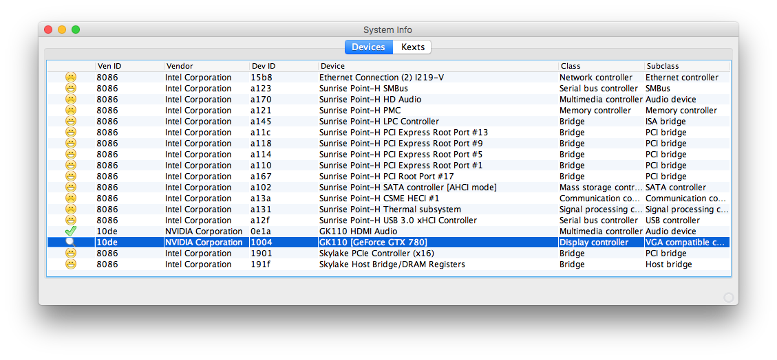

Wenn ich die config.plist lade und den Rechner boote, komme ich ins System. Da die falschen flags drin waren, habe ich die nv-... abgehakt, also haken raus. Habe die ig-platform-id gelöscht und den Haken bei WebDriver angehakt.
Komme nicht ins System rein. SMBIOS ist 17.1.
Der Verbose Mode geht exakt bis dahin als würde ich ins System booten können, aber er schaltet einfach nicht auf die Auflösung. Mit WebDriver bleibt er stehen, ohne Blackscreen.
EDIT: SysInfo gibt mir interessanterweise keinen Hinweis zur Kompatibilität.
