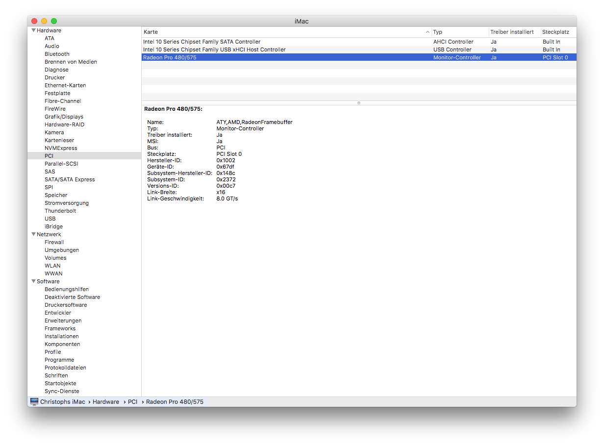

    Übrigens habe ich in der Wiki nochmal genauer gelesen. Der Patch "AMI-HD4600-AMD-Nvidia-A1 Patch" ist auch nicht komplett anzuwenden, sondern nur den Task1. Die anderen drei Tasks habe ich einfach vor dem Patch herausgelöscht. Wusste erst gar nicht, dass das geht. Und dadurch habe ich noch einen Erfolg zu vermelden. :nowin:
    In der Systeminfo ist jetzt meine Grafikkarte aufgelistet. Siehe Screenshot im Anhang.
