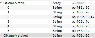

eigentlich wollte ich erst morgen weiter machen. Aber die Neugier ..Ich habe die DSDT nun in Benutzung. Vielen Dank dafür erstmal.
- Die Änderungen zu vorher sind zumindest erkennbar. Im Systembericht redet der Hacki jetzt von den richtigen IDs:
Vendor, Device, SubVendor, SubDevice: 168C, 002E, 168C, 30A4 - Im IORegistryExplorer unter der Section IO80211Plane -> AirPort_ArtherosNewma40 lese ich jetzt pci168c,30. Alles also so, wie es der patch für die DSDT erwarten lies
Status: WLAN geht, aber:
Local stimmt immer noch nicht (Screenshot: Systembericht2),
Fehler im system.log über ATHR: unknown lokale 809C - Die gelegentlichen Verbindungsabbrüche muss ich noch abwarten

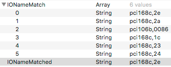

Ich habe nochmal von vorn bzgl. des KextsToPatch den Boot-Prozess mit allen Debug-Optionen durchlaufen lassen:
Code- 1:925 0:001 KextsToPatch 0: AirPortAtheros40 (Artheros locale fix) Kext bin patch, data len: 3
- 1:932 0:007 KextsToPatch 1: AirPortAtheros40 (Patch AR9287) Info.plist patch[ERROR] bin2hex 'pci168c,30' syntax error
- 1:940 0:007 [ERROR] bin2hex 'pci168c,2e' syntax error
- 1:942 0:001 - invalid Find/Replace data - skipping!
Der Fehler an dieser Stelle war, dass im aktuellen Clover Configurator am Ende der Zeile noch von STRING auf DATA umgestellt werden kann. Die Version im Video hatte diese Einstellung aber gar nicht
Nun steht im debug.log
Im Ergebnis kann ich nun mit Hilfe des IORegistryExplorer unter der Section IO80211Plane -> AirPort_ArtherosNewma40 den hübschen Eintrag pci168c,2e lesen. Vorher stand da natürlich der falsche pci168c,2a drin (Siehe Screenshot)
Ein Schritt in die richtige Richtung
Jetzt warte ich mal ab, ob sich was verändert hat ...
