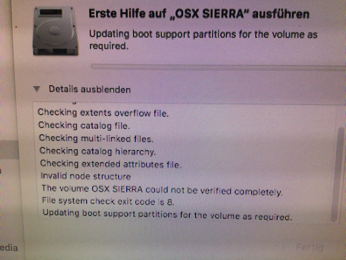

    UPDATE:!
    Ok ich habs selbst hingekriegt. Ich usste einen Bootstick mit Unibeast erstellen, dann konnte ich in ein Recovery Backup booten und von dort aus mit Diskwarrior die Platte reparieren. Wens genau interessiert was es war, kann im Anhang die Bilder anschauen. Mich würde mal interessieren, wie sowas plötzlich aufrtitt? Hat jemand eine Idee? Funzt Windows da automatisch irgendwie in die Platten rein?

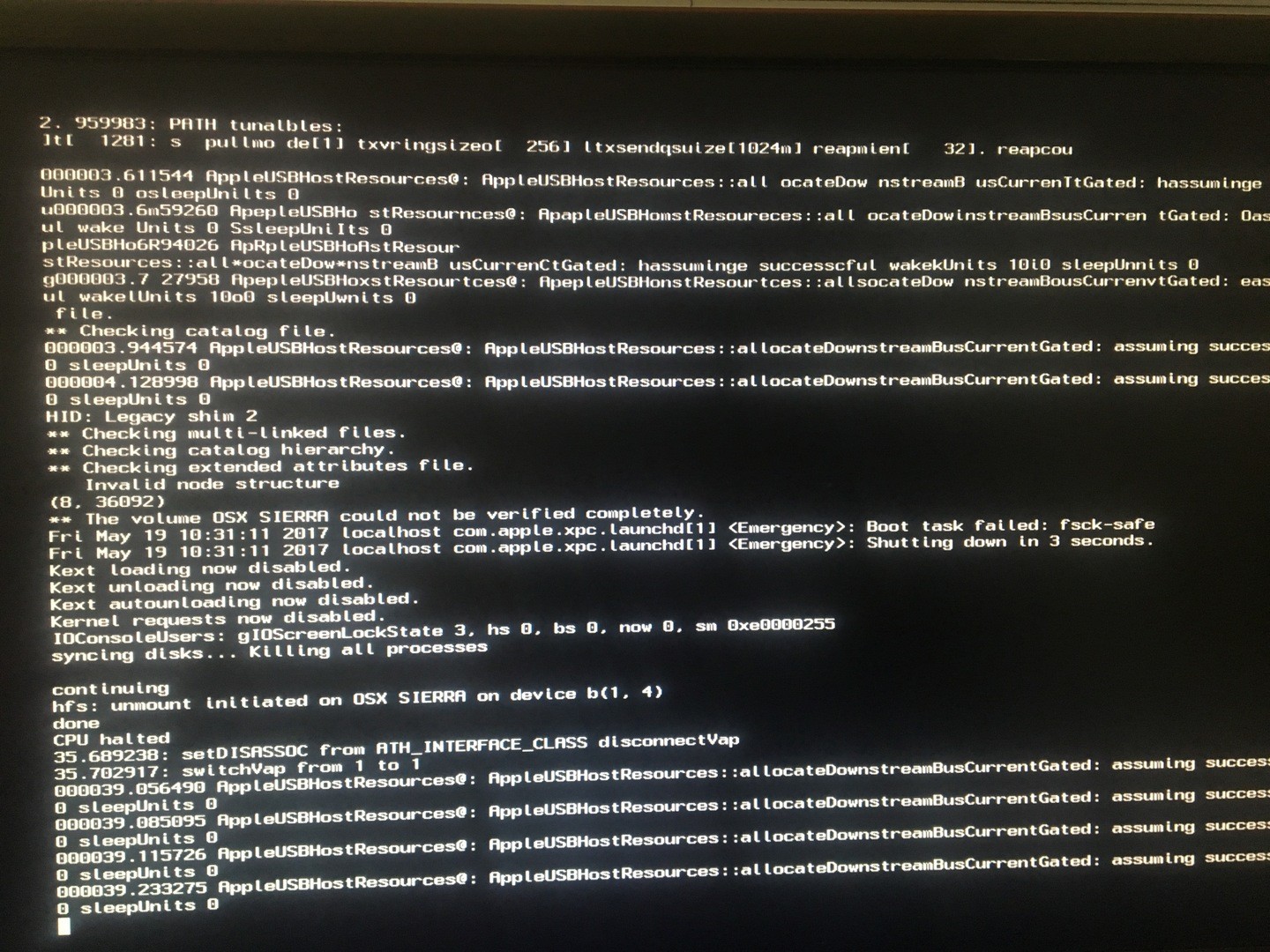

    Hallo Leute,
    nach einiger Zeit wäre ich mal wieder froh um euren geschätzen Rat. Mein System lief eigentlich immer sehr gut jetzt, doch heute bootet er plötzlich einfach nicht mehr. Auch die Backups, welche auf einer anderen Platte sind, die auch funktionieren sollten, booten nicht mehr. Geändert habe ich nichts, ausser upgedatet auf 10.12.5. Das lief aber gestern alles noch sauber und gut. Heute ist Feierabend. Ein echter Alptraum. Ich freue mich über jede Hilfe. Im Anhang gibts noch ein Pic vom Screen. Danke schon mal für Hilfe im Voraus
