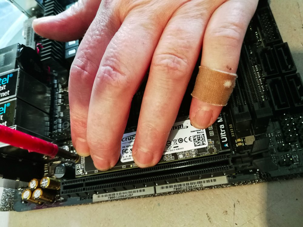

Nachdem grt und ich zusammen die Hardware ausgesucht hatten. haben wir uns gestern getroffen, um das Ding zusammenzubauen und zum Hacky zu adeln.

Die Installation war unproblematisch, nach kurzer Modifikation lief die Intel UHD 639, Sound und die eine LAN-Karte arbeiten out of the box, nur der zweite LAN-Anschluss wird nicht erkannt.
Außerdem erkennt der Rechner die RAM-Taktrate nicht richtig.

Die WLAN-Karte liesssich problemlos ausbauen.
