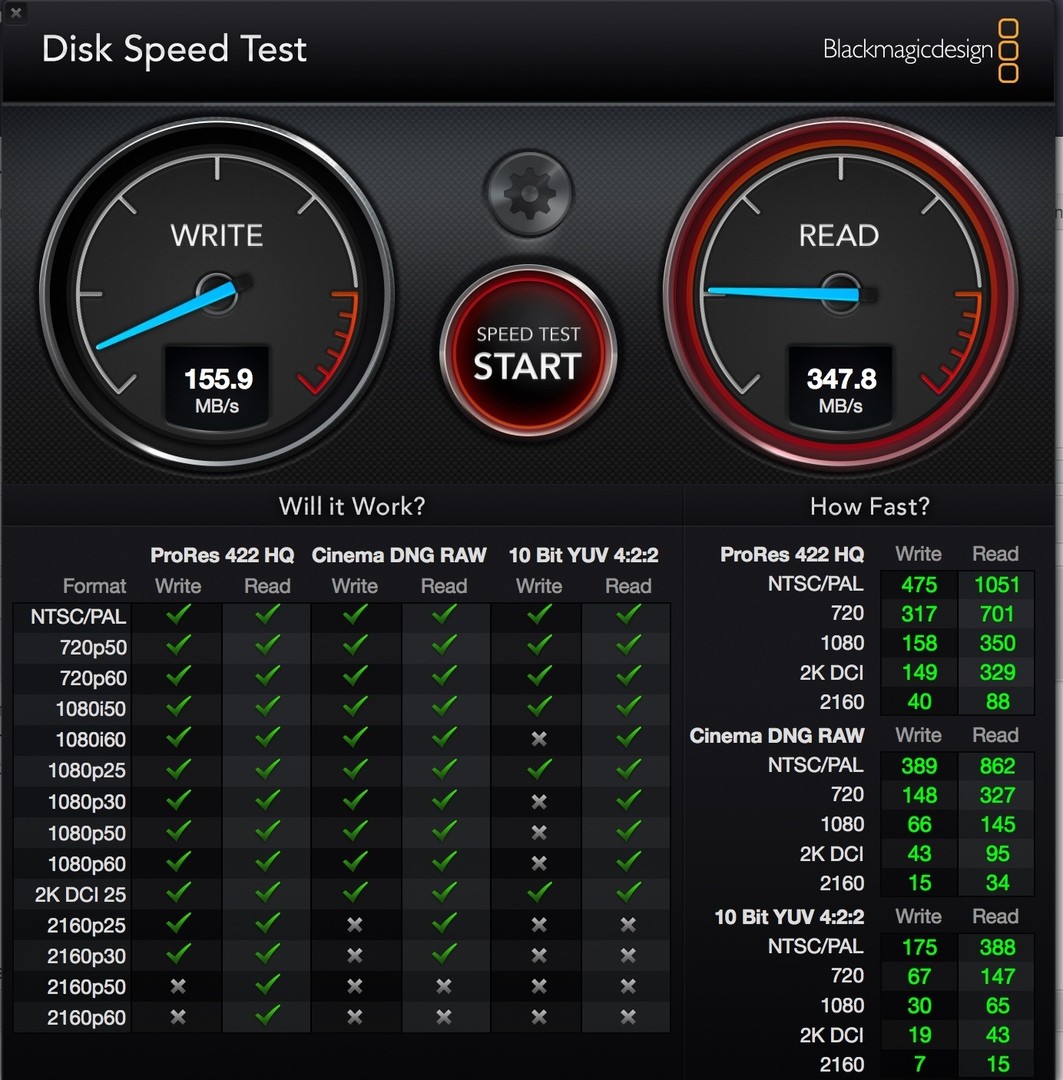

Der USB3 Wlan Stick wird auch korrekt erkannt... auch mit 5 GBit/s.
Was mich stört ist das der Stick mit 480 MBit/s angezeigt wird in beiden Bootvarianten (deiner und meiner alten).
In meiner alten Konfiguration kann ich auf dem Stick mit ca. 350 MB/s lesen und in der mit deiner DSTS.aml nur mit 40 MB/s .
Sollte das nicht etwa gleich sein ?

Ich habe einen WLAN Stick usb3 der wird in jeder USB3 Buchse erkannt auch so erkannt.
Mein USB Bootstick ebenfalls USB3 mit ca 360 MB/s Lesegeschwindigkeit läuft nur als UBS 2 Stick mit ca. 40 MB/s
Mit meiner alten Konfiguration wir der Stick mit USB 3 erkannt und erreicht auch 360 MB/s beim lesen.
Was stimmt da jetzt noch nicht?
