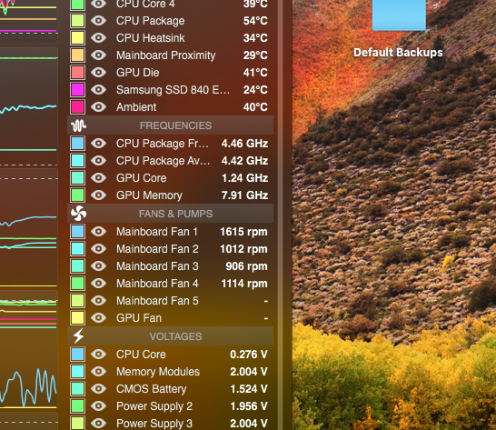

    Ich bemerke das meine GTX 970 (ModBios 1506 MHz BaseClock) nicht mal ansatzweise an die BaseClock kommt sondern nur auf 1.254 GHz aber die 8000 MHz Ram funktionieren perfekt
    runtertakten tut die Karte auch super
    kann es sein das Nvidia da irgendwelche Performance/Boost Tables in den OSX Treiber Integriert hat ?
    Unter Windows macht die Karte schon GTX 980+ Leistung bei 1576 MHz normalem GPU Boost Auto OC also kein Afterburner oder sonstiges
    BASE 1506 MHz Boost 1506 und dann halt Automatisch wegen GPU Boost 2.0 1576 MHz
    Kennst sich da jemand aus ?
