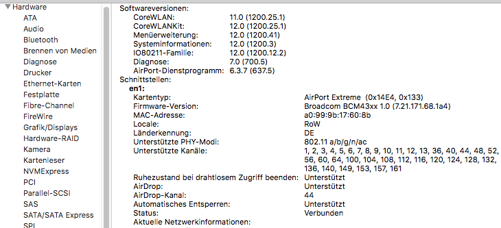

3. AirDrop funktioniert nicht, obwohl die o. g. Karte BCM94360CD dies unterstützen soll.
Frage: Muss ich hier noch einen zusätzlichen Kext installieren? Für die Karte brauche ich keinen.
