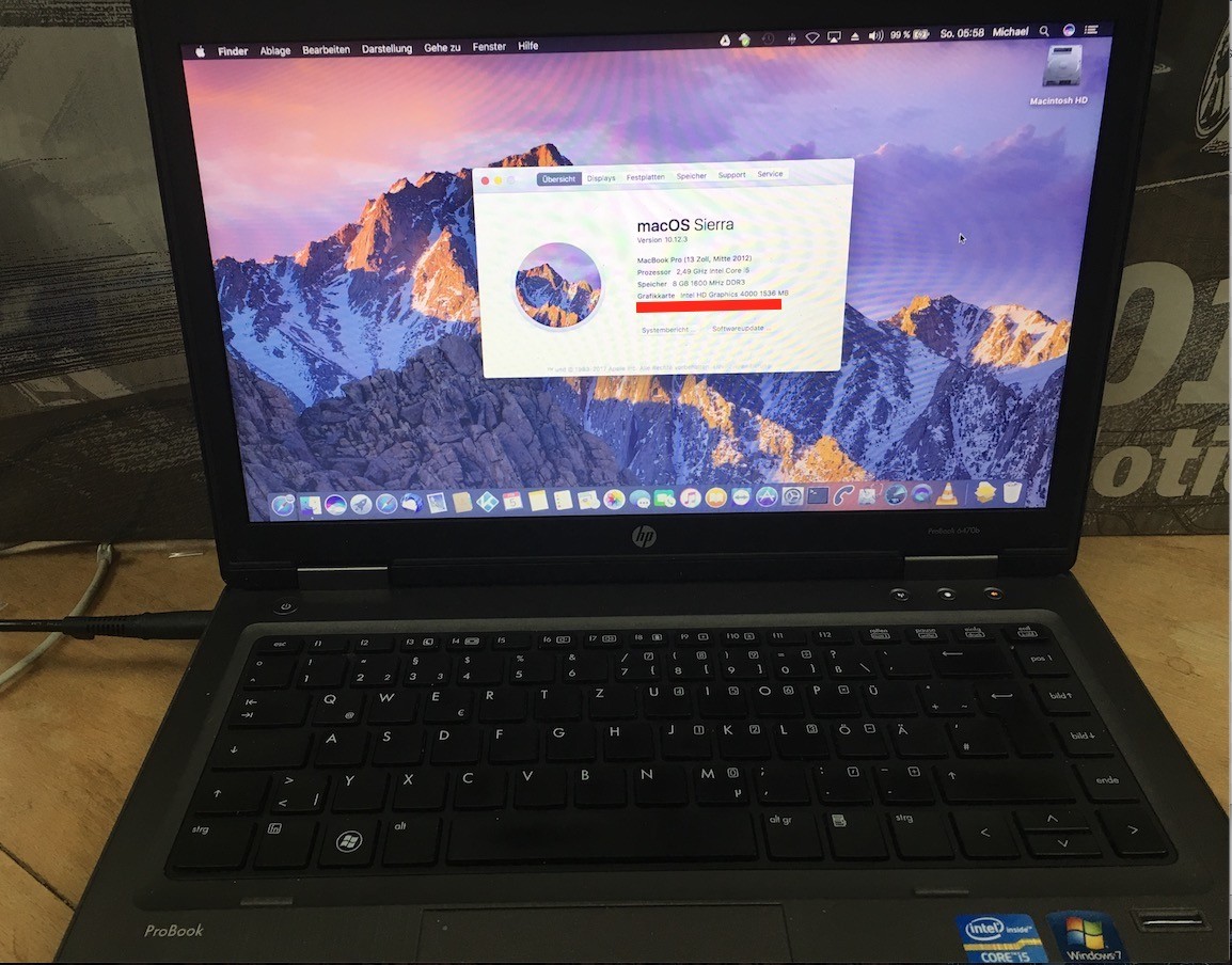

Das HP Probook ist ca. 4 Jahre alt und mit der integierten Intel HD 4000 Grafikkarte bestens geeignet für Sierra. Es hat eine 1366x768 Auflösung mit einem Display von 14“. Mit der originalen Wlan Karte bekam ich zuerst kein Wlan angezeigt. Dank @wl_michael hier aus dem Forum bekam ich den Tip mir die BroadCom BCM943224HMS aus der Bucht zu kaufen.

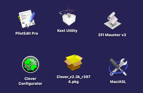

Werkzeuge

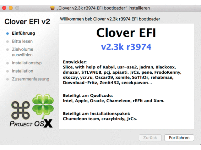

Clover Bootloader
Clover Bootloader aktuelle und ältere Versionen
Clover Configurator
Clover Configurator immer aktuell
MaciASL
MaciASL
Kext Utility
Kext Utility immer aktuell

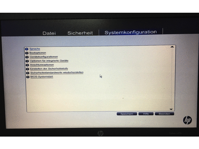

Bios Einstellungen
Clover als Bootmanager

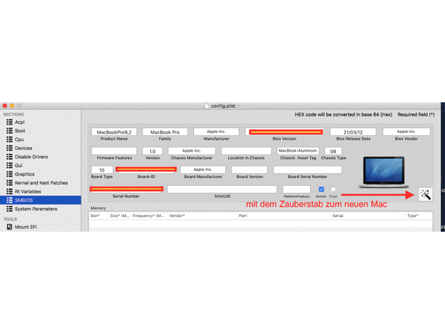

- SMBIOS (Zauberstab) MacbookPro (9.2) auswählen

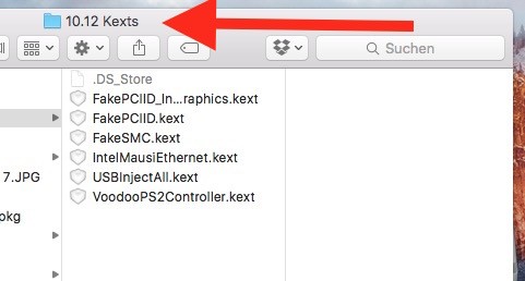

Kexte hier aus dem Forum

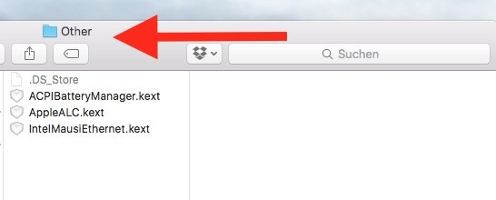

FakeSMC.kext uvm. als Kexts nach EFI/CLOVER/kexts/10.12
und andere Kexte nach Other

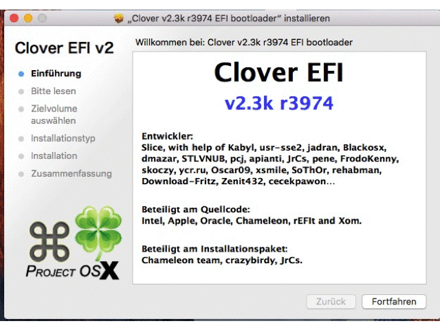

Clover auf dieFestplatte
Mit Clover als Bootmanager die Festplatte beschreiben.
- Zielvolumen auswählen „Macintosch HD“ oder den Festplatten Namen markieren, den ihr beim Installieren erstellt habt.
- Anpassen der Menüpunkte
- Installieren aller Scripte

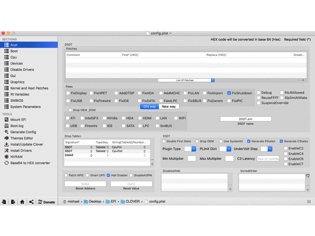

- Mit Clover Configurator die config.plist anpassen

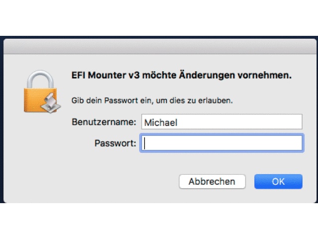

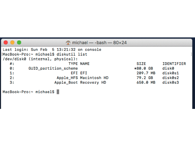

Danach müssen wir die EFI mounten. Entweder mit der App „EFI Mounter V3“ oder mit dem Terminal.
Mit dem Terminal (hier Festplatte disk0):
- diskutil list
- diskutil mount /dev/disk0s1
Im Punkt „SMBIOS“ kann man sein Mac (MacbookPro 9.2) personalisieren.

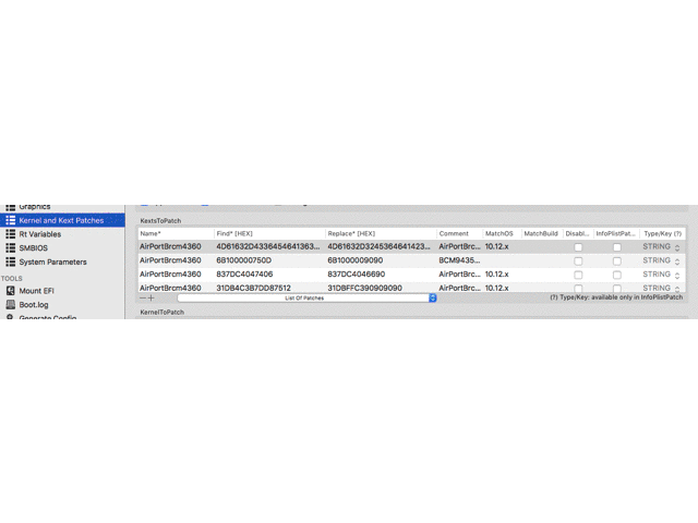

Kernel and Kext Patches
Neue Clover "KextsToPatch"-Einträge für Sierra
Entweder von „Hand zu Fuss“ die Einträge erstellen, oder eleganter mit der App PlistEdit Pro per „Drag and Drop“ in die config.plist einstellen.
Anbei die KextsTopatch.plist.zip

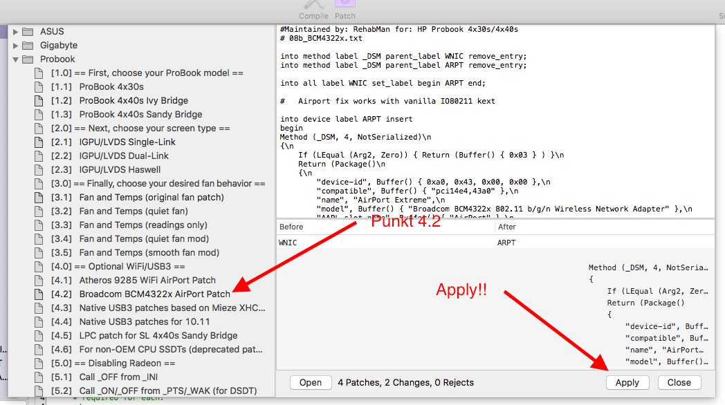

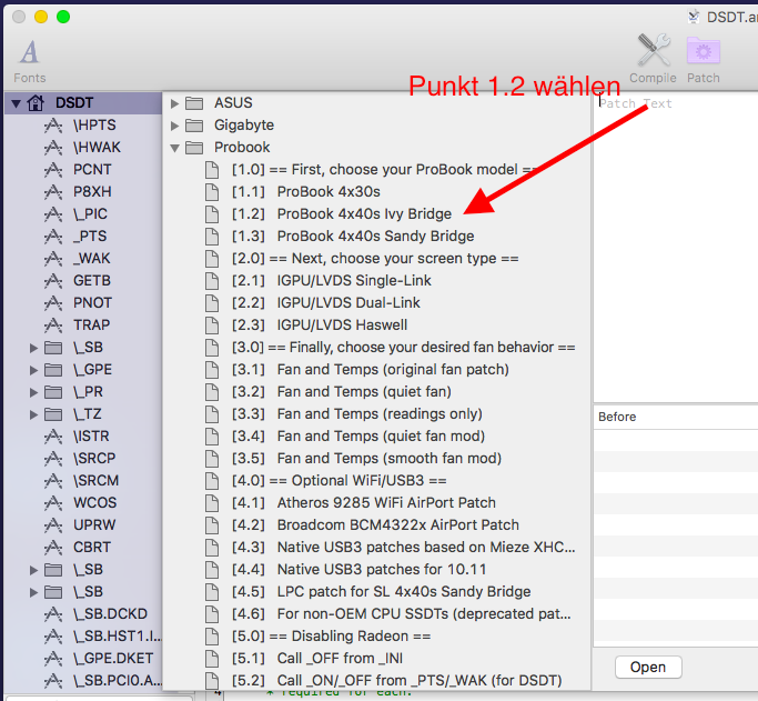

DSDT patchen
Anmerkung:Habe versucht die DSDT.aml nach Anleitung von RehabMan zu erstellen.Ob das der genau richtige Weg ist, kann ich nicht behaupten, aber meine selbsterstellte DSDT.aml funktioniert. Es gibt auch andere Lösungsansätze per Editoren.
RAW DSDT erstellen vom Mainboard oder hier ProBook 6470b
Beim Booten mit Clover halten, und dann mehrfach die F4 Taste drücken.
EFI mounten mit Terminal oder EFI Mounter V3
Dann im Terminal mit dem Befehl:
diskutil list
Es werden die einzelnen Festplatten oder USB-Stick angezeigt.
Mit dem Befehl nun die EFI der ersten Festplatte (Bootsystem) mounten:
Auf dem Desktop sollte nun die EFI zu sehen sein, wenn nicht muss man im Finder bei Einstellungen,
Allgemein die Festplatten anhaken.

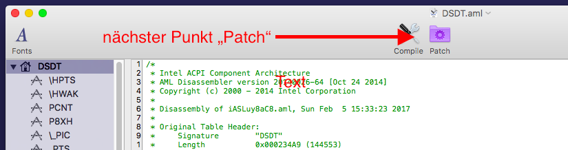

Nun die zuvor erstellte originale DSDT.aml zum bearbeiten mit MaciASL öffnen.
EFI, Clover, ACPI, origin (DSDT.aml)

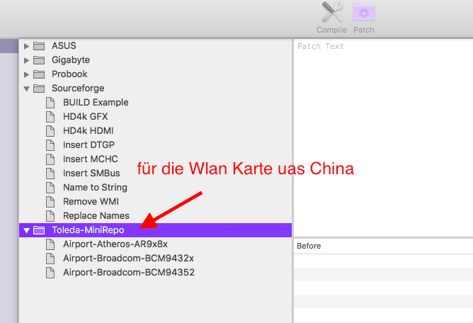

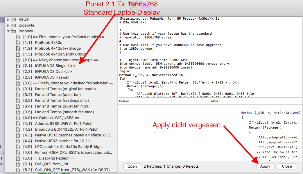

DSDT mit MaciASL „patchen“
Einstellungen von maciASL
starten des "Patch"

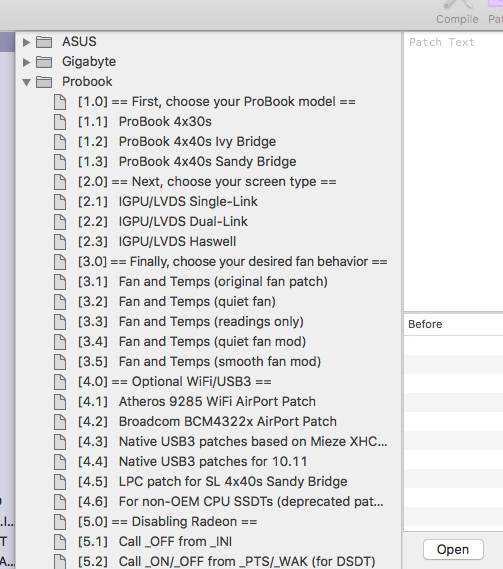

Auswahl "Probook" Punkt 1.2
Punkt 2.1 für Standard Display mit 1366x768

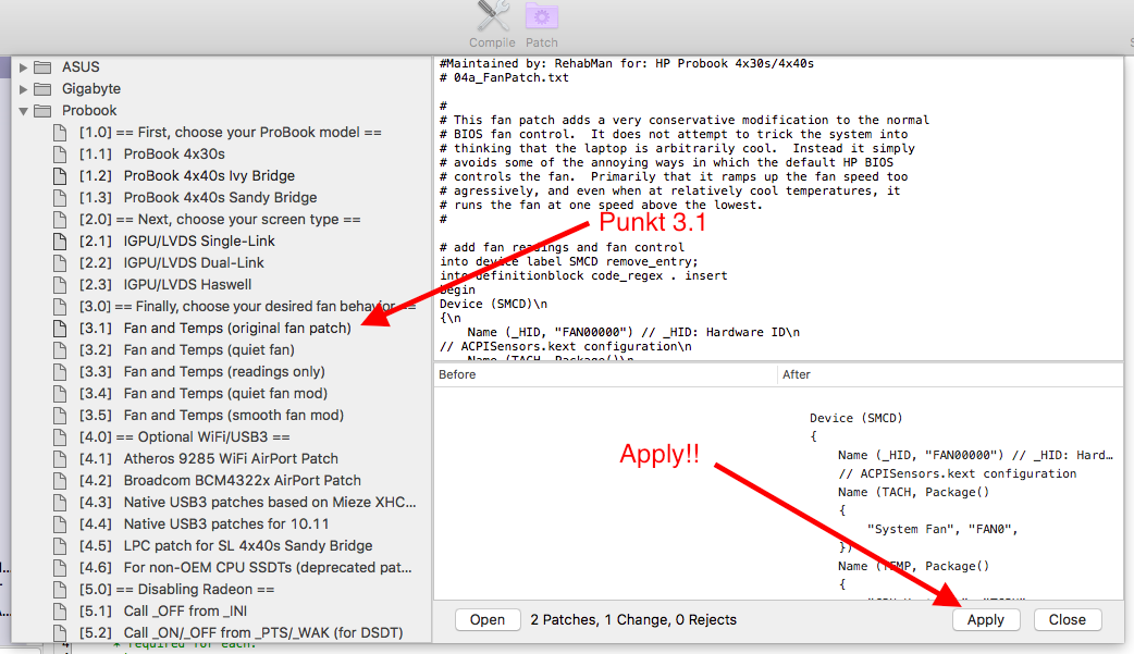

Punkt 3.1 Fan und Temps
Punkt 4.2 Lan AirportPatch

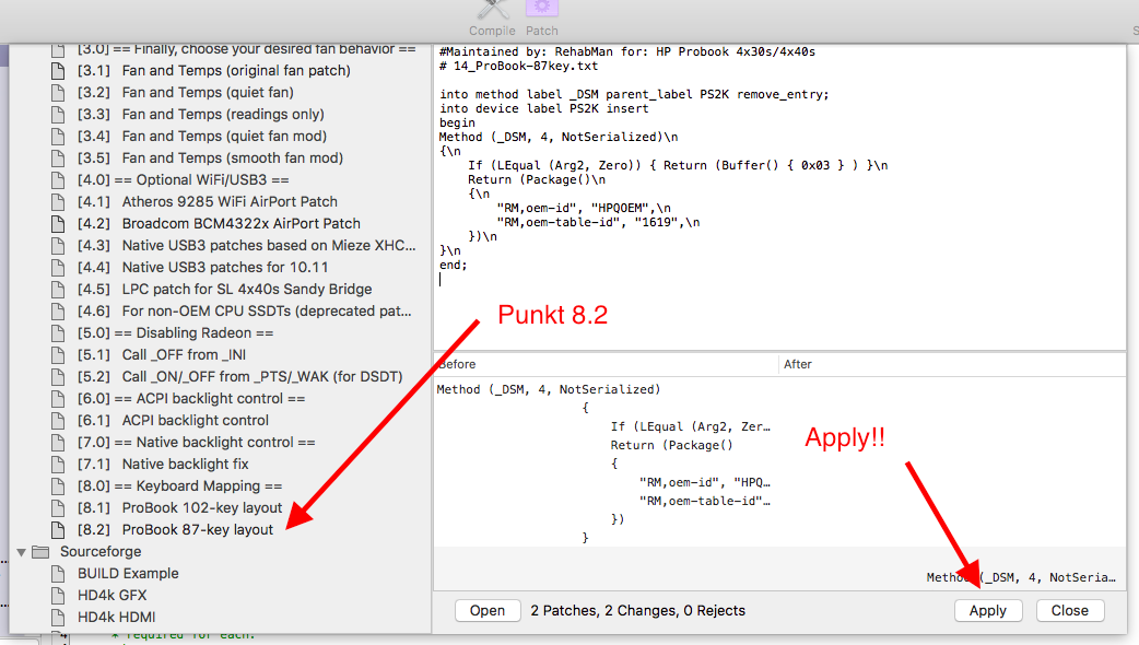

Punkt 8.2 Keyboard Layout 87 Tasten

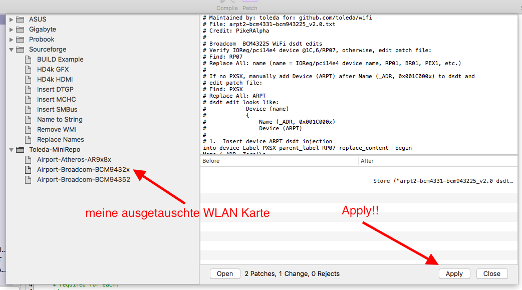

Hauptpunkt Toledo-MiniRepo auswählen
Airport-Broadcom-BCM9432x

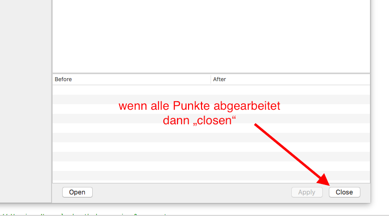

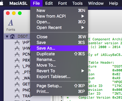

Nun wenn alle Punkte abgearbeitet sind "closen"

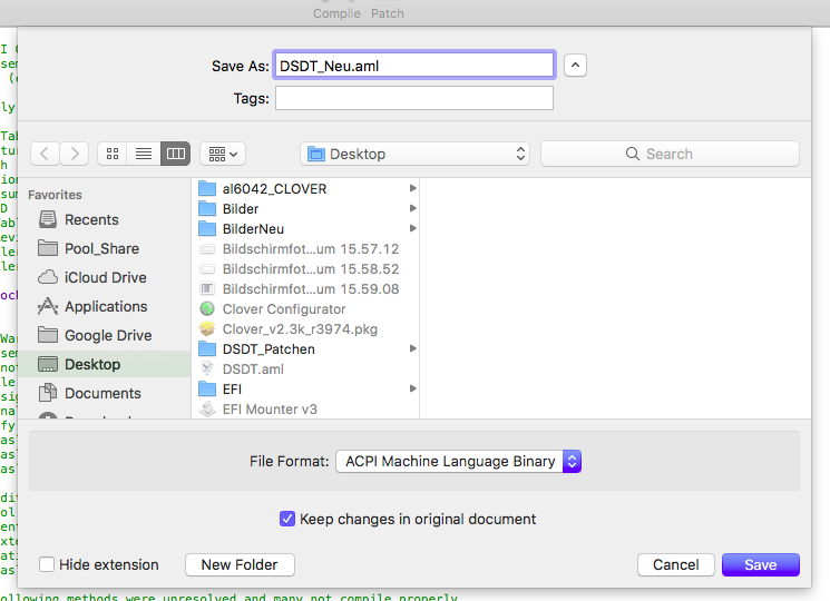

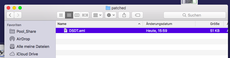

Sichern der Datei

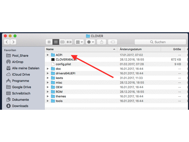

Danach die selbst gepatchte DSDT.aml nach EFI/CLOVER/ACPI/patched kopieren.
