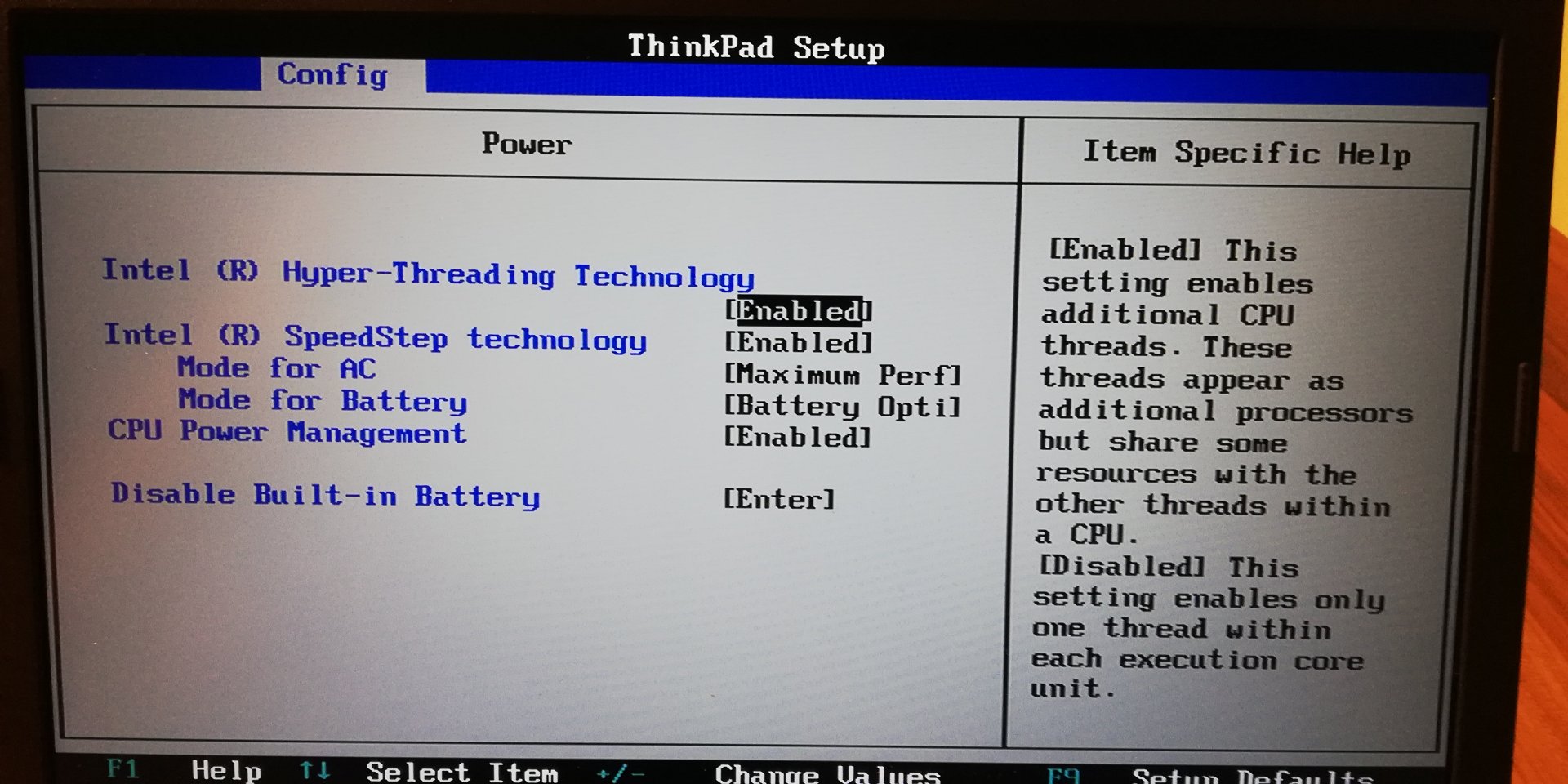

Ich habe mal von allen BIOS Einstellungen Fotos gemacht.
Kann ich noch was umstellen um die Karte zum laufen zu bekommen?
