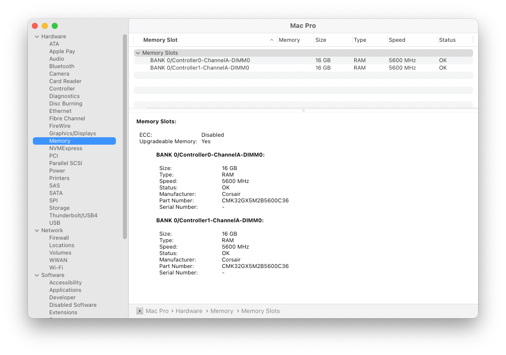

Habe jetzt aber ein anderes Problem... bzw. "Problem", denn ich habe es bereits seit dem Update auf die Ventura Beta: "Memory Modules misconfigured". Eigentlich mehr nervig als alles andere, Fehler scheint es nicht zu verursachen. Habe mal diesen Guide hier verwendet um den Arbeitsspeicher zu konfigurieren:
[Externes Medium: https://www.youtube.com/watch?v=aV2kznYRV2Q&ab_channel=TechTiesIbrahim]Fuehrte aber dazu, dass ich beim Hochfahren die Fehlermeldung "OC: Configuration requires vault but no vault provided" bekomme. Vaulting in der config.plist auf "Optional" fuehrt allerdings nur dazu, dass NICHTS mehr angezeigt wird und OC weiterhin seinen Dienst verweigert. Weiss jemand Rat?
Laut System Report scheint mein Speicher eh bereits konfiguriert, nur mag macOS dass wohl in Ventura nicht mehr (in Monterey gab es die Melding nicht):
